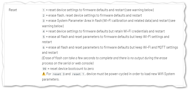

      Tja, und dann wollte ich die Resetten (so das die wieder Ihr eigenes WLAN aufmachen und neu integriert werden können).
      Aber wie?
      Mit dem reset Befehl wird entweder alles gelöscht oder er behält das WLAN bei.

          🙂 stand gestern vor gleicher Frage für Gosund EP2 Steckdosen und wollte sie auch nicht nach Konfiguration und Kalibrierung komplett zurück setzen.
          mit den Reset Optionen hab ich es auch nicht geschafft.
          Meine Lösung war in den Wifi Einstellungen die SSID entfernen, sowie das Passwort und dann speichern + Reboot.
          Das Template und die Kalibrierung bleibt bestehen, aber er startet dann da fehlende Wifi Settings mit dem eigenen Access Point.

            @dieter_p perfekt, das ist die Lösung die ich gesucht hatte. Ich hatte das per Backlog-Befehl versucht (auf diverse Arten, einen leeren Parameter kann man da so nicht übergeben). Da gab es dann zwar einen AccessPoint und konnte die 192.168.4.1 pingen, aber nicht ansprechen.
            Vermutlich war das Ding dann gemäß @dp20eic Hinweis im WifiConfig Mode 4
            Nun meldet es sich so:
