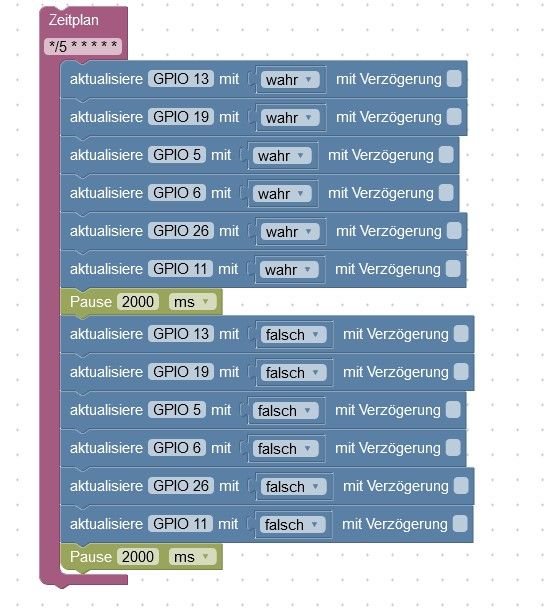

      ich habe den RPI2-Adapter installiert, um über die GPIOs mehrere Relais anzusteuern.
      In den Instanzen habe ich die GPIOs 5, 6, 9, 13, 19, 26 als Ausgänge definiert.
      Mit blockly lasse ich dann diese GPIOs im 2 Sekundentakt abwechselnd auf High und Low setzen.
      In den Objekten sehe ich auch, wie die Zustände dieser GPIOs von false auf true und so weiter wechseln.
      An den physischen GPIOs kann ich aber keine wechselnden High- oder Low-Pegel feststellen. Habe das mit den Relais und mit einer LED getestet (mit Vorwiderstand 10kOhm). Wenn ich die LED direkt an 3,3V anlege, dann leuchtet sie.

        du zeigst dein Blockly nicht!
          Tombir @Homoran last edited by
          Hier das blockly
            Homoran Global Moderator Administrators @Tombir last edited by
            @tombir wenn du nicht nur den Wert aktualisieren, sondern die GPIOs steuern willst musst du auch die entsprechenden Bausteine nehmen
              Kannst du mir sagen, welche das wären?
              Ich dachte, mit den Werten würde ich auch die Zustände ändern.
                Tombir @Tombir last edited by
                Sorry, manchmal sehe ich den Wald vor lauter Bäumen nicht.
                Habs gefunden: "steuere" statt "aktualisiere"
                Jetzt funktioniert es.
                Danke für den "kleinen Klaps auf den Hinterkopf".
