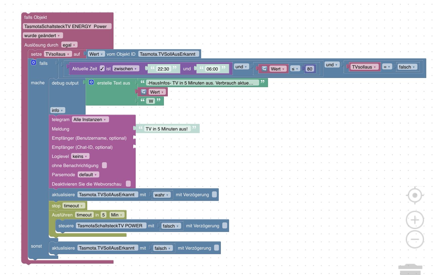

      Hallo, ich habe eine Schaltsteckdose an unserem Fernseher. Nun möchte ich, dass wenn nachts keiner TV schaut und vergessen wurde, die Schaltsteckdose auszuschalten, dass diese automatisch ausgeschaltet wird. Nun möchte ich, dass die Logik nur einmal läuft wenn erkannt wird das ein Verbrauch unter 80 W (= Standby) und dann nach 5 Minuten die Steckdose ausgeschaltet wird außer es wird in der Zeit ein Verbrauch höher 80 W erkannt (= jemand schaut TV), dann soll das Ausschalten abgebrochen werden und beginnt ggf. wieder von vorne.
      Folgendes Blocky hab ich gebaut, ich bekomme aber ständig die Info über Debug dass der Verbrauch unter 80W erkannt wird.
      Um sicherzustellen, dass das Skript nur einmal läuft nachdem ein Stand-by Verbrauch erkannt wurde, habe ich ein eine bool variable angelegt.
      Hat mir jemand einen Tipp was zu verbessern wäre?

        Homoran Global Moderator Administrators @mading last edited by
        @mading du prüfst auf die Variable tv-aus. die wird direkt am Anfang geschrieben.
        je nachdem wie schnell neue Werte von der Dose kommen ist zu dem Zeitpunkt der Wert im Datenpunkt noch nicht fertig aktualisiert.
        wendy2702 1 Reply Last reply Reply Quote 1

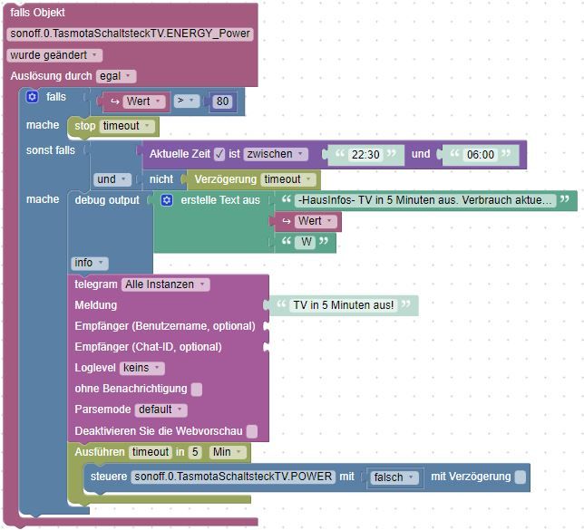

            • DJMarc75
              DJMarc75 @mading last edited by
              @mading sagte in Schaltsteckdose am TV aus wenn nachts und im Standby:
              probier mal so:
              Natürlich musste da noch Deine gewünschten Aktionen wie Telegram ergänzen.
              I 1 Reply Last reply Reply Quote 1

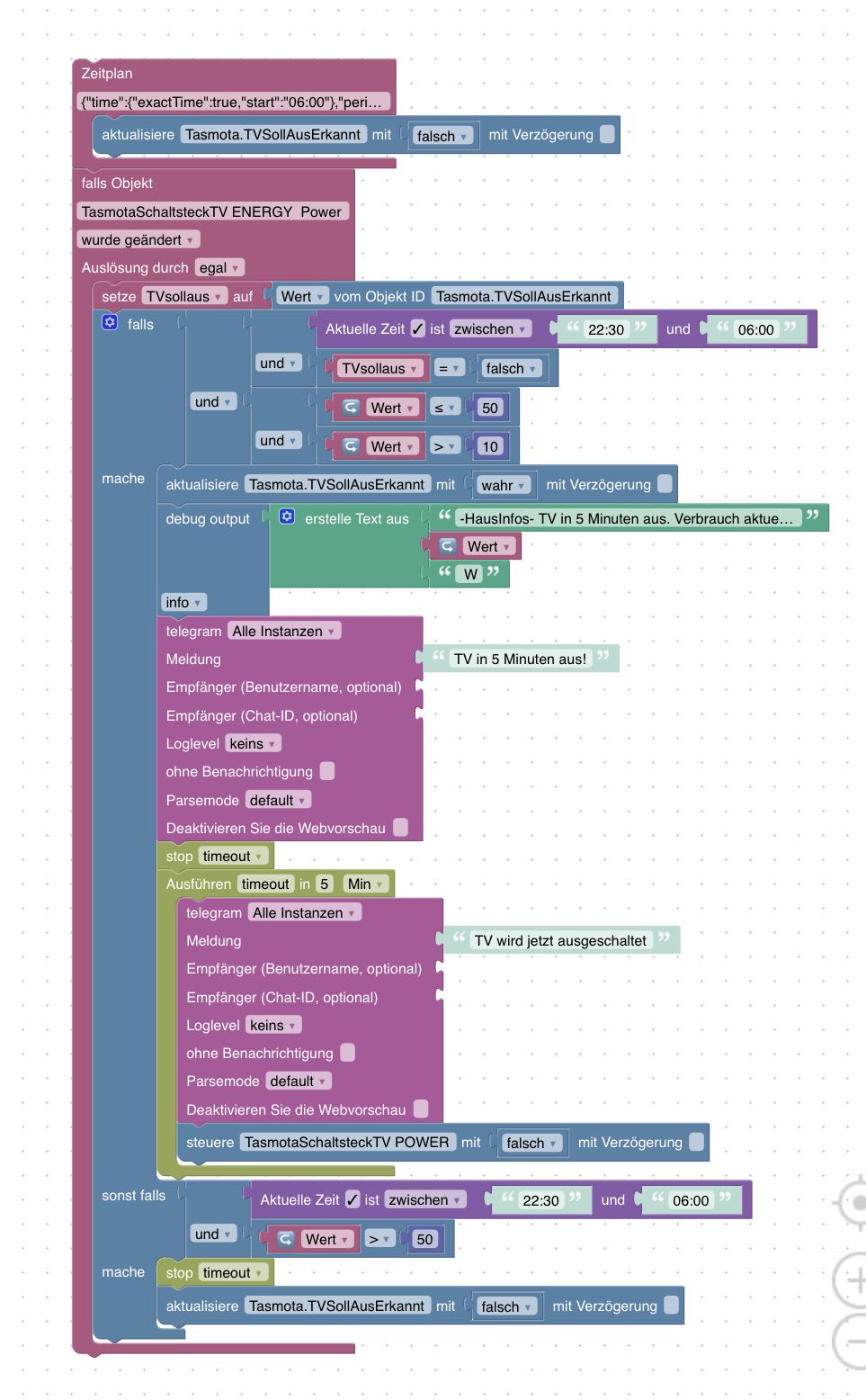

                    mading last edited by mading
                    Das funktioniert leider nicht, vermute dass die Variable "TVSollAusErkannt" nicht auf true gesetzt wird - warum auch immer. Das Resultat ist, dass er ständig in den falls Block geht, aber nie ausschaltet, da die Variable nicht auf true geht. Ich mache es nun anders über meinen Harmony Hub. Der ist eigentlich nicht so zuverlässig, da er im WLAN Probleme macht.
                    DJMarc75 paul53 2 Replies Last reply Reply Quote 0

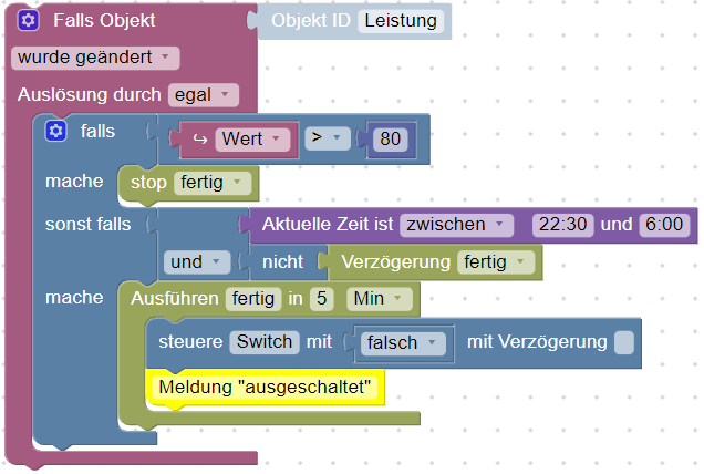

                        paul53 @mading last edited by paul53
                        @mading sagte: Das funktioniert leider nicht
                        Das Prinzip entspricht dem Erkennen von "Waschmaschine fertig", ergänzt um die Zeitspanne für Nacht.
                        EDIT: Ab Javascript-Version 7.0.5 funktioniert es so nicht mehr, da die Variable fertig bei Ablauf der Verzögerung automatisch auf null gesetzt wird.
                        Alternative für "nicht Verzögerung fertig": "vorheriger Wert > 80".
                          mading @DJMarc75 last edited by
                          @djmarc75 ich hatte es heute Mittag getestet: der Strom wurde nicht ausgeschaltet trotz Standby. Zum Verständnis: du setzt die Variable vor dem Trigger auf false. Wann ist der Teil aktiv? Nicht wenn der Trigger zieht, oder?
                          • DJMarc75
                            sobald das Skript startet.
                              @mading sagte: Tipp was zu verbessern wäre?
                              Habe es mal umgebaut:
                               <variables>
                               </variables>
                               <block type="on" id="ukY]*Fh7$._d5HMz^+I*" x="13" y="-262">
                                 <field name="OID">sonoff.0.TasmotaSchaltsteckTV.ENERGY_Power</field>
                                   <block type="controls_if" id="AR}5J:9bJS?Ktj%;lb`C">
                                       <block type="logic_compare" id="4//,I6IpV*Zdf)Lbd8~K">
                                         <field name="OP">GT</field>
                                           <block type="on_source" id="Bl_],oj=QiFik_t_8TXT">
                                           <block type="math_number" id="A5olWpI{+?OHV!BUX:FJ">
                                             <field name="NUM">80</field>
                                       <block type="timeouts_cleartimeout" id="maJCxh]qNRo}RqD_tY`T">
                                     <value name="IF1">
                                       <block type="logic_operation" id="[INQx{{.r+m;%{HV1,7E" inline="false">
                                         <field name="OP">AND</field>
                                           <block type="time_compare_ex" id="T%mI!.ALO#HD}kiqV^J}">
                                             <mutation xmlns="http://www.w3.org/1999/xhtml" end_time="true" actual_time="true"></mutation>
                                             <value name="START_TIME">
                                               <shadow type="text" id="`9GoQ`N_?T9}R8u-(q?0">
                                                 <field name="TEXT">22:30</field>
                                             <value name="END_TIME">
                                               <shadow type="text" id="0SRZC:1|9BNvcseWifM}">
                                                 <field name="TEXT">06:00</field>
                                           <block type="logic_negate" id="0=Rsr,IbTmHO9EXFn/XQ">
                                             <value name="BOOL">
                                               <block type="timeouts_gettimeout" id="?8HxLYA:%Mp~vbZiSC|T">
                                     <statement name="DO1">
                                       <block type="debug" id="Iz~V`4SlD{*P66{bPZ_/">
                                         <value name="TEXT">
                                           <shadow type="text" id="k?vDD0|z?|9A9WRJO@|`">
                                             <field name="TEXT">-HausInfos- TV in 5 Minuten aus</field>
                                           <block type="text_join" id="3oSuXX8GZ7t|lK6?Lo{M">
                                             <value name="ADD0">
                                               <block type="text" id="E5!exOc*%/b7iT,N]Gk(">
                                                 <field name="TEXT">-HausInfos- TV in 5 Minuten aus. Verbrauch aktuell </field>
                                             <value name="ADD1">
                                               <block type="on_source" id="OSVOj~.8Q%Zr7~^v@4?Y">
                                             <value name="ADD2">
                                               <block type="text" id="^(wM*U6~L-bs{9Eo;qEe">
                                                 <field name="TEXT"> W</field>
                                           <block type="telegram" id="RPu33NF6aYP:q$K{08!I">
                                             <field name="LOG"></field>
                                             <field name="DISABLE_WEB_PAGE_PREVIEW">FALSE</field>
                                             <value name="MESSAGE">
                                               <shadow type="text" id=",-p#wR9fJ-$$L}z%6klc">
                                                 <field name="TEXT">TV in 5 Minuten aus!</field>
                                               <block type="timeouts_settimeout" id="m]w7J((m^b$K=;6kyIxV">
                                                 <field name="DELAY">5</field>
                                                   <block type="control" id="MXDL3cTY(P$rlaZO?!R^">
                                                     <field name="OID">sonoff.0.TasmotaSchaltsteckTV.POWER</field>
                                                       <block type="logic_boolean" id="1G0$k|j^X1qrw!gB{{rN">
                              Anmerkung: Die Timer-Variable wird als Sperre verwendet.
                              • I
                                iobroker_napf @DJMarc75 last edited by
                                @djmarc75 said in Schaltsteckdose am TV aus wenn nachts und im Standby:
                                probier mal so:
                                kann mir mal einer Erklären wofür immer die Blöcke Stop timeout und
                                ausführen timeout in 5min gesetzt werden?
                                Ich habe das bisher immer mit dem Haken Verzögerung bei einem Steuere Block gelöst.
                                Danke euch
                                  mading @iobroker_napf last edited by
                                  @iobroker_napf die Idee ist, falls in den 5Minuten jemand doch den TV einschaltet (Verbrauch höher als 80W), dass das Ausschalten gestoppt wird 😉
