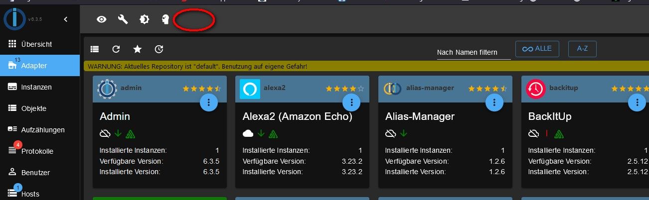

      ich will nach längerer Zeit mal wieder einen Adapter installieren und habe festgestellt, dass ich die "Katze" nicht mehr in meiner Adapterübersicht habe. Hat sich da was geändert?
      DJMarc75 Thomas Braun 2 Replies Last reply Reply Quote 0
      • DJMarc75
        DJMarc75 @UHU01 last edited by
        @uhu01
        Expertenmodus aktivieren 🙂
        UHU01 1 Reply Last reply Reply Quote 0

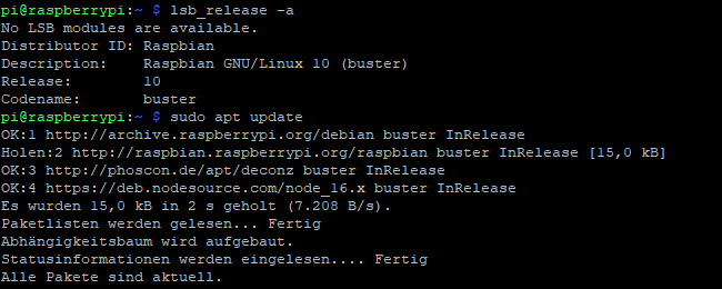

                                      OK:1 http://archive.raspberrypi.org/debian buster InRelease
                                      OK:2 http://raspbian.raspberrypi.org/raspbian buster InRelease
                                      OK:3 http://phoscon.de/apt/deconz buster InRelease
                                      OK:4 https://deb.nodesource.com/node_16.x buster InRelease
                                      Paketlisten werden gelesen... Fertig
                                      Abhängigkeitsbaum wird aufgebaut.
                                      Statusinformationen werden eingelesen.... Fertig
                                      Aktualisierung für 264 Pakete verfügbar. Führen Sie »apt list --upgradable« aus, um sie anzuzeigen.
                                      nodejs:
                                        Installiert:           16.18.1-deb-1nodesource1
                                        Installationskandidat: 16.19.0-deb-1nodesource1
                                        Versionstabelle:
                                           16.19.0-deb-1nodesource1 500
                                              500 https://deb.nodesource.com/node_16.x buster/main armhf Packages
                                       *** 16.18.1-deb-1nodesource1 100
                                              100 /var/lib/dpkg/status
                                           10.24.0~dfsg-1~deb10u2 500
                                        Thomas Braun Most Active @UHU01 last edited by Thomas Braun
                                        @uhu01 sagte in Adapterinstallation geändert?:
                                        Ran da...
                                        Und schalt den Desktop ab!
                                        Und wenn der Buster auf dem letzten Stand ist bringst du das ganze Spiel auf das aktuelle Release 'Bullseye'.
