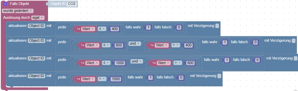

      Hallo, folgendes vorhaben:
      ich habe mir einen CO2 Melder gebaut.
      nun will ich in VIS über die Sichtbarkeit eines Widgets Lüftungsempfehlungen je nach CO2 ppm anzeigen lassen.
      Dazu habe ich ein Blockly gemacht, welches meine eigenen DP mit 0 oder 1 schreiben soll.
      Aber irgendwie gelingt es mir nicht, einen Bereich in Blockly zu definieren (zb >400, <600)

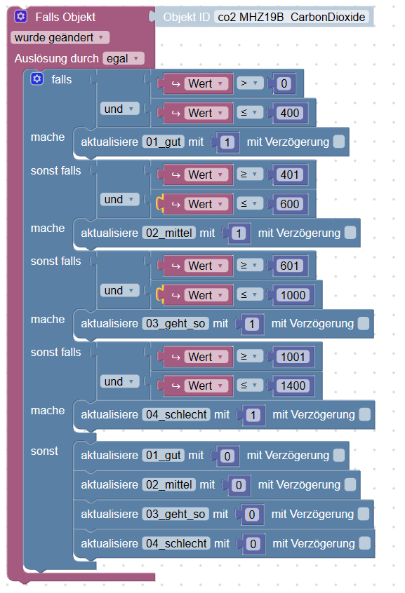

      so habe ich es gemacht:

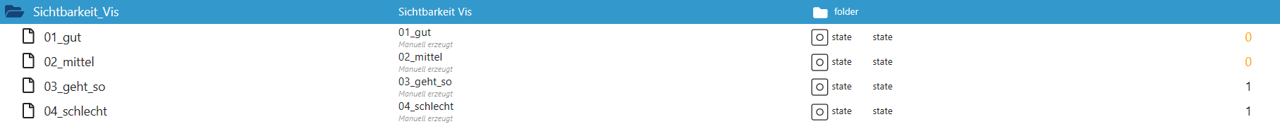

      allerdings sehen meine DP so aus:
      ich verstehe nicht, warum "03_geht_so" und "04_schlecht" beide mit 1 geschrieben sind.
      Unten das "sonst" kann wahrscheinlich auch wieder weg, ich dachte das löst mein Problem.
      Der Trigger DP stand bein Screenshot erstellen auf 939
      Ich werd noch bekloppt mit diesem Blockly, scheinbar ist das nix für mich. 😭
      Könnt ihr mir helfen ?

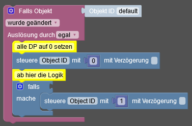

        Ich würde alle DP erst einmal auf 0 setzen.
        und dann die if Abfragen durchführen.
        Was passiert > 1400 ?
        dies hast du nicht definiert.
          Homoran Global Moderator Administrators @darkblu last edited by
          @darkblu sagte in DP beschreiben, wenn ein Wert zwischen >x und < y ist:
          es ist nicht das Blockly! Sondern die Logik
          jede der 4 Möglichkeiten sollte die jeweils anderen 3 ausschließen.
          dein sonst greift nur, wenn keine der 4 Möglichkeiten zutrifft. Also nie

                ich dachte, die vorhergehende Logik ist zu ende und dann greift die nächste, so zumindest meine (falsche) Logik
                Wie kann ich denn die jeweils anderen 3 ausschliessen ?

                        • DJMarc75
                          DJMarc75 @darkblu last edited by
                          @darkblu
                          Wie @bahnuhr ja schon geschrieben hat:
                          So sollte das Prinzip aussehen.

                            Hab ich gemacht, und jetzt brat mir einer nen Storch.
                            Jetzt gehts, habe die Datenpunkte mit 0 beschrieben und das Blockly neu gestartet, jetzt ist nur noch der Richtige DP mit "1" geschrieben.
                                wieso?
                                deine Logik beschreibt vier Datenpunkte.
                                Irgendwann sind alle auf 1
                                hättest du, so wie der Threadtitel vermuten lässt, immer in denselben DP geschrieben hätte deine Logik gepasst.

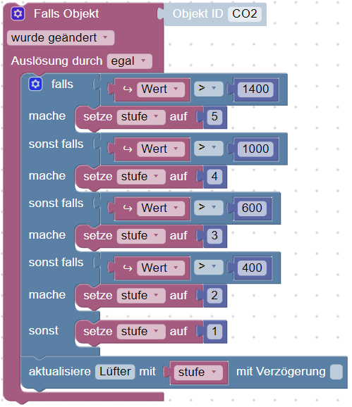

                                  paul53 @darkblu last edited by
                                  @darkblu sagte: Könnt ihr mir helfen ?
                                  Der sonst-Zweig wird nur bei Werten > 1400 ausgeführt.
                                  Vorschlag:
                                    darkblu @paul53 last edited by
                                    Danke, das sieht sehr übersichtlich aus.

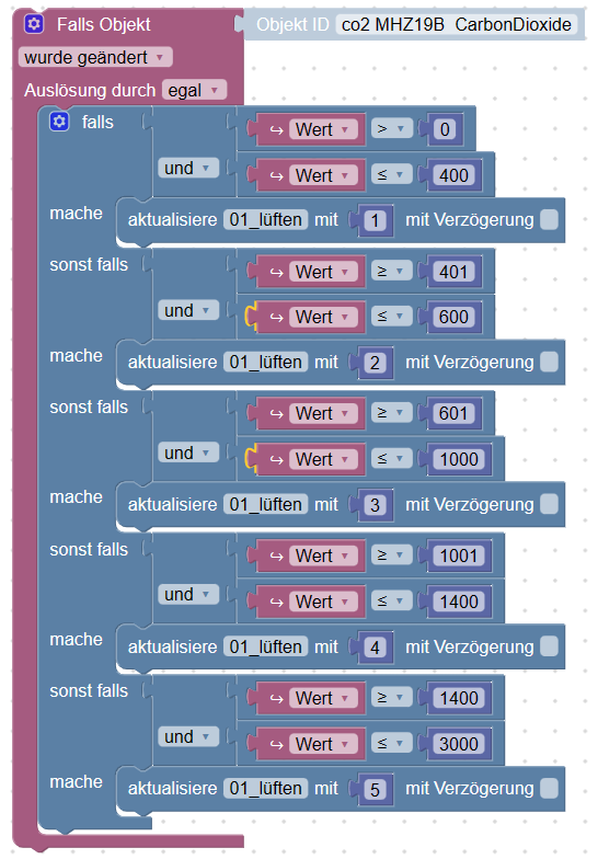

                                    ich habe es gerade so umgebaut:
                                    werde deins aber auch mal nachbauen
                                    Vielen Dank an alle
                                      @darkblu sagte: ich habe es gerade so umgebaut:
                                      Das geht mit weniger Ressourcenverbrauch.
