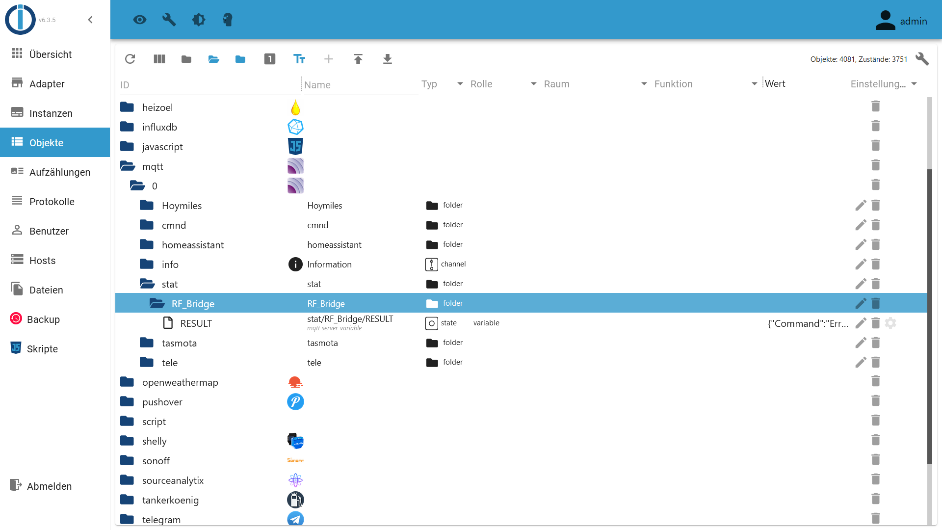

      Hiho! Danke für deine Antwort! Aber unter MQTT bekomm ich noch weniger brauchbares um ein Script zu basteln.
      Testalarm hab ich ausgelöst
      Für weitere Tips wär ich dankbar

        Taucht unter "Tele" deine Bridge nicht mit auf? Hast Du da TASMOTA drauf oder mit was läuft die?
        Nefetz 1 Reply Last reply Reply Quote 0

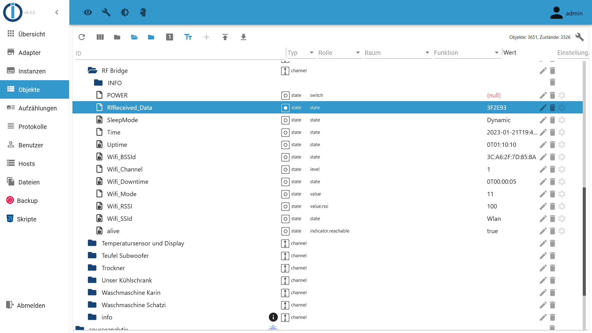

          Ich habe hier mal ein Sceen gemacht wo man alle RF Bridge Einträge in den Objekten sieht.
          Alle im MQTT Zweig

              Ja, ich habe einen Funkrauchmelder der mit der Sonoff Bridge funkt.
              https://mediarath.de/products/sonoff-rf-bridger2-wifi-funk-smart-hub-rauchmelder-hitzemelder-mqtt-tasmota?_pos=1&_sid=0a8d027fe&_ss=r&variant=43820676219148
              Und ja, wenn ich das über MQTT mache ändert sich kein Datenpunkt.
              Wenn ich es über den Sonoff Adapter laufen lasse, bekomme ich wenigestens den oben genannten RfReceived_Data Datenpunkt.
              Also Sonoff reagiert auf den Probealarm. Nur kann ich das schlecht in irgendein Skript basteln.

                Ändert sich RfReceived_Data ausschließlich bei Alarm oder auch bei anderen Ereignissen? Oder macht er das nur bei Probealarm?
                Wenn bei Alarm, wieso kannst du dann den DP nicht benutzen? Siehe mein Blockly ganz oben. Was schreibt Mediarath denn, was man mit ihrem System eigentlich anfangen kann? Umsonst haben die doch MQTT nicht in die Produktbeschreibung geschrieben.?.
                  Sonoff Adapter: Ändern tut sich da gar nix. Es ist nur so, wenn ich an dem Datenpunkt RfReceived_Data in den "Benutzdefinierten Einstellungen" den Telegram Adapter aktiviere, bekomme ich Meldung in Telegram.
                  Ich wüsste jetzt auch nicht wie ich den Datenpunkt mit Blockly ansprechen soll.
                  Könntest du mir mal dein exportiertes Skript hier mal posten?
                  MQTT: Keinen verwendbaren Datenpunkt
                  Ich habe jetzt auch mal Mediarath angeschrieben. Mal sehen was er für eine Lösung hat.
