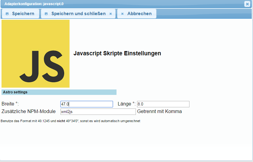

                BTW reicht das reinschreiben aus damit das zusätzliche Modul installiert wird?
                Oder muss man zusätzlich:
                /iobroker…/npm install ... ausführen?
                Aber schon mall Danke für den geklauten Code. Heute abend wird getestet.
                • Y
                  ykuendig last edited by
                  Geklaubt, nicht geklaut! Meint, von verschiedenen offenen Quellen zusammengetragen und verschmolzen. Und bei mir mit einem Sonos Lautsprecher nachgeprüft.
                  Zu deiner Frage: -> Ein Bild - Und die Antwort: JA reicht aus.

                                              //var body = '<nowplaying deviceid="08DF1F46E63F" source="INTERNET_RADIO"><contentitem source="INTERNET_RADIO" location="32759" sourceaccount/ispresetable="true"><itemname>WDR 2 Münsterland</itemname></contentitem><track><artist></artist><album></album><stationname>WDR 2 Münsterland</stationname><art artimagestatus="IMAGE_PRESENT">http://logo.vtuner.net/007452/logo/logo-32759.jpg</art><playstatus>PLAY_STATE</playstatus><description>MP3  128 kbps  Internet Only,  Aktuelle Infos, Sport, Service und Unterhaltung prägen WDR 2\. Dazu aktuelle Hits und erwachsene Rock und Popmusik der letzten 30 Jahre.</description><stationlocation>Internet Only</stationlocation></nowplaying>';
                                                log("Body: " + body);
                                                parseString(body, {
                                                      explicitArray: false,
                                                      mergeAttrs: true
                                                   function (err, result) {
                                                      if (err) {
                                                         log("Fehler: " + err);
                                                      } else {
                                                         log("Result: " + JSON.stringify(result.nowPlaying));
                                             } else  {
                                               log(error);
                                          funktioniert. Zumindest habe ich jetzt keine Fehler mehr in der log-Datei.
                                          Jetzt brauch ich nur noch ein Beispiel wie ich daraus die einzelnen Werte selektieren kann.
                                          Kann ich dass jetzt wie ein Objekt ansprechen?
