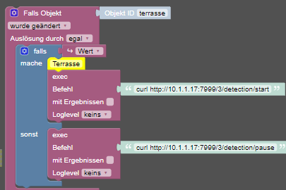

      Meine Frage, bevor ich damit anfange, ist ob ich über den ioBrocker die Bewegungserkennung von MotioEye abschalten kann
      Grund ist wenn ich in den Garten gehe möchte ich gern vorher auf der VIS das ganze Abschalten damit mein NAS nicht mit Videos gefüllt wird die ich nicht brauche
      Die Telegram-Benachrichtigung kann ich ja vorher deaktivieren

        @wszene sagte in Motioneye Bewegungserkennung abschalten:
        https://forum.iobroker.net/post/613698

          @crunchip sagte in Motioneye Bewegungserkennung abschalten:
          Das hat mir die Suche garnicht ausgespuckt
          Danke dir
