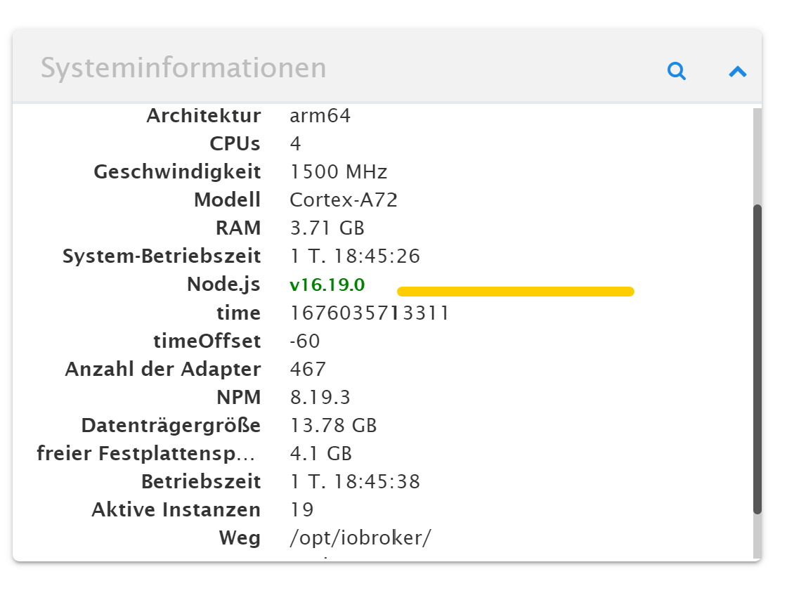

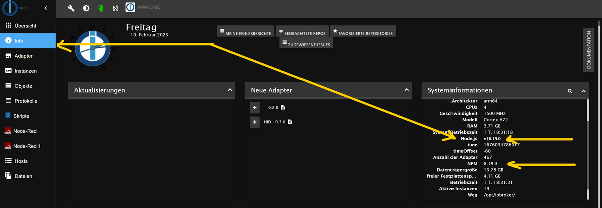

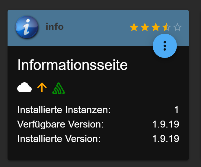

        mickym Most Active @thomasfischer25 last edited by
        @thomasfischer25 sagte in Raspberry blockiert immer wieder mal, seitdem iobroker läuft:
        Diesen Tab habe ich aber leider nicht. Wenn ich bei Übersicht auf den Hostnamen des Raspberrys Info anklicke bekomme ich die gleichen Informationen. Aber dort steht nicht die empfohlene Node.js Version, sondern die installierte.
        Na gut - der Adapter soll glaub sowieso sterben. 😉 Die Seite kommt von diesem Adapter:
        Man sieht die empfohlene NodeJS Version auch nur im hellen Farbschema. 😉
        Da ist die grün, wenn es eine andere Version ist, dann ist das gelb. 😉 - Aber nicht so wichtig - mit Thomas machst Du das alles und der ist ja der OS Guru hier an Board.
