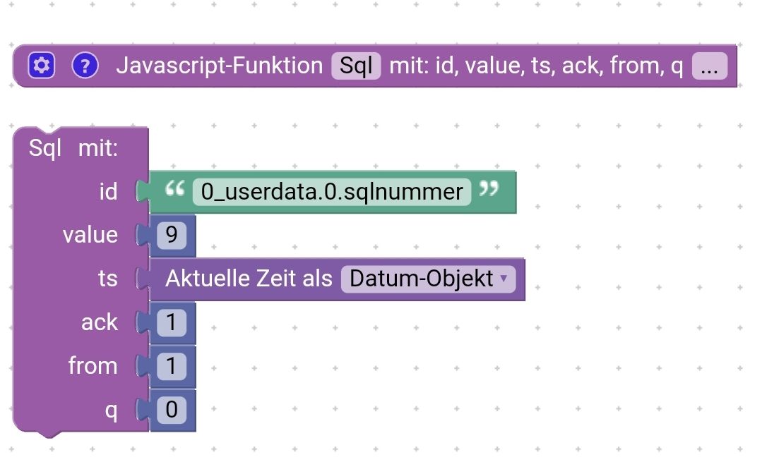

        Hab mich grade mal daran versucht Daten zu schreiben.
        Mit diesem Blockly klappt es.

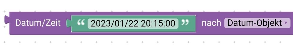

          @david-g said in History ändern oder ergänzen?:
          Danke, wie kann man denn bei Blockly eine beliebige Zeit angeben? Ich finde da nur aktuelle Zeit.
          • David G.
            David G. @Bambulko last edited by
            @bambulko
            Kannst du so machen. Die Formatierung ist wichtig, damit es klappt.
              Bambulko @David G. last edited by
              @david-g Ok, das klappt jetzt. Aber wenn ich das skript laufen lasse passiert rein gar nichts.
              • David G.
                David G. @Bambulko last edited by David G.
                @bambulko
                Was steht im Log?
                Unter ID ein nen Datenpunkt einegtragen, wo in der Datenbank schon was zu geschrieben steht (muss sein, sonst findet das Skript nicht, wo es den Wert hinlegen soll)?
