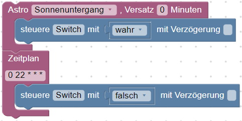

    5. Blokly: Bei Sonnenuntergang Ein und 22 Uhr wieder aus
    • Dr.Pie
      Dr.Pie @Dr.Pie last edited by
      Klappt übrigens hervorragend.
      Cool wäre es nun noch wenn man ein Eingabefeld in der Vis hätte wo man die Uhrzeit ändern könnte.
      paul53 BananaJoe 2 Replies Last reply Reply Quote 0

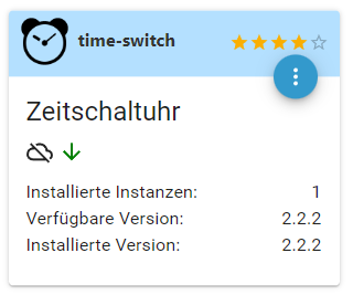

        • BananaJoe
          BananaJoe Most Active @Dr.Pie last edited by

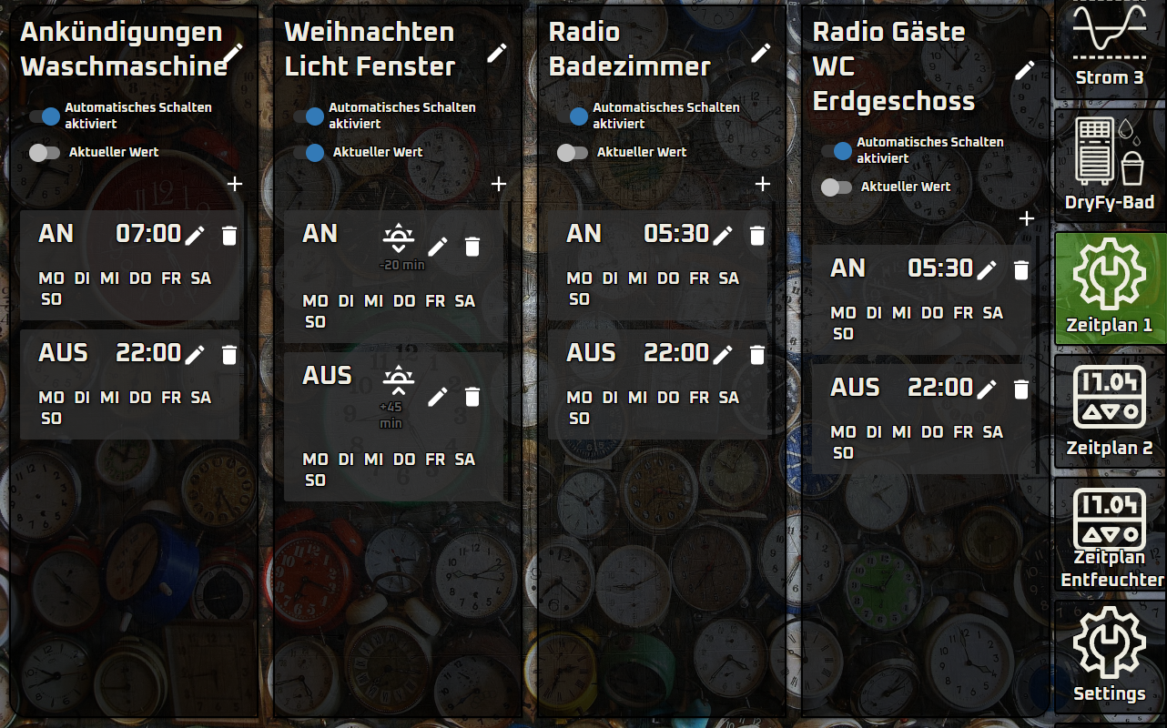

          @dr-pie oder du nimmst den
          Adapter, der hat dann ein VIS-Widget im welchen du das alles einstellen kannst:
          Weihnachten schaltet z.B. 20 Minuten vor Sonnenuntergang ein und 45 Minuten nach Sonnenaufgang aus,
          Bei Radio siehst du Zeiten.
          Du kannst True/False (Wahr/Falsch) Datenpunkte direkt schalten lassen (mache ich bei Weihnachten) oder auch eigene Datenpunkte (mache ich bei Radio so um das in Skripten zu nutzen)
          Dr.Pie da_Woody 2 Replies Last reply Reply Quote 0

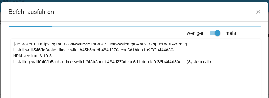

                Der lässt sich leider, auch nach 30 Minuten warten, nicht installieren
                • DJMarc75
                  DJMarc75 @Dr.Pie last edited by

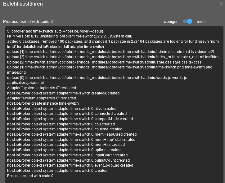

                  @dr-pie man kaspert die Installation auch nicht über die Katze durch sondern installiert da ordentlich - entweder über stable oder latest Repo.... wenn nur über latest verfügbar dann stellt man das Repo "kurz" auf "latest" um, installiert den Adapter und dann sofort wieder das Repo auf "stable" setzen.
                  SO sieht die saubere Installation aus (hat knapp 30 Sekunden gedauert):
                  Dr.Pie 1 Reply Last reply Reply Quote 1

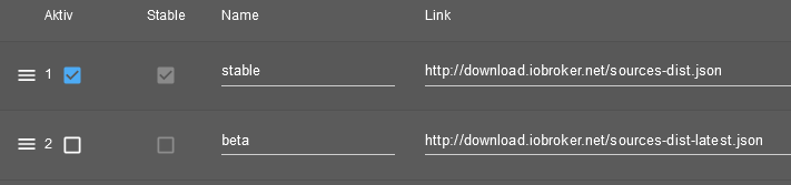

                      Oben mal auf den Schraubenschlüssel klicken:
                      Danach Repositories anklicken:
                      Bei DIr müsste das so aussehen:
                      Und genau HIER kann man dann mal "kurz" auf "beta" (latest) wechseln um sich einen Adapter, welcher nicht im stable ist, zu installieren.
                      Danach eben gleich bitte wieder auf "stable" wechseln.

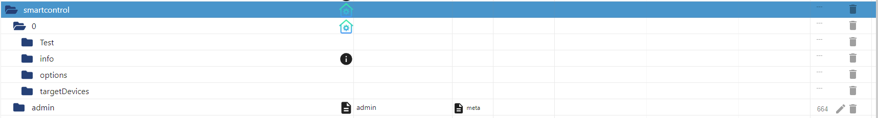

                        • da_Woody
                          da_Woody @BananaJoe last edited by

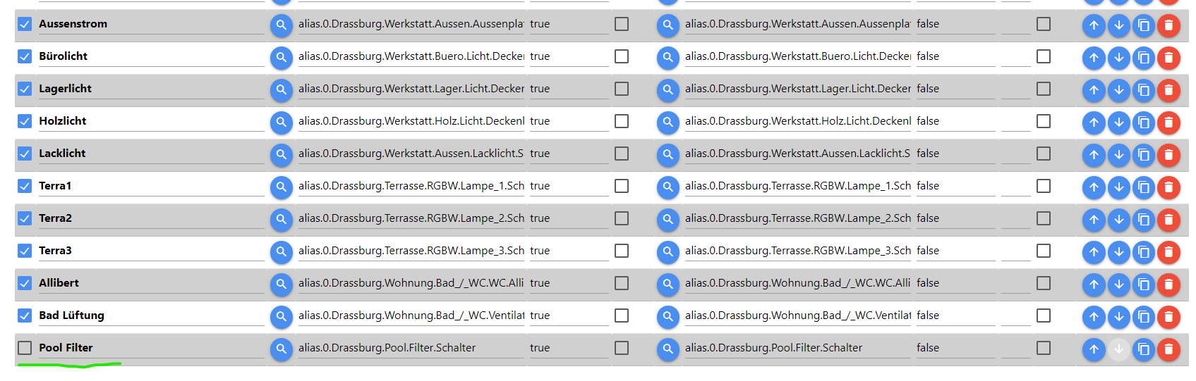

                          @bananajoe interesannte variante! mein tip wäre smart-control für solche dingens...

                            • da_Woody
                              @bananajoe jo, config über adapter. denke es wird auch über vis, oder andere visus funzen.
                              hab mir das aber für automatisierung noch nie belinst. gerade in die objekts geguxxt:
                              ich stell das halt im adapter ein, gut ist's. wenn ich was ändern will, dann halt time im adapter ändern.
                              oder, im winter brauch ich keinen poolfilter, haken weg, erledigt.

                                • Z
                                  zanabria @Dr.Pie last edited by
                                  @paul53, @dr-pie

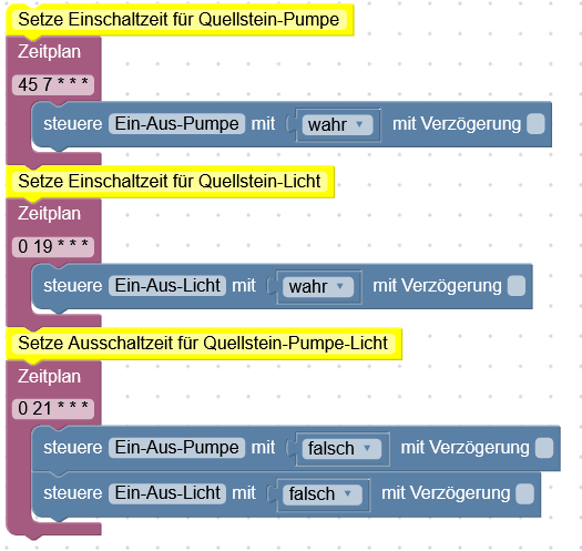

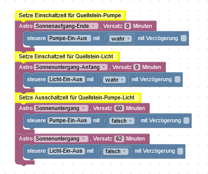

                                  habe mit so ner Schaltung Probleme beim ausschalten von Pumpe und Licht.
                                  Das Einschalten von Pumpe und Licht funktioniert. Das Ausschalten aber leider nicht, und ich weiß mir nicht zu helfen woran es liegen kann. Habt Ihr ne Idee, oder seht Ihr nen Fehler in dem Script.
                                  // Setze Einschaltzeit für Quellstein-Pumpe
                                  schedule("45 7 * * *", async function () {
                                    setState("alias.0.Shellys.IP-122-Quellstein.Ein-Aus-Pumpe"/*Ein-Aus-Pumpe*/, true);
                                  // Setze Einschaltzeit für Quellstein-Licht
                                  schedule("0 19 * * *", async function () {
                                    setState("alias.0.Shellys.IP-122-Quellstein.Ein-Aus-Licht"/*Ein-Aus-Licht*/, true);
                                  // Setze Ausschaltzeit für Quellstein-Pumpe-Licht
                                  schedule("0 21 * * *", async function () {
                                    setState("alias.0.Shellys.IP-122-Quellstein.Ein-Aus-Pumpe"/*Ein-Aus-Pumpe*/, false);
                                    setState("alias.0.Shellys.IP-122-Quellstein.Ein-Aus-Licht"/*Ein-Aus-Licht*/, false);

                                    @zanabria
                                    Das ist so trivial, da kann man eigentlich nichts falsch machen.
                                    Hast Du mal einen Debug-Block eingebaut, um im Log sehen zu können ob der Trigger überhaupt feuert?
                                      Homoran Global Moderator Administrators @zanabria last edited by
                                      @zanabria sagte in Blokly: Bei Sonnenuntergang Ein und 22 Uhr wieder aus:
                                      Habt Ihr ne Idee,
                                      was steht denn im log?
                                      vertragen sich beide Befehle zeitgleich, oder wäre eine Verzögerung hilfreich?

                                        @codierknecht,
                                        so sehe ich das auch.
                                        Vielleicht hat @Homoran recht, daß ne kurze Verzögerung den Erfolg bringt. Ich werde es mal einbauen und testen.
                                        Melde mich dann nochmal.
                                        Z 1 Reply Last reply Reply Quote 1

                                          Mit diesen Blockly's geht's
                                          2 "steuere" Befehle, innnerhalb eines Triggers, müssen wohl zeitversetzt angesteuert werden.
                                          Das ginge wohl aber auch mit einem Timeout-Block.
                                          Danke für den Rat @Homoran

                                            Geht leider immer noch nicht zuverlässig. Teilweise wird die Pumpe nicht abgeschaltet, oder das Licht. Es passiert immer nur beim Ausschalten!!
