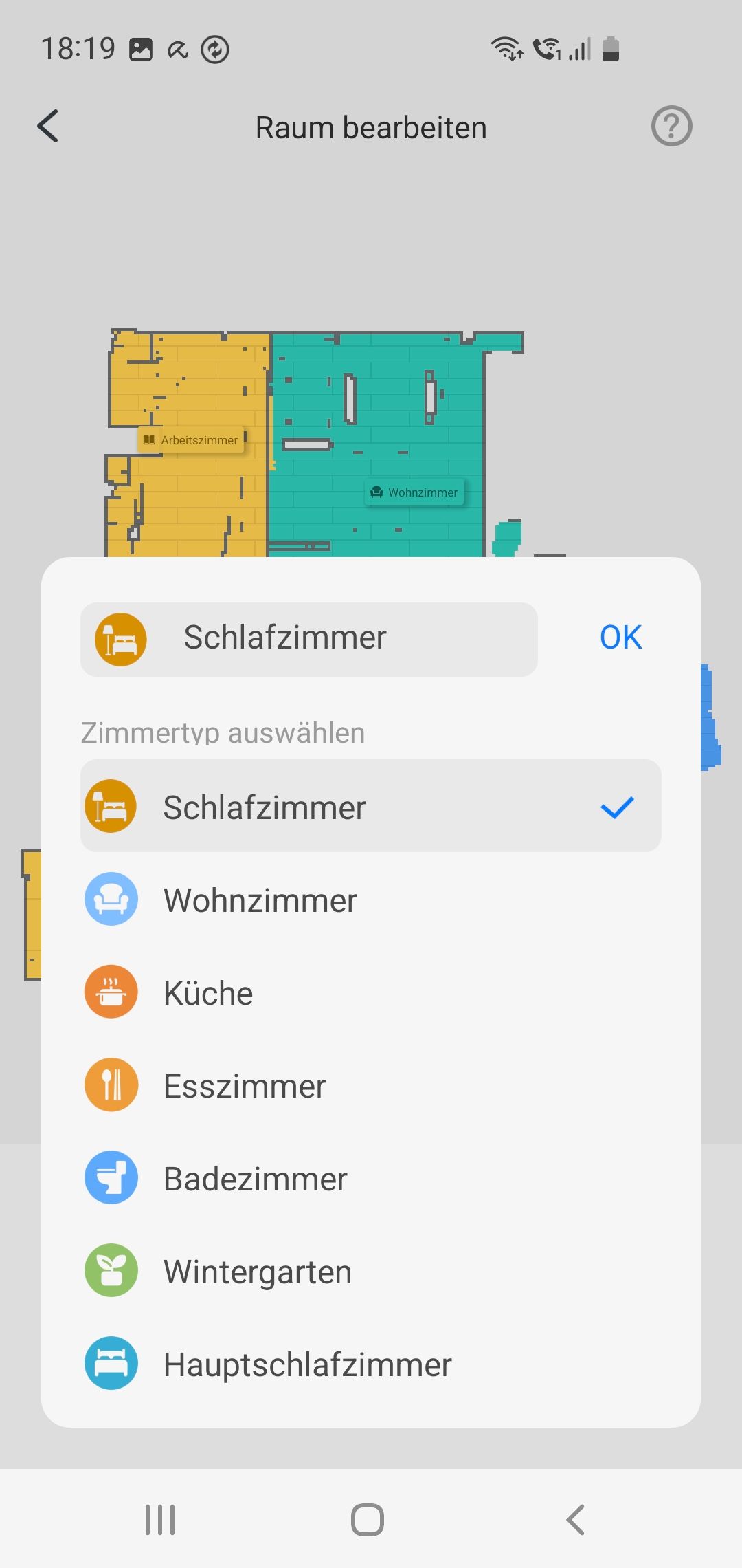

      @simplyclever Mal eine ganz wilde Idee: Irgendwelche Sonderzeichen oder Umlaute vorhanden?

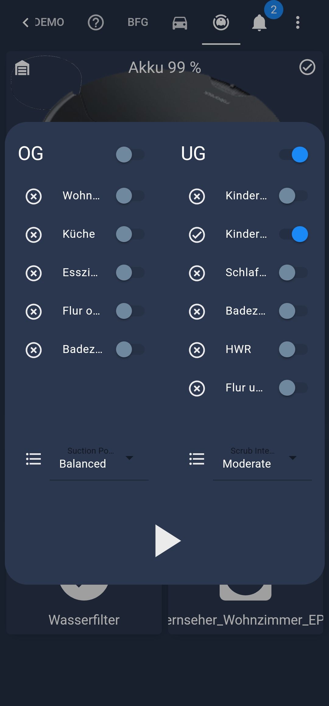

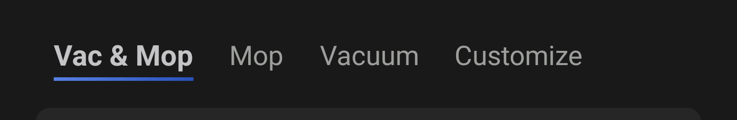

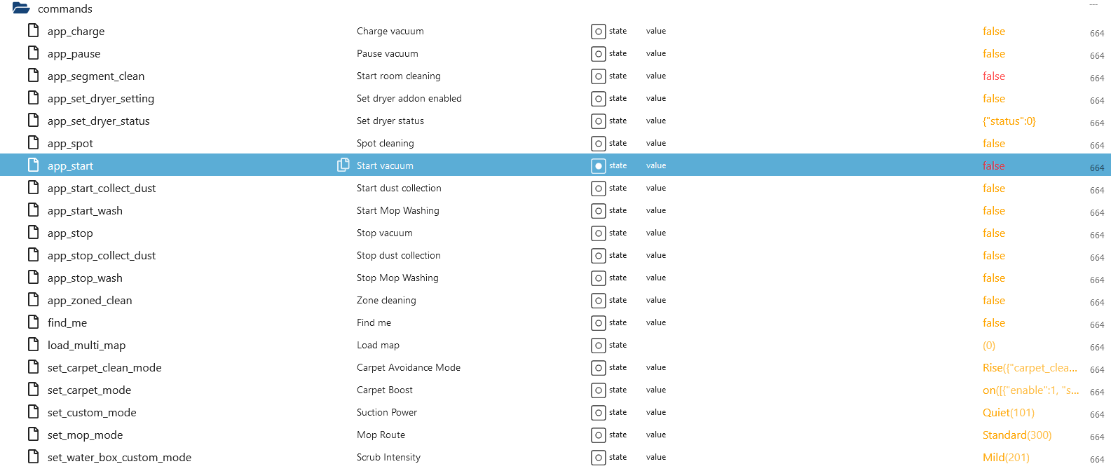

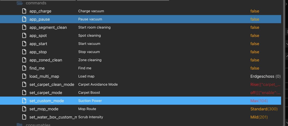

        DonToben last edited by DonToben

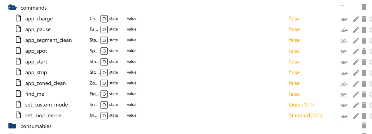

        @copystring
        Bei den Objektdaten fehlt der Wert 200 Off
        Nur so kann ich direkt auf nur saugen umstellen.
        War der bei einer früheren Version nicht schon mal da ....?
          "type": "state",
          "common": {
            "name": "Scrub Intensity",
            "type": "number",
            "def": 201,
            "role": "value",
            "read": true,
            "write": true,
            "states": {
              "201": "Mild",
              "202": "Moderate",
              "203": "Intense"
          "native": {},
          "from": "system.adapter.roborock.0",
          "user": "system.user.admin",
          "ts": 1674288984378,
          "_id": "roborock.0.Devices.******.commands.set_water_box_custom_mode",
          "acl": {
            "object": 1636,
            "state": 1636,
            "owner": "system.user.admin",
        Jemand schon eine Idee, was der Datenpunkt bezweckt?
          "type": "state",
          "common": {
            "name": "I don't know what this does yet. I guess my robot does not support this.",
            "type": "number",
            "def": 200,
            "role": "value",
            "read": true,
            "write": true,
            "states": {
              "200": "Off",
              "201": "Low",
              "202": "Medium",
              "203": "High",
              "204": "Customize (Auto)",
              "207": "Custom (Levels)"
          "native": {},
          "ts": 1674288984387,
          "_id": "roborock.0.Devices.*****.commands.set_water_box_mode",
          "acl": {
            "object": 1636,
            "state": 1636,
        copystring 1 Reply Last reply Reply Quote 0

          @dontoben soweit ich das verstehe ich water_box_mode wieviel Wasser verwendet wird. Sobald dies auf off steht wird nur gesaugt aber ich verstehe nicht wie das gesetzt werden kann. Robrock lehnt die befehle water_box_mode und set_water_box_mode komplett ab.
            DonToben @copystring last edited by
            @copystring
            Wenn ich manuell den Wert bei set_water_box_custom_mode auf 200 setze, dann ist nur saugen aktiv. Bei 202 wieder saugen und wischen.
            Zumindest bei meinem S7 Pro Ultra.
            • copystring
              Ich habe mal https://github.com/copystring/ioBroker.roborock/tree/fix-set_water_box_mode erstellt und dort mode 200 zu set_water_box_custom_mode hinzugefügt. Das nimmt er bei mir sauber an und schaltet dann entsprechend um.
              water_box_mode kann anscheinend nur gelesen werden.
              Dabei wird water_box_custom_mode und water_box_mode automatisch vom Roboter gesetzt und dann vom Adapter abgerufen wobei water_box_mode die Wassermenge ist und water_box_custom_mode wie hart der Roboter schrubbt.
              set_water_box_mode kann dann aus commands manuell gelöscht werden oder den Adapter löschen und neu installieren.

                    @wendy2702 Die Geräte werden ausschließlich über commands bedient. Nicht über deviceConfig. Daher die Fehlermeldung.
                    Roborock stellt die Saugstärke über set_custom_mode bereit

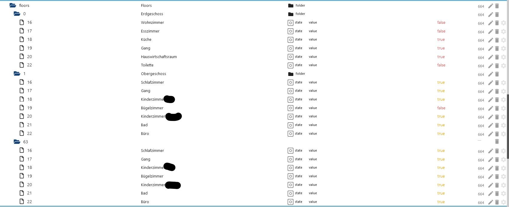

                        simplyclever @oxident last edited by
                        @oxident Ja, ich hatte 2 Räume mit umlauten. In der App geändert, Adapter und Objekte gelöscht und neu installiert. Ergebnis bleibt. Ich sehe meine benannten Etagen aber keine Räume.
                        Im Log sind Fehler, keine Ahnung, ob das hilft die Ursache zu finden:
                        • State "roborock.0.Devices.<RoborodId>.cleaningInfo.3" has no existing object, this might lead to an error in future versions
                          Das kommt 4 mal, mit 0-3 am Ende on cleaningInfo.

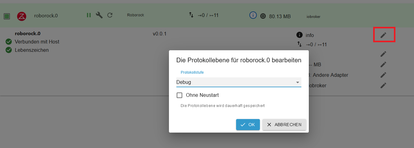

                              Stell mal hier auf Debug:
                              Dazu musst du zuerst auf den Bleistift hinter "info" klicken.
                              Dann das log posten.

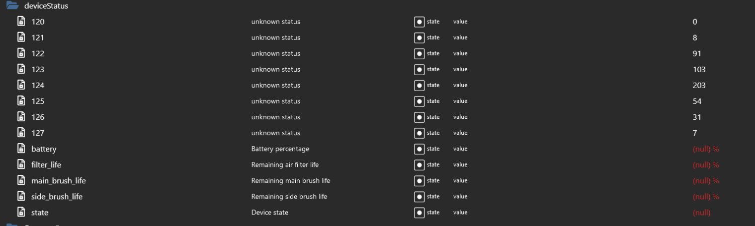

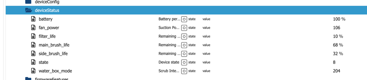

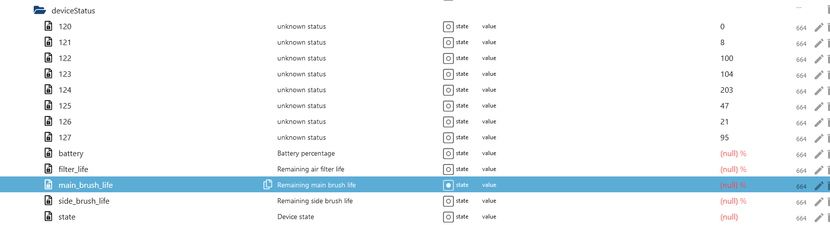

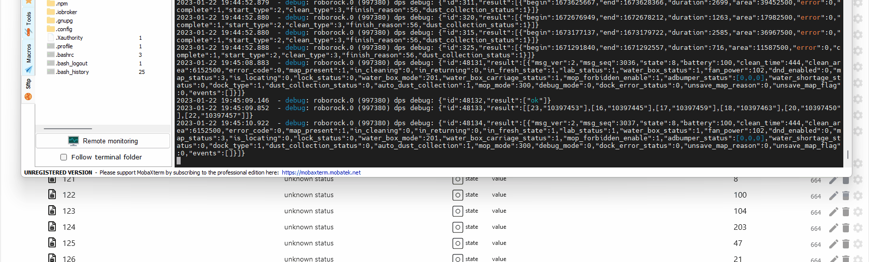

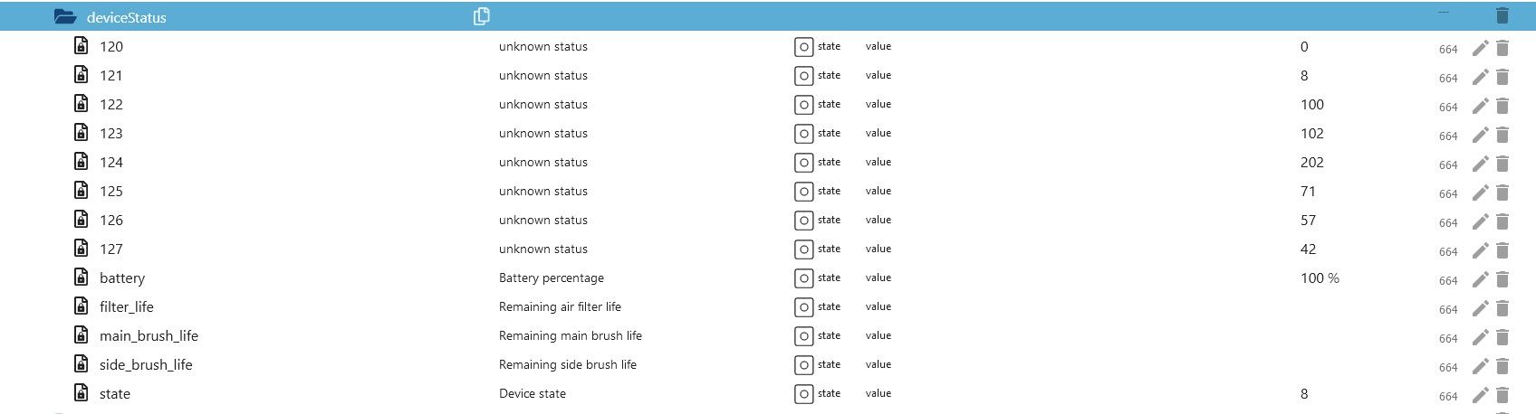

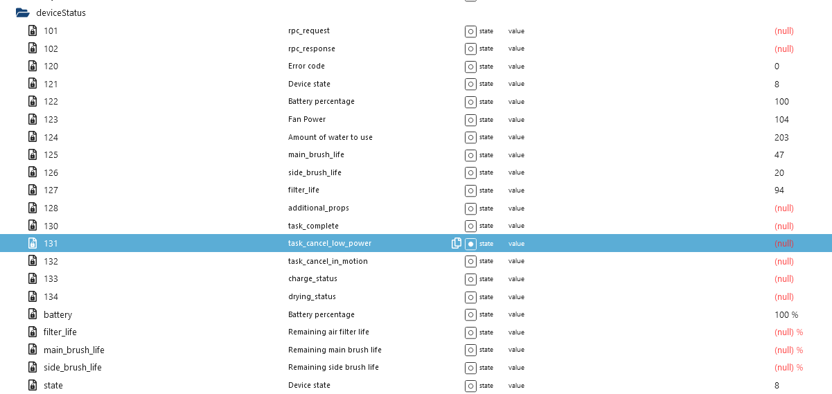

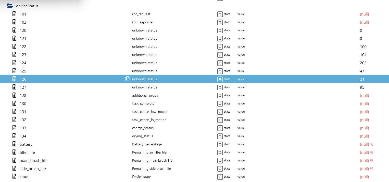

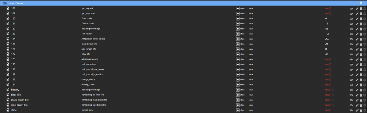

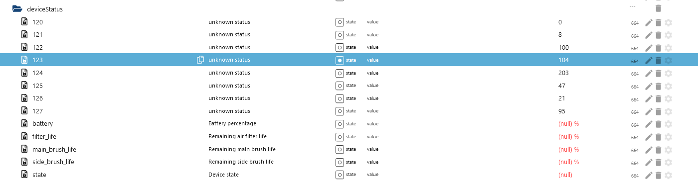

                                        Ich habe gerade mal versucht mir einen ersten VIS View zu bauen.
                                        Dazu wollte ich unter anderem das Object verwenden:
                                        roborock.0.Devices.52xxxxxxxmr.deviceStatus.123
                                        Hier sollte eigentlich der in der App aktuell eingestellte Status "Saugleistung" erscheinen. Im Log kann ich dieses auch unmittelbar nach Umschalten in der App sehen aber das Object ändert sich nicht.
                                        Mal ein GIF gemacht, hoffe ihr könnt das im Log erkennen.
                                        Ist das bei euch auch so?
                                        • copystring
                                          copystring @wendy2702 last edited by
                                          @wendy2702 Die aktuelle Saugleistung wird unter roborock.0.Devices.YOUR_DEVICE.deviceConfig.fan_power angezeigt.
