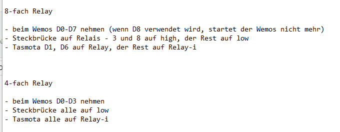

        bahnuhr Forum Testing Most Active @Foradh 0 last edited by
        @foradh-0
        wemos d1 mini
        tasmota drauf
        Relais:
        https://www.ebay.de/itm/122789874623
        und dann so verschalten:
          Foradh 0 @bahnuhr last edited by
          @bahnuhr
          Vielen Dank für die super schnelle Info

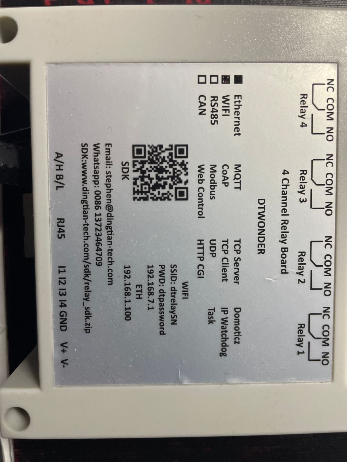

          • wendy2702
            https://forum.iobroker.net/topic/43565/modbus-relais-mit-modbus-adapter-aber-wie/7
            Edit: ich nutze z.B. das hier
