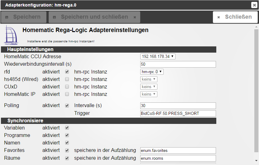

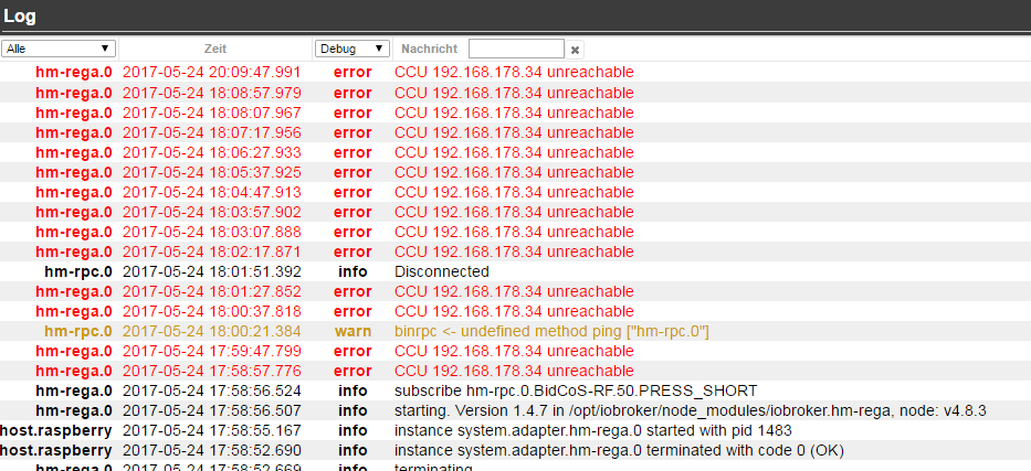

      ich hoffe ich stelle die Frage nicht zum zehnten Mal leider konnte ich keine passende Antwort für mich finden. Ich möchte gerne meine Homatic Geräte über Alexa steuern. Dazu habe ich die Installation https://www.technikkram.net/2017/01/hom … echo-alexa befolgt. Hat alles super geklappt bis auf dass die hm-rage keine Verbindung aufbaut.
      Ich bin der Meinung das ich alles Richtig eingestellt habe.
      Kann mir jemand helfen?

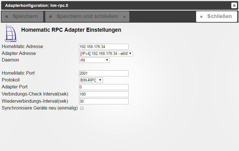

        Hallo Tino,
        ich denke du hast dich bei deinen Einstellungen vertan?!
        Den du hast im HM-RPC als CCU IP-Adresse die 192.168.178.34 eingetragen. Genau diese wird darunter aber auch als Adresse für eth0 des iobroker angezeigt. 😉
        Also hat deine HomeMatic vermutlich eine andere Adresse?!
        Gruß Dennis
          Tino last edited by
          Es geht!!!! :lol: :lol: :lol:
          Vielen Dank!!!!!!
