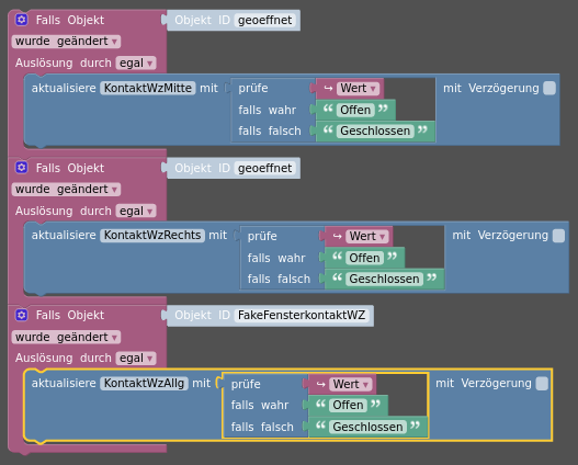

      ich hab für meine vis ein kleines Skript, welches mir einfach nur die meine "bools" in strings übersetzt. Das ist nur der Darstellung halber, weil eben etwas ansehnlicher ist. Hier mein Beispiel für das Wohnzimmer:
      Den DP FakeFensterkontaktWZ habe ich selbst erstellt, als es Probleme bei der Heizungssteuerung mit mehreren Fensterkontakten für ein Zimmer gab, habe ich ihn erstellt um nur noch "einen" Kontakt zu haben. Den DP möchte ich jetzt aber weiter nutzen und zwar möchte ich einmal im Dashboard für mein Wohnzimmer anzeigen welches Fenster genau offen ist und im Übersichtsfenster nur ob ein Fenster offen ist. Das gleiche würde ich dann gerne für die anderen Zimmer mit Fenstern auch machen.
      Meine Frage richtet sich jetzt eher nach dem Feinschliff, gibt es noch eine ressourcenschonendere Alternative zu meinem Skript oder macht es Sinn das jeweils in einzelne Trigger zu packen?
      Vielen Dank schonmal.
      Gruß Martin

              @mariatschi0815 sagte: macht es Sinn das jeweils in einzelne Trigger zu packen?
              Ja, das ist die Version mit dem geringsten Ressourcenverbrauch.
                Mariatschi0815 @paul53 last edited by
                @paul53 Alles klar, besten Dank.
