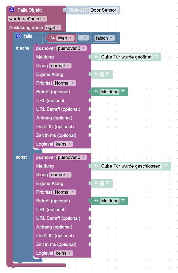

      Warum erscheint in Pushover immer nur die Meldung "Cube Tür wurde geöffnet" obwohl der Door Sensor von wahr auf falsch oder von falsch auf wahr wechselt?
      Objekt bearbeiten: shelly.0.SHDW-2#D72AF8#1.sensor.door
        "type": "state",
        "common": {
          "name": "Door Sensor",
          "type": "boolean",
          "role": "sensor.door",
          "read": true,
          "write": false,
          "def": false
        "native": {},
        "from": "system.adapter.shelly.0",
        "user": "system.user.admin",
        "ts": 1673897323729,
        "_id": "shelly.0.SHDW-2#D72AF8#1.sensor.door",
        "acl": {
          "object": 1636,
          "state": 1636,
          "owner": "system.user.admin",

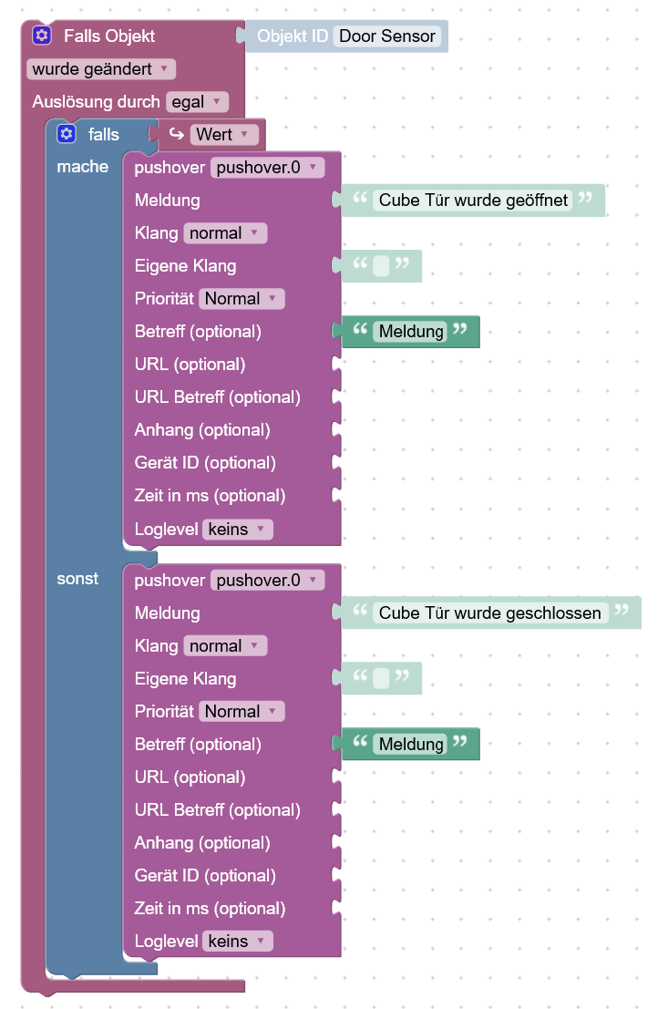

        @funkytown
        Nur so am Rande: Das Falls Wert = Wahr kannst Du reduzieren auf Falls Wert.
        funkytown 1 Reply Last reply Reply Quote 0
        • funkytown
          funkytown @Codierknecht last edited by funkytown
          @codierknecht sagte in wahr oder falsch, es erscheint die gleiche Meldung:
          @funkytown
          Das war es schon. Die Meldung erscheint jetzt in Abhängigkeit ob wahr oder falsch gesetzt wurde.
          Vielen Dank!
            Homoran Global Moderator Administrators @funkytown last edited by
            @funkytown das ergibt aber keinen Sinn!
            du hast von Wert=false auf Wert umgestellt was Wert=true bedeutet. Also die Logik invertiert
            funkytown Codierknecht 2 Replies Last reply Reply Quote 0

              funkytown @Homoran last edited by
              @homoran sagte in wahr oder falsch, es erscheint die gleiche Meldung:
              Das habe ich mir auch gedacht, aber auf meinem Handy erscheint jetzt die richtige Meldung in Abhängigkeit ob der Sensor wahr oder falsch liefert.
              Ich stelle testweise das Script jetzt noch einmal auf den alten Zustand um.

                  funkytown @funkytown last edited by
                  @funkytown
                  Irgendetwas hatte sich da wohl im ersten Script "verschluckt". Nach der Umstellung auf den ersten Zustand funktioniert es jetzt plötzlich auch so wie es soll, nur invertiert. Ich habe es jetzt wieder auf die Kurzform gebracht und alles funktioniert jetzt 🙂

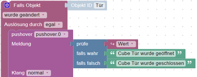

                        paul53 @funkytown last edited by paul53
                        @funkytown sagte: Das war es schon.
                        Ressourcen schonende Version:
                        X 1 Reply Last reply Reply Quote 0
                        • X
                          Xyolyp @paul53 last edited by
                          @paul53 jetzt hast du mich neugierig gemacht: spart das CPU/RAM oder spart es verwendete Blöcke?
                          Falls es CPU/RAM spart interessiert mich warum diese Variante weniger Ressourcen verbraucht als mit einem if und zwei pushover Blöcken. Falls es dir nur darum ging doppelten "Code" zu vermeiden bin ich bei dir, dass es schöner ist, aber mit "Ressourcen sparen" hätte es dann nicht so richtig zu tun.
                            paul53 @Xyolyp last edited by paul53
                            @xyolyp
                            Es spart RAM, weil sendTo('pushover.0') nur einmal aufgerufen (eingefügt) wird. Es ist eine komplexe Funktion.
                            Auf die CPU-Last, die bei Node.js ohnehin gering ist, hat es keinen Einfluss,
