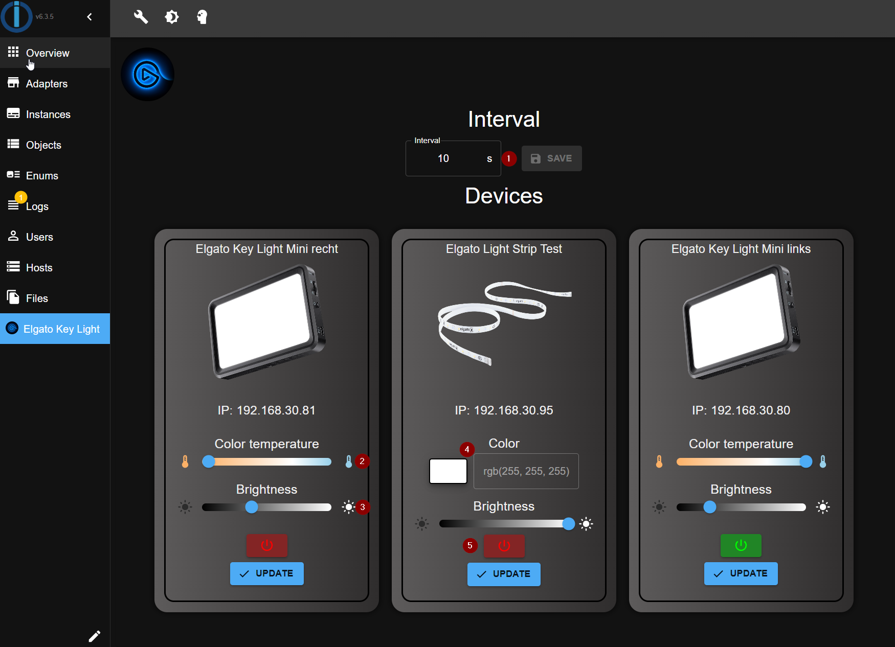

      Adapter UI

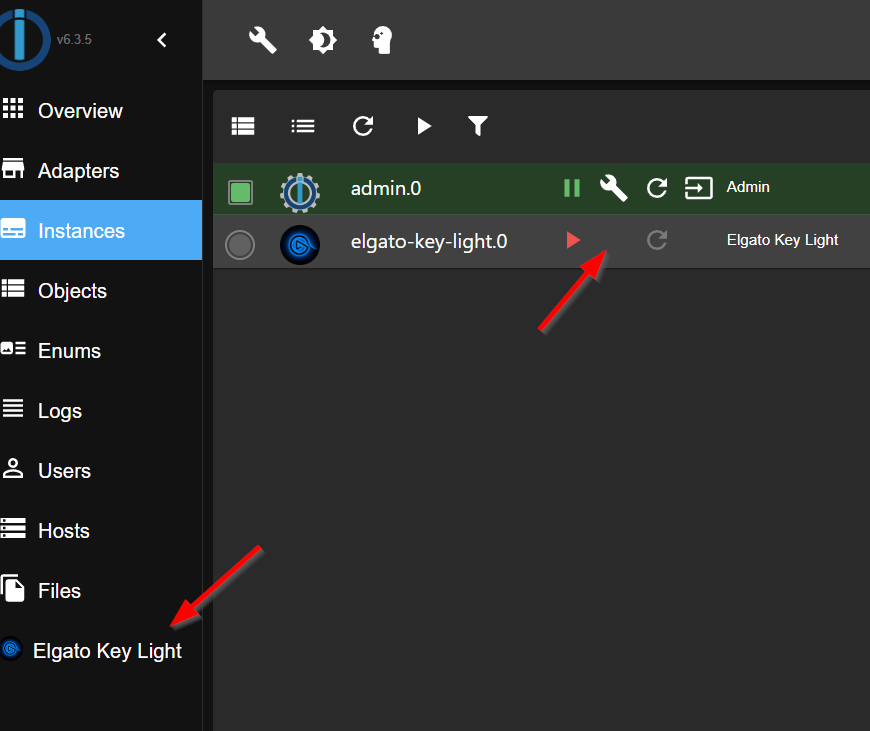

      Eine klassische Adapter UI unter Instanzen gibt es nicht.
      Die UI zum Steuern der Key Lights und Light Strips ist Links im Menü.

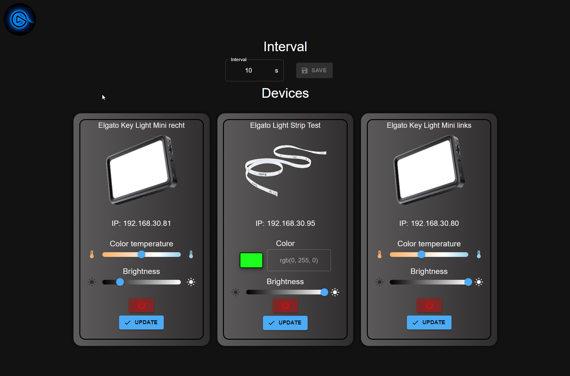

      Was kann ich in der UI machen
      • Nr. 1 den Polling-Intervall für den Adapter einstellen (Standard: 60 Sekunden).
        Nach dem Ändern des Intervalls muss der Adapter neu gestartet werden, dies erfolgt über die Speichern-Schaltfläche.
      • Nr. 2 die Farbtemperatur der Key Lights einstellen.
      • Nr. 3 die Helligkeit der Key Lights einstellen.
      • Nr. 4 die Farbe der Light Strips einstellen.
      • Nr. 5 die Key Lights und Light Strips ein- und ausschalten.
      Achtung nach dem Ändern der Werte Nr. 2, 3 und 4 muss man auf den Aktualisieren-Button klicken, damit die Änderungen übernommen werden.

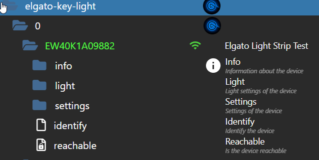

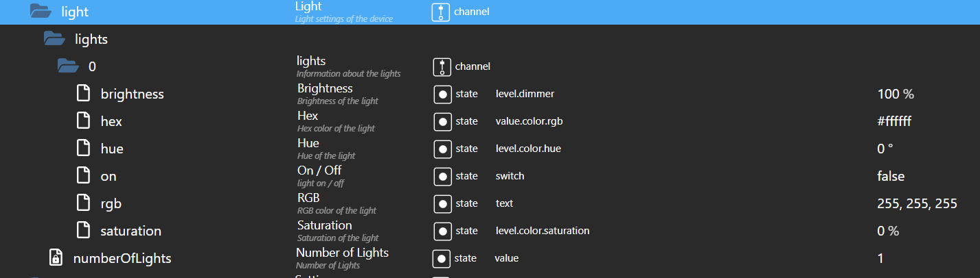

      Datenpunkte
      Die Datenpunkte werden automatisch erstellt, wenn ein neues Gerät gefunden wird.
      Die Datenpunkte sind in folgende Bereiche unterteilt:

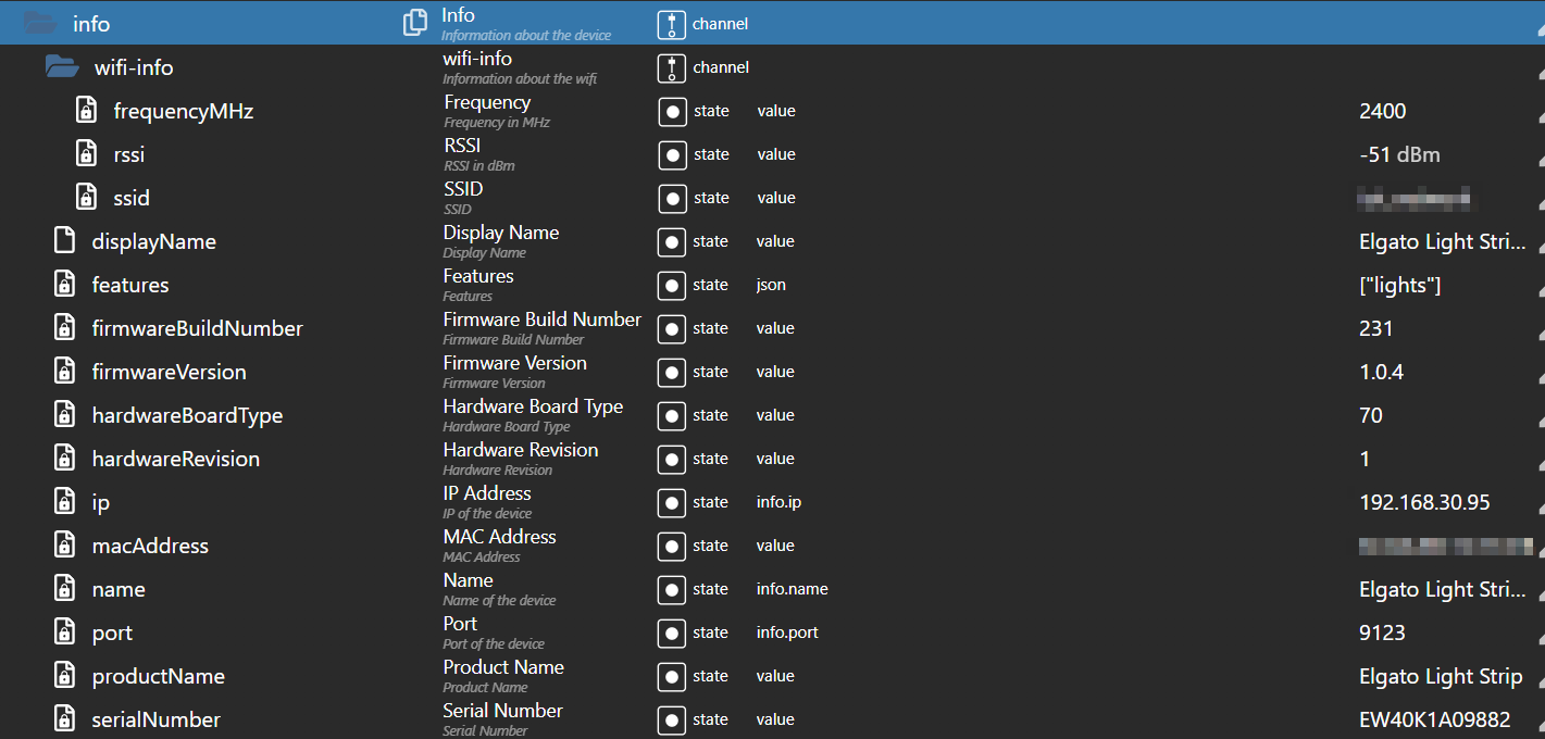

      • info ⇨ Informationen über das Gerät.
      • light ⇨ Datenpunkte für die Steuerung des Geräts, hier gibt es zwei verschiedene Arten von Datenpunkten:
        • Zur Steuerung von Helligkeit und Farbtemperatur.
        • zur Kontrolle der Farbe

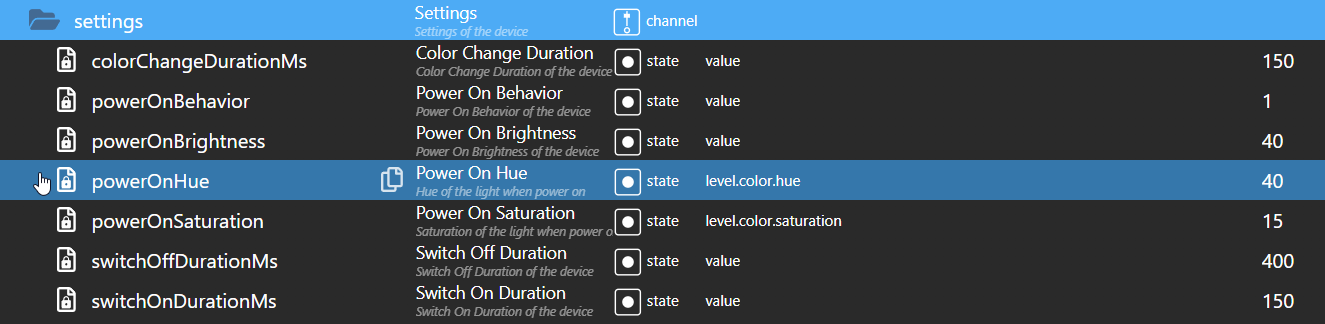

      • settings ⇨ Datenpunkte für Informationen aus den Einstellungen des Geräts.

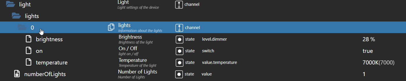

        Da ich aber ein fauler Mensch bin, wollte ich nun auch die einzelnen Datenpunkte über Alexa steuern können. Ich konnte diese sogar im iot-Adapter aufnehmen, jedoch lassen sich die Lampen leider nicht steuern.
        Alexa triggert wohl die Datenpunkte, aber diese lassen wohl eine Veränderung seitens des iot-Adapters nicht zu, hab ich was übersehen oder muss ich noch was verändern, damit das funktioniert?
        Ich habe die Datenpunkte: brightness, on und temperature unter light/lights/0 verwendet.

          Hallo @WestWood,
          du hast die richtigen Datenpunkte benutzt brightness, on und temperature .
          Da ich kein iot benutze, kann ich dir leider nicht sagen, wie du es da einstellen musst.
          Wird der state bei einer Aktion mit Alexa angesteuert? Also der wert verändert ⇨ brightness = 50 % usw. in roter Schrift.
          So wie ich es sehe, wird beim iot Adapter die brightness auch als ON / OFF gehandhabt, das funktioniert hier aber nicht, da der kleinste wert 3 % sind und somit die Lampe nicht ausgehen kann, das Einschalten klappt so aber.

            @issi
            Also brightness lässt sich ohne Probleme auf unterschiedliche Prozente einstellen, lässt sich aber wie du geschrieben hast nicht einschalten.
            Wenn ich jetzt den Datenpunkt für brightness entferne, dann kann ich sie anschalten.
            Ich glaube dem iot Adapter fehlt hier eine Variante für brightness als eigenständigen Typen.
            Naja, da es mir hauptsächlich um das Ein- bzw Ausschalten geht, lass ich den Datenpunkt für brightness weg und dann klappts auch mit dem Nachbarn 🙂
