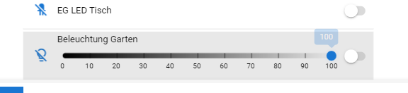

                    Flowski last edited by
                    Ist es normal dass sich beim Fluter die Level-Anzeige mit der Dimmstärke nicht ändert beim ausschalten? Evt. weil er sie die letzte Einstellung merkt?
                        Hallo und danke für den LInk, habe ich mir direkt mal abgespeichert. Also der Fluter funktioniert, es geht nur um die Visualisierung im Jarvis. Dort springt das "Dimm-Level" beim Ausschalten nicht auf 0, das ist so mein einzigstes Problem aktuell 🙂

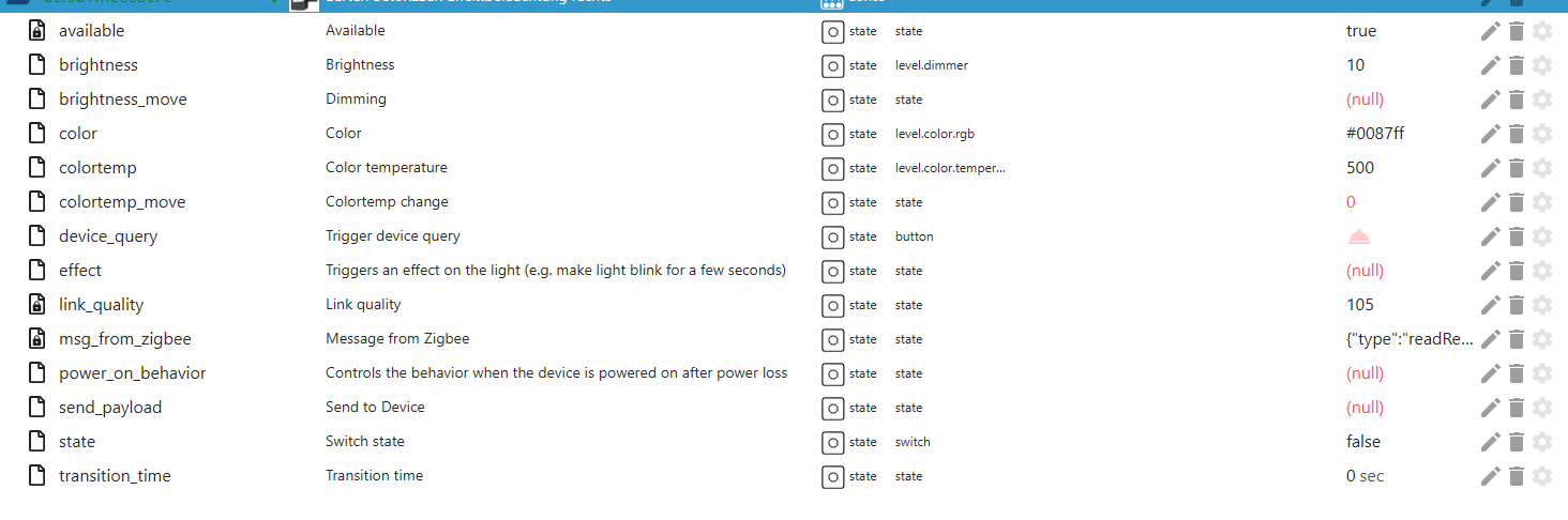

                        • LosFoppos
                          LosFoppos @FredF last edited by
                          @fredf hast du bei dir auch Farben drin?
                          • FredF
                            FredF Most Active Forum Testing @LosFoppos last edited by
                            @losfoppos
                            Siehe https://forum.iobroker.net/post/933997 Datenpunkt Color
                            Oder was meinst du?
