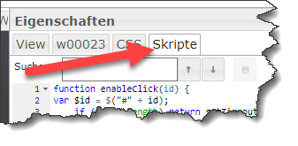

        Das ist kein HTML, sondern JavaScript.
        Kannst Du das nicht in den JS-Bereich der Vis einfügen?
