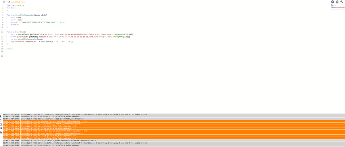

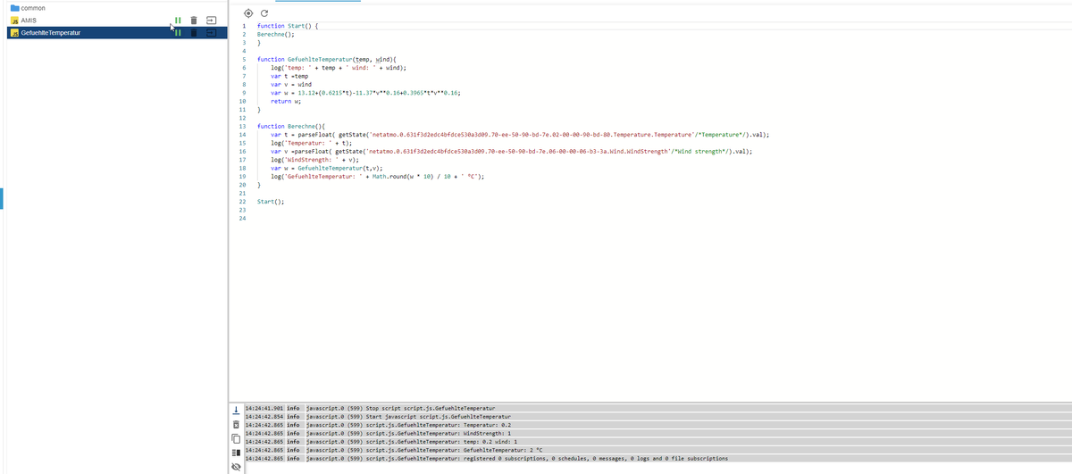

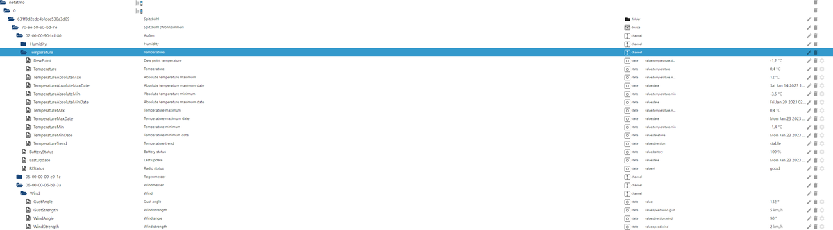

      @johgre jetzt nochmal neu kopiert und die DP auch neu rein kopiert ins Skript. Userdata bleibt aber leer

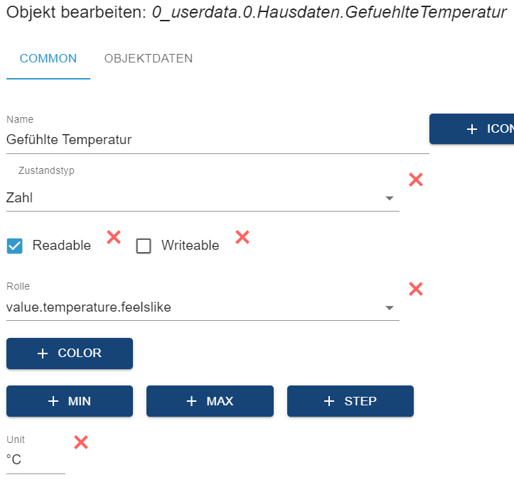

        Peter666666 @paul53 last edited by
        @paul53 wo mach ich das?
        P.S.: Wind wird in km/h ausgegeben von Netatmo

          @peter666666 sagte in gefühlte Temperatur:
          Da steht ja auch nirgendwo setState() 😉

            JohGre @Peter666666 last edited by
            Dein Datenpunkt ist ein Ordner

              • Codierknecht
                Codierknecht Developer Most Active @Peter666666 last edited by
                wo mach ich das?
                Das kannst Du alles in den Eigenschaften Deines DP einstellen.
                Der muss dann allerdings als "Datenpunkt" und nicht als "Verzeichnis" angelegt werden.

                      paul53 @Peter666666 last edited by
                      @peter666666 sagte: wo mach ich das?
                      Bei den Objekteigenschaften (Bleistift rechts).
