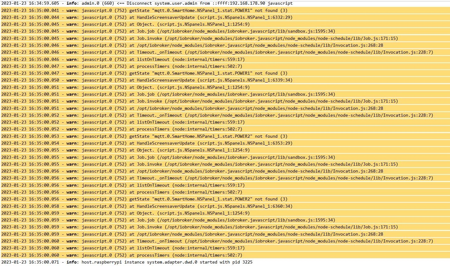

      ich habe ohne Probleme zwei NSPanel mit NsPanel Lovelace UI geflasht.
      Jedoch erhalte ich jede Menge Warnmeldungen wie im Screenshot zu sehen. Leider kann ich damit nichts anfangen. Hat jemand mal ein Tip wo das herkommen kann ? Dies Meldungen laufen ständig ohne Unterbrechung auf.Warnmeldungen.JPG
      H Armilar 2 Replies Last reply Reply Quote 0
        holgerwolf @Gustav007 last edited by
        @gustav007 Hast du überhaupt die notwendigen Scripte am Laufen?
        Die Fehlermeldungen sagen, dass einige Objekte nicht angelegt sind. Das macht normalerweise das Script.

          Armilar Most Active Forum Testing @Gustav007 last edited by Armilar
          @gustav007
          Eher wieder Zufall, dass ich den Post abseits des bereits von @holgerwolf beschriebenen Links gesehen habe 😉
          Du hast in der Config des TS-Scriptes zwei weitere Einträge:
          mrIcon1ScreensaverEntity
          und
          mrIcon2ScreensaverEntity
          Die Einstellungen passen nicht zu deinem MQTT-Pfad. Korrigiere das und die Meldungen sind weg... 😊

              Gustav007 @Armilar last edited by
              @armilar Hat sehr gut geklappt. hatte statt mqtt.1 mqtt.0 im Script.
              Mal noch eine Frage zu den Warn und Fehlermeldungen gibt es dort ( jetzt weiß ich nicht wie ich mich audrücken soll ) ein " Hinweis" in den Meldungen wo ich den Fehler zu suchen habe ?
                @gustav007
                Ich bin gerade dabei das Script um Fehlermeldungen bei den wichtigsten Konfigurationen und Versionen zu erweitern. Jede Kombination lässt sich da sicherlich nicht berücksichtigen, aber es wird demnächst eine Menge abgefangen und im Log als "Klartext" ausgegeben.
                In deinem Fall war es für mich leicht, denn dort stand ja bereits im Log, dass die mqtt...stat.POWER nicht gelesen werden können.
                Aber da würde das Script ebenfalls künftig detaillierter drauf hinweisen.

                    Marc Berg Most Active @Gustav007 last edited by
                    @gustav007
                    Also ich finde das hier schon ziemlich auf dem Silbertablett:
                    Direkt darunter steht auch die Funktion, in der der Fehler auftritt. Und wenn Du Dir die Funktion anschaust, steht darin die Konstante "NSPanel_Path", die das Problem darstellt. Oder habe ich die Frage falsch verstanden?
