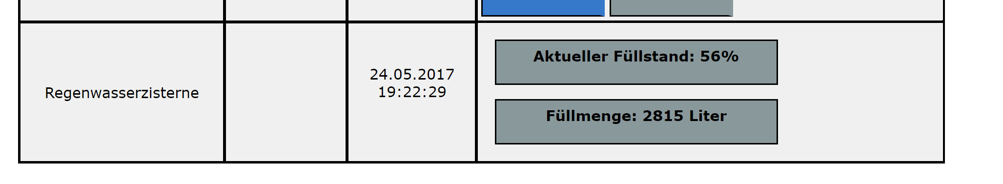

      ich habe bei mir einen HM Füllstandsmesser in meiner Regenwasserzisterne im Einsatz. Das Gerät scheint auch normal in iobroker auf und der aktuelle Füllstandswert in % wird auch in iobroker angezeigt. Die zusätzliche Angabe der Füllmenge in Liter kann ich in iobroker aber nicht finden.
      Wie bekomme ich den in iobroker rein ?
      Danke.

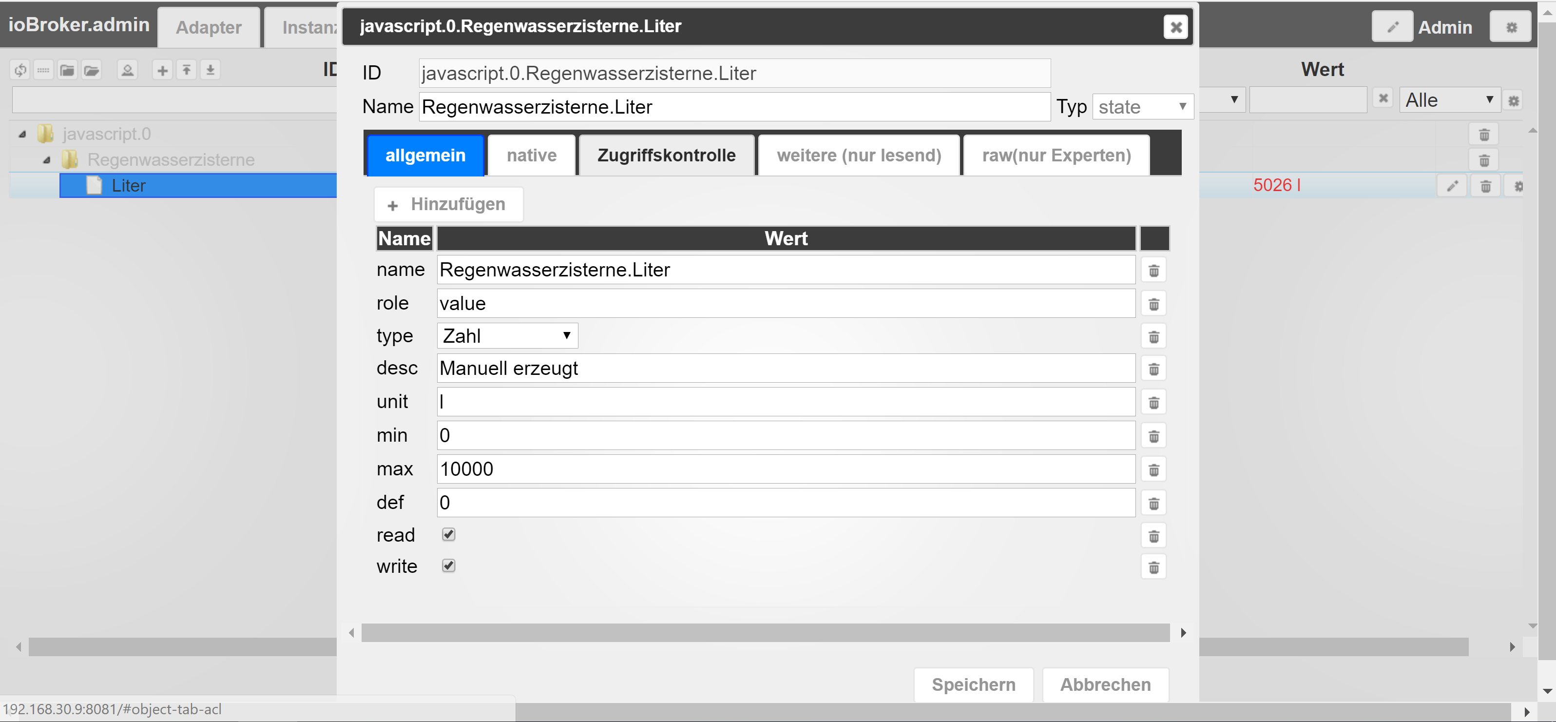

          ich hätte das Berechnen mit folgendem Skript probiert:
          var idProzent = 'hm-rpc.1.KEQ0365418.1.FILLING_LEVEL';  // Datenpunkt-ID Füllstand vorhanden
          var idLiter = 'javascript.0.Regenwasserzisterne.Liter';   // Datenpunkt-ID für neuen DP mit Liter um Mitternacht
          function calcLiter() {
              var prozent = getState(idProzent).val;
              setState(idLiter, 5026,39 * prozent / 100,true);
          schedule('49 21 * * *', calcLiter);  // täglich um Mitternacht '55 22 * * *''0 0 * * *'
          Ich bekomme aber nur den Wert 100% Wert in den DP geschrieben und nicht den berechneten…
          Hab ich ich beim Script einen Fehler in der Berechnung ?

            Warum nicht bei Änderung des FILLING_LEVEL Wertes jedes mal neu berechnen … also "on" auf die FILLING_LEVEL id ...
              paul53 last edited by
              @Qlink:
                  setState(idLiter, 5026.39 * prozent / 100,true);
              Besser:
              function calcLiter(dp) {
                  setState(idLiter, 50.2639 * dp.state.val, true);
              on(idProzent, calcLiter);  // bei jeder Änderung von Prozent
              setState(idLiter, 50.2639 * getState(idProzent).val, true);  // Script start
