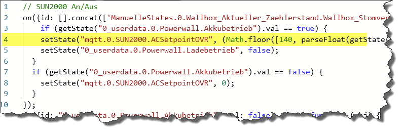

          paul53 @wauzzi last edited by paul53
          @wauzzi
          Ohne das Skript zu kennen: Im Tab "Protokolle" erhält meine weitere Informationen.
          EDIT: Ist der DP "mqtt.0.SUN2000.ACSetpointOVR" vom Typ Zahl("number")?

              Codierknecht Developer Most Active @paul53 last edited by
              @paul53 sagte in Fehler javascript.1 (818) at Object.<anonymous>:
              Würde ja zumindest zur angemeckerten Zeile passen.
              Aber klärt mich mal auf:
              • Was genau bedeutet in der Fehlermeldung das ":4:5"?
                4 ist die Zeile? Und die 5?
              • Wo kommt ManuelleStates.0 her?
              Homoran 2 Replies Last reply Reply Quote 1
                Homoran Global Moderator Administrators @Codierknecht last edited by Homoran
                @codierknecht sagte in Fehler javascript.1 (818) at Object.<anonymous>:
                das 5. Zeichen = setState

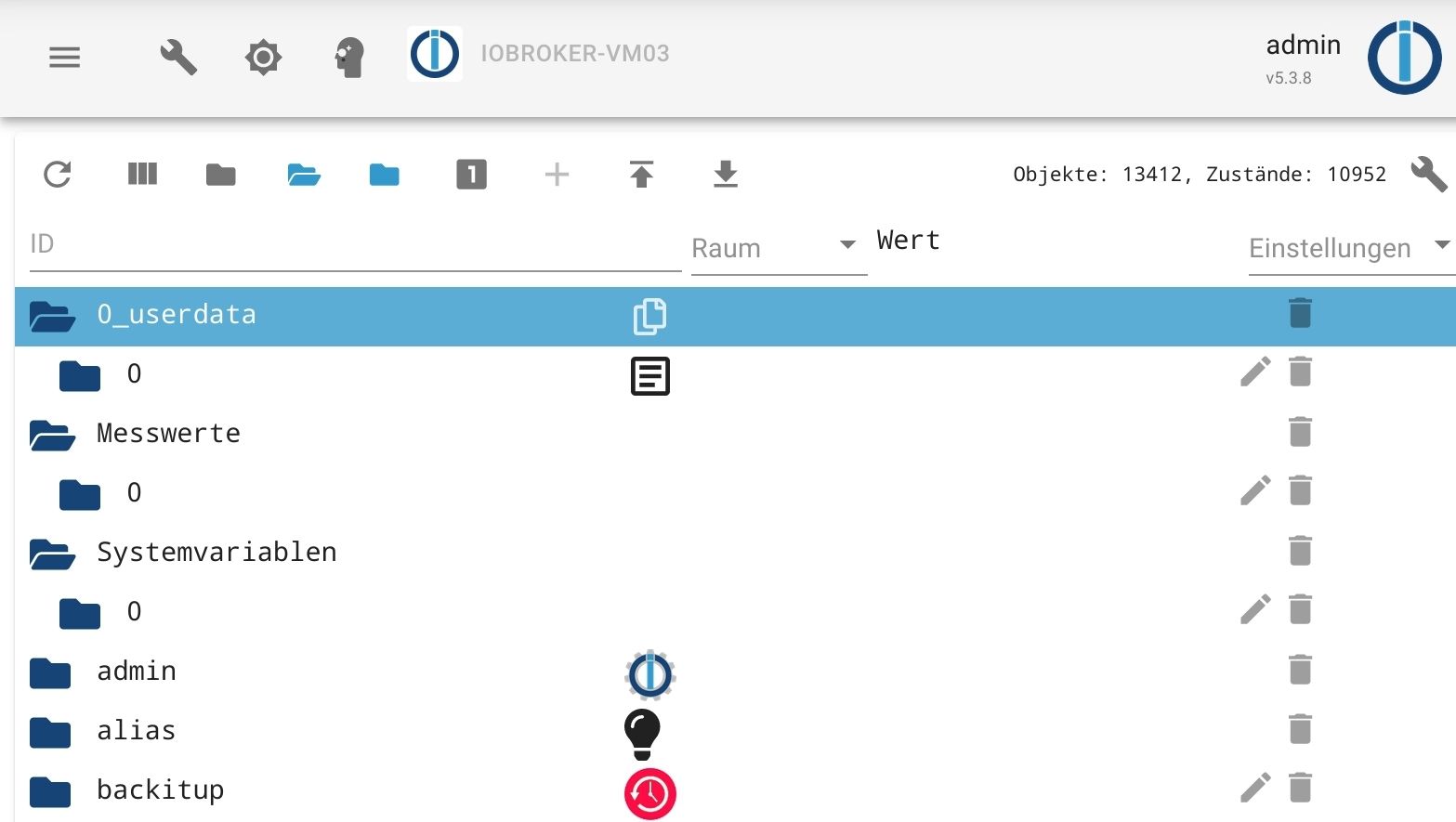

                  so wie bei mir Messwerte.0 und Systemvariablen.0
                  • Codierknecht
                    Codierknecht Developer Most Active @Homoran last edited by
                    @homoran sagte in Fehler javascript.1 (818) at Object.<anonymous>:
                    Prömpelt man die selbst da rein? Ohne Adapter und Instanz?
                      früher war alles besser! 😁
                      Da ging das noch
                      wauzzi 1 Reply Last reply Reply Quote 1
                      • wauzzi
                        wauzzi @Homoran last edited by
                        Hallo Zusammen,
                        vielen lieben Dank für Eure zahlreichen Rückmeldungen.
                        Sorry, natürlich hätte ich den Blockly Export in ein Code Tag einbetten müssen.
                        Ich habe den Datenpunkt ACSetpointOVR von String in Number geändert. Jetzt scheint es zu passen.
                        Ihr seid klasse ! Vielen Dank !!!!
