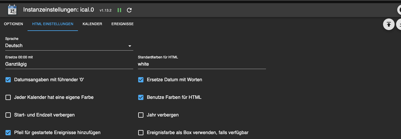

      Hier die Einstellung in ical adapter

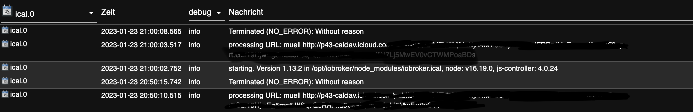

      Logfile nach Restart

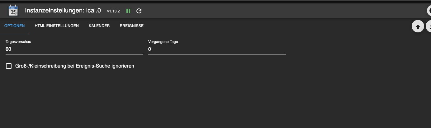

        @ehome Wenn der erste Termin am 21.03. ist, dann sind das mehr als 60 Tage
          Homoran Global Moderator Administrators @ehome last edited by
          @ehome ich hab ja keine Ahnung wonach ich in der ics suchen soll.
          Was vermisst du denn?
          die ganztägigen Termine, due ich auf Anhieb gesehen habe, liegen im April oder März.
          eine so weite Vorschau wirst du nicht gewählt haben?

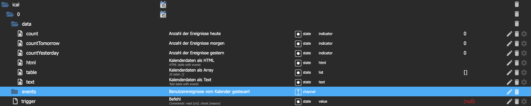

                  • E
                    ehome @Homoran last edited by
                    in den Datenpunkten steht halt ... nix ;(
                    haus-automatisierung Homoran 2 Replies Last reply Reply Quote 0
                    • haus-automatisierung
                      haus-automatisierung Developer Most Active @ehome last edited by
                      @ehome sagte in ical zeigt keine ganztägigen Ereignisse:
                      Hast Du "Ereignisse" konfiguriert? Die löschen die Termine aus den anderen Datenpunkten, wenn dort nicht "anzeigen" aktiviert wurde.

                                @ehome WIeso in den EInstellungen "Ersetze 00:00" --> Ganztägig?
                                Der Adapter steht wo auf Debug ?
                                Hier?
                                Logs bitte als text in Code Tags posten </>
                                • E
                                  ehome @wendy2702 last edited by
                                  @wendy2702
                                  sorry hatte ihn wohl nicht "richtig" umgestellt - hatte einen langen Tag.....
                                  im Log:
                                  2023-01-23 21:53:31.259  - info: host.iobroker stopInstance system.adapter.ical.0 (force=false, process=false)
                                  2023-01-23 21:53:31.259  - info: host.iobroker stopInstance canceled schedule system.adapter.ical.0
                                  2023-01-23 21:53:34.311  - info: host.iobroker instance scheduled system.adapter.ical.0 0,30 * * * *
                                  2023-01-23 21:53:34.327  - info: host.iobroker instance system.adapter.ical.0 started with pid 821589
                                  2023-01-23 21:53:34.731  - debug: ical.0 (821589) Redis Objects: Use Redis connection: 0.0.0.0:9001
                                  2023-01-23 21:53:34.831  - debug: ical.0 (821589) Objects client ready ... initialize now
                                  2023-01-23 21:53:34.912  - debug: ical.0 (821589) Objects create System PubSub Client
                                  2023-01-23 21:53:34.913  - debug: ical.0 (821589) Objects create User PubSub Client
                                  2023-01-23 21:53:35.028  - debug: ical.0 (821589) Objects client initialize lua scripts
                                  2023-01-23 21:53:35.040  - debug: ical.0 (821589) Objects connected to redis: 0.0.0.0:9001
                                  2023-01-23 21:53:35.084  - debug: ical.0 (821589) Redis States: Use Redis connection: 0.0.0.0:9000
                                  2023-01-23 21:53:35.160  - debug: ical.0 (821589) States create System PubSub Client
                                  2023-01-23 21:53:35.161  - debug: ical.0 (821589) States create User PubSub Client
                                  2023-01-23 21:53:35.265  - debug: ical.0 (821589) States connected to redis: 0.0.0.0:9000
                                  2023-01-23 21:53:35.497  - debug: ical.0 (821589) Plugin sentry Initialize Plugin (enabled=true)
                                  2023-01-23 21:53:35.838  - info: ical.0 (821589) starting. Version 1.13.2 in /opt/iobroker/node_modules/iobroker.ical, node: v16.19.0, js-controller: 4.0.24
                                  2023-01-23 21:53:35.915  - debug: ical.0 (821589) reading calendar from URL: http://XXXXXXXXXXXXXXXXXXXX, color: #FF0000
                                  2023-01-23 21:53:36.121  - debug: ical.0 (821589) Successfully cached content for calendar "http://XXXXXXXXXXXXXXXXXXXX" as /opt/iobroker/node_modules/iobroker.ical/f6ec509df398a71e0388b06f149fb688
                                  2023-01-23 21:53:36.121  - debug: ical.0 (821589) File read successfully http://XXXXXXXXXXXXXXXXXXXX
                                  2023-01-23 21:53:36.123  - info: ical.0 (821589) processing URL: Abfuhrtermine http://XXXXXXXXXXXXXXXXXXXX
                                  2023-01-23 21:53:36.124  - debug: ical.0 (821589) {"vcalendar":{"type":"VCALENDAR","version":"2.0","WR-CALNAME":"Abfuhrtermine Dorfstraße 27","APPLE-CALENDAR-COLOR":"#1BADF8"}}
                                  2023-01-23 21:53:36.124  - debug: ical.0 (821589) checkICal: startpreview - Mon Jan 23 2023 00:00:00 GMT+0100 (Mitteleuropäische Normalzeit)
                                  2023-01-23 21:53:36.124  - debug: ical.0 (821589) checkICal: endpreview - Fri Mar 24 2023 21:53:36 GMT+0100 (Mitteleuropäische Normalzeit)
                                  2023-01-23 21:53:36.126  - debug: ical.0 (821589) displaying dates because of callback
                                  2023-01-23 21:53:41.205  - debug: ical.0 (821589) Plugin sentry destroyed
                                  2023-01-23 21:53:41.206  - info: ical.0 (821589) Terminated (NO_ERROR): Without reason
                                  2023-01-23 21:53:41.911  - info: host.iobroker instance system.adapter.ical.0 terminated with code 0 (NO_ERROR)
                                    @ehome Mh, das ist komisch. Ich glaube der iCal Prozess wird beendet, bevor die Kalender überhaupt verarbeitet werden. Müsste man in Ruhe debuggen wann das passieren kann. Kannst Du das iCal File zur Verfügung stellen?
