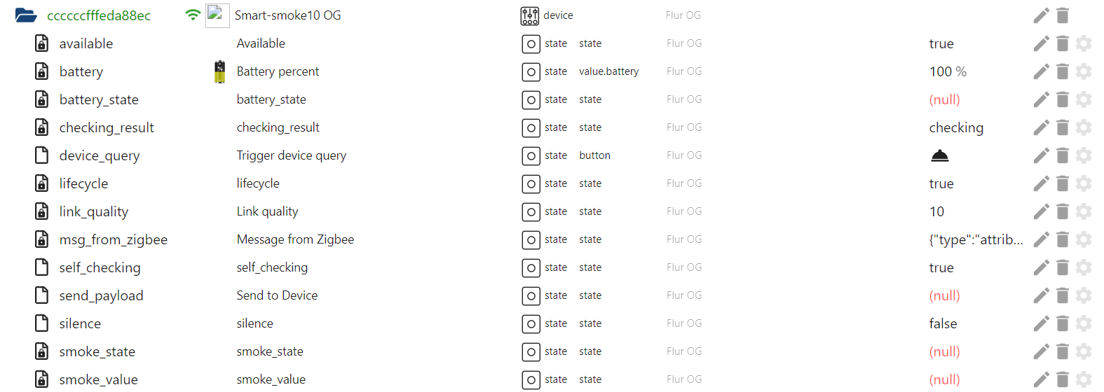

      Hi, ich bin relativ neu mit dem iobroker zugange und komplett neu hier im Forum. Deshalb, falls dies hier nicht die richtige Stelle für mein Anliegen ist sagt mir gerne wohin ich mich wenden sollte.
      Mein Problem: Ich habe einige ALECTO SMART-SMOKE10 Rauchmelder per zigbee-Adapter eingebunden. Das pairing geht problemlos. Aber ich sehe keinen Rauchstatus
      Was kann ich tun, um da dran zu kommen? Laut Doku sollten die ja kompatibel sein.
      zigbee v1.7.6 mit conBee2
      Grüß2,
      Heiko

        @heikow Was ist dann "Smoke State" ?

                      FredF Most Active Forum Testing @heikoW last edited by
                      @heikow Könnte sein das der Melder erst Rauch dedektieren muss bevor der DP Smoke detected was anzeigt
                        heikoW @FredF last edited by
                        @fredf OK, ich werd's ausprobieren. Testspray ist unterwegs. Ich werde berichten.
                          heikoW @heikoW last edited by
                          @heikow Erfolgreicher Test: Beim Auslösen des Alarms mittels Testsprays mach der Rauchmelder nicht nur ordnungsgemäß Krach, sonder der smoke_state bekommt auch den Wert "alarm"! Damit kann dieses Thema geschlossen werden.
