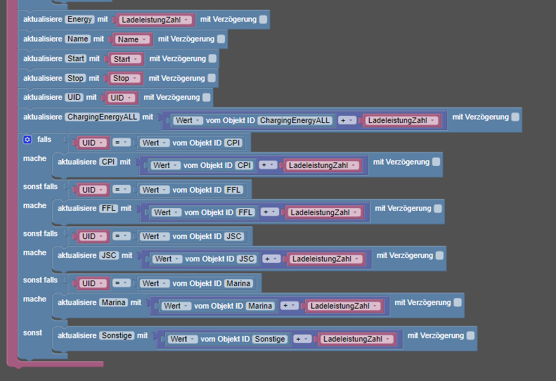

        Am besten mal zeigen.
        • FloFla
          FloFla last edited by
          Hier mal der Teil mit den Werten für die Ladeleistung. Es ist einfach ein falls UID1 -> aktualisiere UID1 usw.

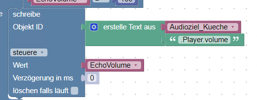

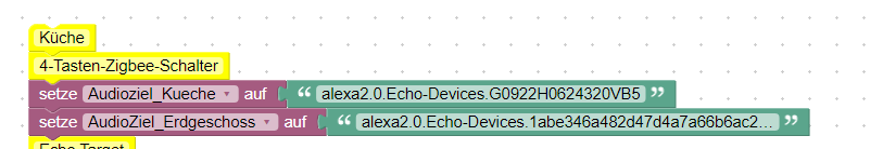

            @florian-flaschberger Du kannst bei den Datenpunkten auch Text-Varianten verwenden,
            Dann kannst du dir den Datenpunkt aus Text zusammenbauen:
            Geht bei allen Blöcken wo du bei Objekt-ID was anheften kannst - da einfach ein Textfeld draufziehen (holt halt das Text kombinieren)
              Danke, das klappt.
              Vielen Dank für die rasche Hilfe.
