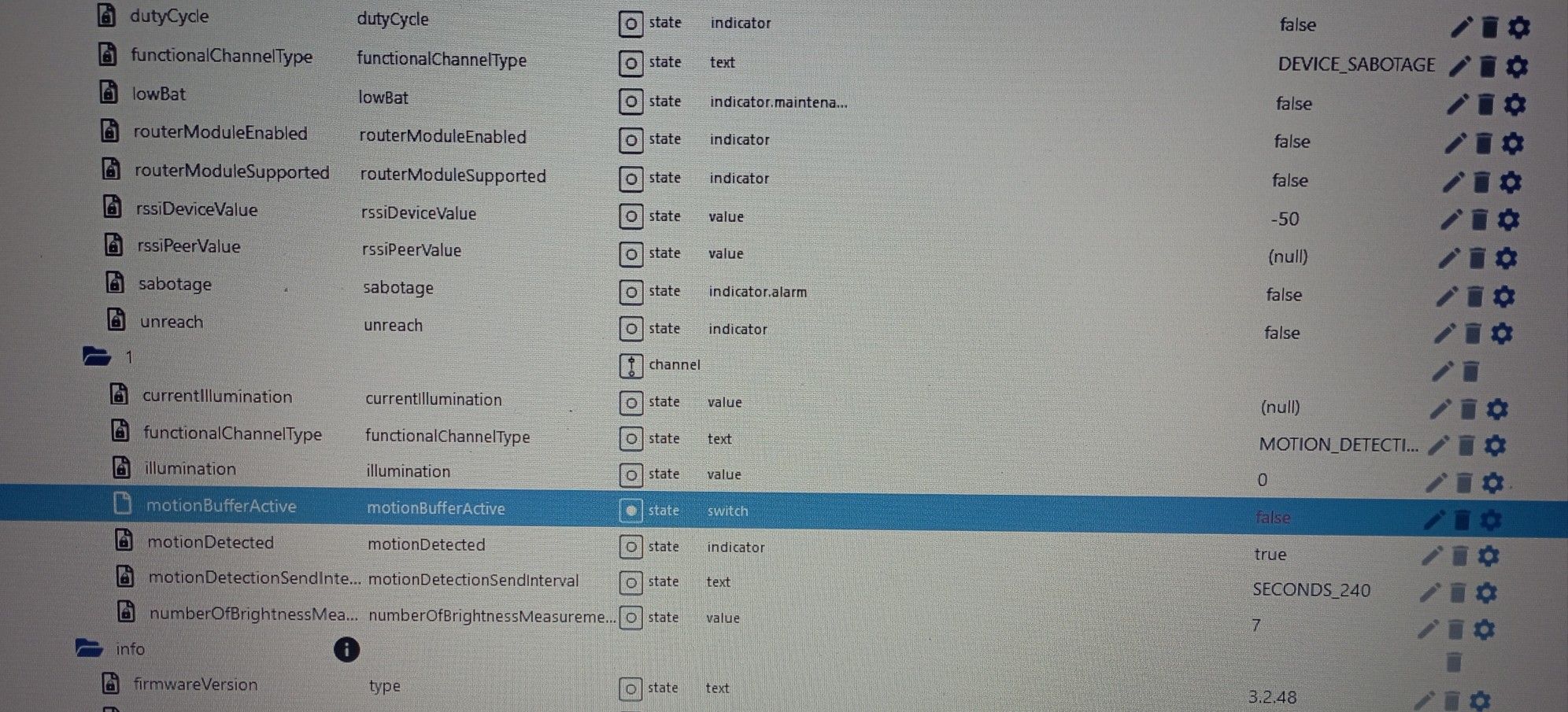

      Im prinzip ganz einfach. Ich möchte einen Homematic Bewegungsmelder im Flur nutzen um eine Lampe einschalten zu lassen.
      Soweit funktioniert mein Skript wunderbar. Problem ist, wenn der Melder eine Bewegung erfasst schaltet er auf True, nach einer gewissen Zeit wird auf False. Ich möchte aber, das er zb. nach 10Sekunden erneut Bewegung erkennt. Kann man das überhaupt umstellen?
      Ich frage mich auch wofür die Datenpunkte genau sind:
      -illumination --> ? Kien Plan hier steht ein Wer mit 0
      -MotionBufferActive --> Das ist der switch, also der Schalter den ich derzeit auch nutze.
      -MotionDetected--> state indicator, steht immer auf true
      -MotionDetectionSendIntervall --> Kein PLan, hinten steht Seconds_240 als Name, ich vermute das ist das was ich suche aber weiß nicht wie der Wert runter gstezt werden kann.
      Danke für eure Hilfe.
