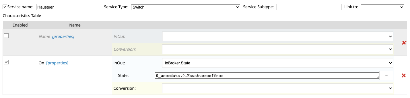

      2.) Systemvariable "Haustueroeffner" in IOBROKER erstellt
      3.) Im Yahka Adapter einen Schalter erstellt, welcher die Variable "Haustueroeffner" einschalten kann

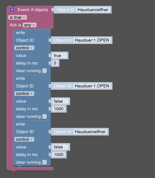

      4.) ein Blockly Script erstellt, welches bei Änderung von "Haustueroeffner" auf "true" reagiert, dann den HM-SEC-KEY namens "Haustuer:1.OPEN" auf "true schaltet", nach 1000ms wieder "false" schaltet und auch nach 1000ms die Variable "Haustueroeffner" wieder auf "false" setzt.
      Das Ganze sieht dann so aus:
      Es funktioniert wirklich reibungslos!

        Besser mit nur einem Timer (Ressourcen):
        Muss der Taster-Datenpunkt auf false gesetzt werden?
