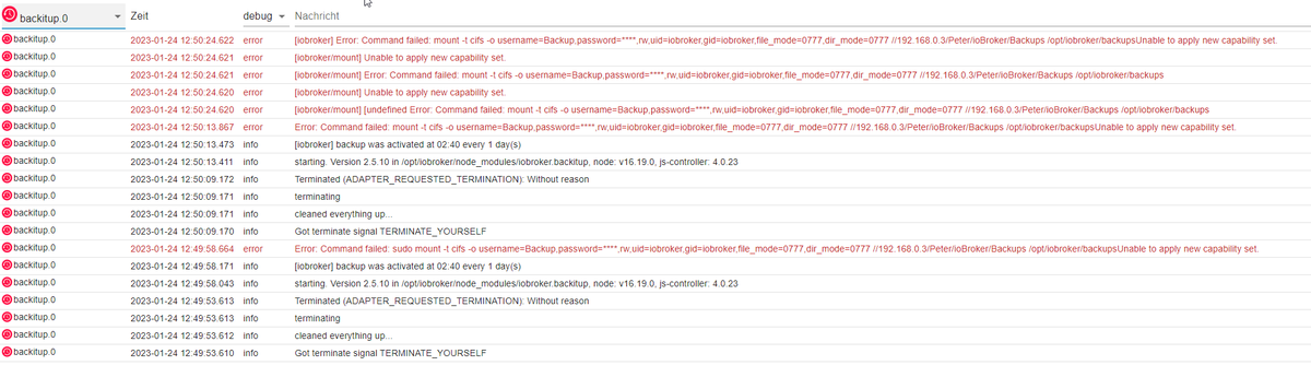

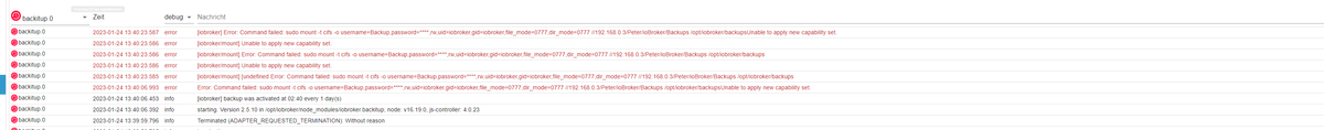

      Log:

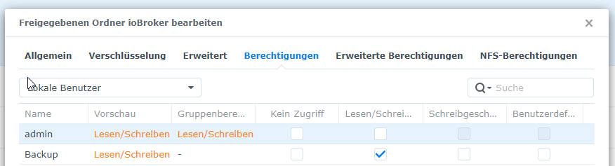

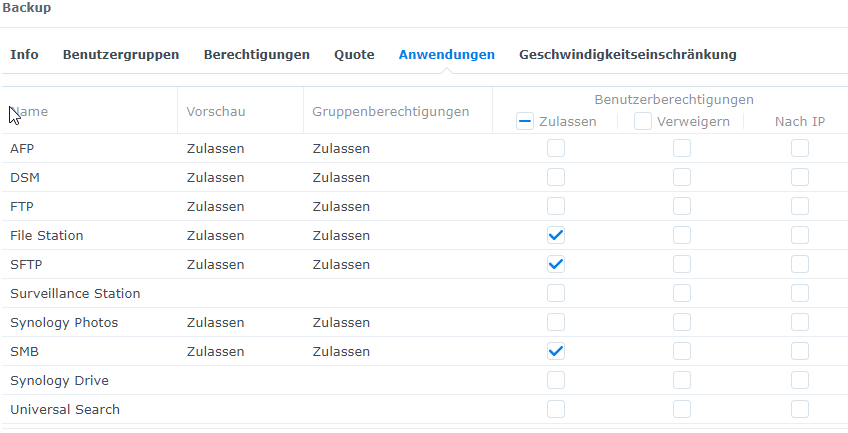

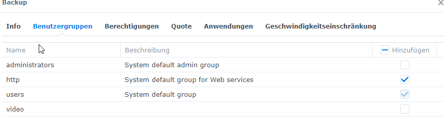

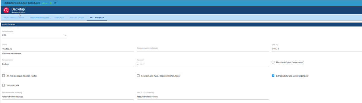

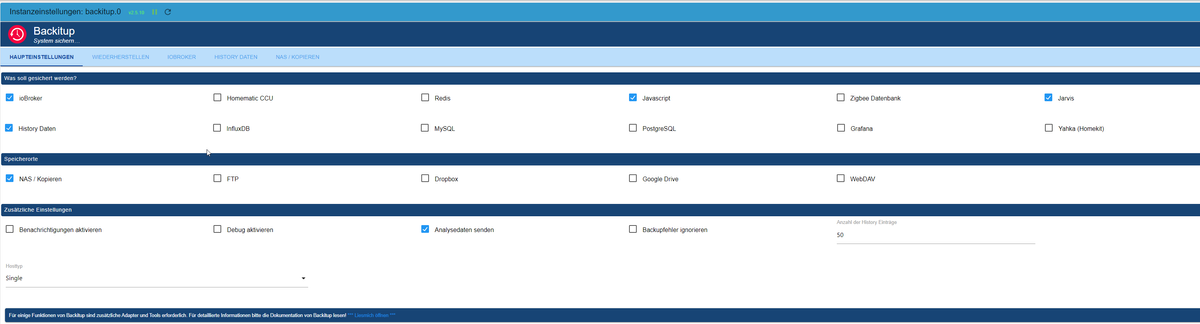

      Einstellung im NAS & Adapter:

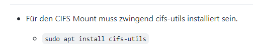

      In der Hilfe steht was von CIFS Mount....was ist das?
      2023-01-24 13_07_40-ioBroker.backitup Wiki Deutsch · simatec_ioBroker.backitup Wiki · GitHub.png
      Thomas Braun Glasfaser 2 Replies Last reply Reply Quote 0
        Thomas Braun Most Active @Peter666666 last edited by Thomas Braun
        @peter666666
        mounten muss (i.d.R.) als root gemacht werden. Anhaken in den Einstellungen.
        sudo apt update
        apt policy cifs-utils
        sagt? Bitte keine Screenshots von Konsolentext.
        smb-Version mal testweise auf v 3.1.1. setzen, das sollte mittlerweile Standard sein.
          Peter666666 @Thomas Braun last edited by Peter666666
          @thomas-braun
          Habe root angehakt und smb auf 3.1.1 gestellt:
          Was meinst du mit: sagt? Bitte keine Screenshots von Konsolentext.? Meinst du Log kopieren als Text und nicht als Foto?

              2023-01-24 13:40:06.392 - info: backitup.0 (25274) starting. Version 2.5.10 in /opt/iobroker/node_modules/iobroker.backitup, node: v16.19.0, js-controller: 4.0.23
              2023-01-24 13:40:06.453 - info: backitup.0 (25274) [iobroker] backup was activated at 02:40 every 1 day(s)
              2023-01-24 13:40:06.993 - error: backitup.0 (25274) Error: Command failed: sudo mount -t cifs -o username=Backup,password=****,rw,uid=iobroker,gid=iobroker,file_mode=0777,dir_mode=0777 //192.168.0.3/Peter/ioBroker/Backups /opt/iobroker/backups
              Unable to apply new capability set.
              2023-01-24 13:40:07.591 - info: fuelpricemonitor.0 (25259) Terminated (NO_ERROR): Without reason
              2023-01-24 13:40:08.099 - info: fuelpricemonitor.0 (25259) cleaned everything up...
              2023-01-24 13:40:08.117 - info: host.e73f64821262 instance system.adapter.fuelpricemonitor.0 terminated with code 0 (NO_ERROR)
              2023-01-24 13:40:23.585 - error: backitup.0 (25274) [iobroker/mount] [undefined Error: Command failed: sudo mount -t cifs -o username=Backup,password=****,rw,uid=iobroker,gid=iobroker,file_mode=0777,dir_mode=0777 //192.168.0.3/Peter/ioBroker/Backups /opt/iobroker/backups
              2023-01-24 13:40:23.586 - error: backitup.0 (25274) [iobroker/mount] Unable to apply new capability set.
              2023-01-24 13:40:23.586 - error: backitup.0 (25274) [iobroker/mount] Error: Command failed: sudo mount -t cifs -o username=Backup,password=****,rw,uid=iobroker,gid=iobroker,file_mode=0777,dir_mode=0777 //192.168.0.3/Peter/ioBroker/Backups /opt/iobroker/backups
              2023-01-24 13:40:23.587 - error: backitup.0 (25274) [iobroker] Error: Command failed: sudo mount -t cifs -o username=Backup,password=****,rw,uid=iobroker,gid=iobroker,file_mode=0777,dir_mode=0777 //192.168.0.3/Peter/ioBroker/Backups /opt/iobroker/backups
              2023-01-24 13:40:54.515 - info: cloud.1 (849) User disconnected from cloud: qbIfXHpE25svn3RPATcc
              2023-01-24 13:45:00.060 - info: host.e73f64821262 instance system.adapter.daswetter.0 started with pid 25574
              2023-01-24 13:45:01.221 - info: daswetter.0 (25574) starting. Version 3.1.4 in /opt/iobroker/node_modules/iobroker.daswetter, node: v16.19.0, js-controller: 4.0.23
              2023-01-24 13:45:03.863 - info: cloud.1 (849) User disconnected from cloud: K6va0EGI5Fmv9Yk3ATcP
              2023-01-24 13:45:11.202 - info: daswetter.0 (25574) still wrong data structure from server received! repaired...
              2023-01-24 13:45:13.381 - info: daswetter.0 (25574) Terminated (ADAPTER_REQUESTED_TERMINATION): All data handled, adapter stopped until next scheduled moment
              2023-01-24 13:45:13.890 - info: daswetter.0 (25574) cleaned everything up...
              2023-01-24 13:45:13.905 - info: host.e73f64821262 instance system.adapter.daswetter.0 terminated with code 11 (ADAPTER_REQUESTED_TERMINATION)
              2023-01-24 13:59:47.962 - info: cloud.1 (849) User accessed from cloud: NS-F1bJvpGrmox7cATlj

                                        2023-01-24 17:38:51.311 - info: admin.0 (148) ==> Connected system.user.admin from ::ffff:172.17.0.1
                                        2023-01-24 17:38:59.746 - info: admin.0 (148) <== Disconnect system.user.admin from ::ffff:172.17.0.1
                                        2023-01-24 17:39:02.751 - info: admin.0 (148) ==> Connected system.user.admin from ::ffff:172.17.0.1
                                        2023-01-24 17:39:32.451 - error: backitup.0 (320) [iobroker/mount] [undefined Error: Command failed: sudo mount -t cifs -o username=Backup,password=****,rw,uid=iobroker,gid=iobroker,file_mode=0777,dir_mode=0777 //192.168.0.3/Peter/ioBroker/Backups /opt/iobroker/backups
                                        2023-01-24 17:39:32.452 - error: backitup.0 (320) [iobroker/mount] mount error(13): Permission denied
                                        2023-01-24 17:39:32.452 - error: backitup.0 (320) [iobroker/mount] Refer to the mount.cifs(8) manual page (e.g. man mount.cifs) and kernel log messages (dmesg)
                                        2023-01-24 17:39:32.452 - error: backitup.0 (320) [iobroker/mount] Error: Command failed: sudo mount -t cifs -o username=Backup,password=****,rw,uid=iobroker,gid=iobroker,file_mode=0777,dir_mode=0777 //192.168.0.3/Peter/ioBroker/Backups /opt/iobroker/backups
                                        2023-01-24 17:39:32.453 - error: backitup.0 (320) [iobroker/mount] Refer to the mount.cifs(8) manual page (e.g. man mount.cifs) and kernel log messages (dmesg)
                                        2023-01-24 17:39:32.453 - error: backitup.0 (320) [iobroker] Error: Command failed: sudo mount -t cifs -o username=Backup,password=****,rw,uid=iobroker,gid=iobroker,file_mode=0777,dir_mode=0777 //192.168.0.3/Peter/ioBroker/Backups /opt/iobroker/backups
