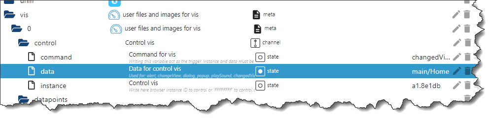

        Vielleicht hilft das hier:
        Auf die Änderung dieses DP könnte man triggern.
          Marty56 @Codierknecht last edited by
          @codierknecht Danke. Das funktioniert.
