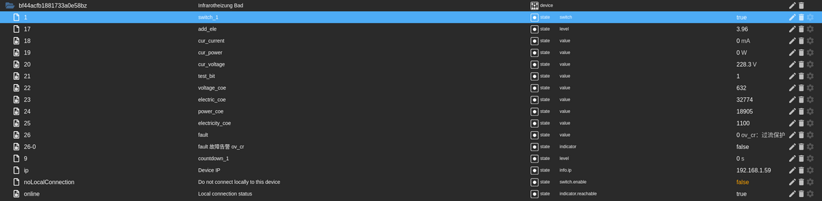

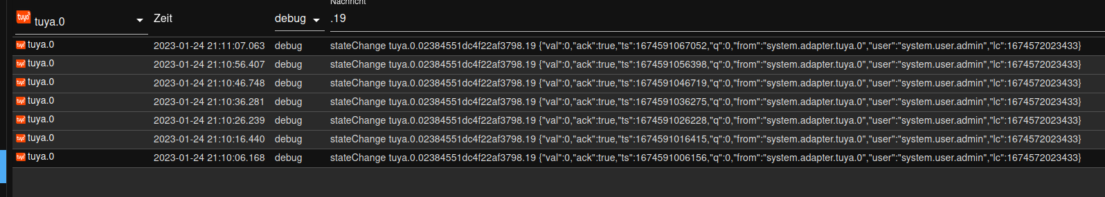

      Interessant ist, dass ich nur von einer Steckdose solche Updates zwar auf Attribut 19 erhalte, aber die Werte sind falsch. Es liegt ein Verbraucher an und trotzdem steht da immer 0 Watt.
      Bei den anderen Steckdosen sind auch Verbraucher angeschlossen, aber es kommen keine StateChange mehr für Attribut 19 (welches für die Leisutngsangabe steht).
      Wenn ich die Wifi-Steckdose mit Verbraucher in die eigentliche Steckdose stecke und boote, dann schreibt der Adapter einmalig Leistungswerte in den Datenpunkt rein.
      Den Adapter hatte ich schon bzgl. Logs auf Debug umgestellt. Leider keine Errors zu sehen. Natürlich auch schon mal den Adapter oder den ganzen PI rebootet.
