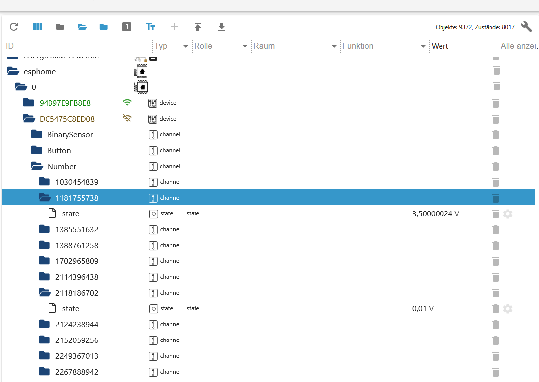

          saugimanni last edited by
          Hallo syssi ,
          danke für Deine Antwort . ich nmuss mich leider entschuldigen, da ich überwiegend im Ausland tätig bin und nicht immer einen brauchbaren Internetzugang habe . Deshalb auch die späte Reaktion meinerseits . Und ich bin nur an unregelmäßigen Wochenenden zu Hause und kann erst dann wieder versuche starten.
          Als Board habe ich mehrere zur Auswahl, zum einen einen ESP32 D1 mini oder ein Esp32 Board von AZ-Delivery ( mit den 2 Tastern ). Das letztere habe ich im Moment mit einer Arduino-Software beschrieben, die über BLE die Daten abrufen soll , da ich das mit dem RS485 Anschluss bisher garnicht nicht hinbekommen habe, diesen aber favorisieren würde .
          Beide Boards haben einen micro USB-Anschluß, aber das wisst Ihr sicher.
          Mein Rechner ist ein Windows 11 Rechner , habe aber auch unbuntu auf einem Raspi laufen .
          Ich habe 3 JK-BMS am laufen, da ich 3 Stück 48V-LIFE4-Akkus habe . Von jedem BMS habe ich auch die Mac-Adresse . Im Moment habe ich nur ein Board am Akku . Das Board baut ab und an die Bluetooth-Verbindung zum BMS auf , aber die Verbindung zum MQTT-Server klappt nicht ( MQTT-Adapter im IO-Broker mit geändertem Port nur für die BMS , BD2A-24S8P ).
          Ich habe auch schon versucht , über ESPHome die BMS zu erreichen, funktionierte genau 1 mal beim Neustart, dann hat es keine Daten mehr heruntergeholt .
          Deshalb wollte ich auf die RS485 Schnittstelle gehen, um die BLE zu umgehen.
          Habe es aber bisher nicht hinbekommen , muss zu meiner verteidigung aber sagen , dass ich Generation Ü60 bin und keinerlei Programmierkenntnisse habe .
          Ich beschäftige mich zwar schon etwa 5 Jahre mit der Hausautomation, habe dieses jahr nun eine DYS - Solaranlage aufgebaut und bekomme die BMS zur Auswertung nun nicht an den IO-Broker .
          Z syssi E 3 Replies Last reply Reply Quote 0

              Ich bin mir sicher, dass wir eine Lösung finden, wenn wir uns systematisch dem Problem nähern. Der Einstieg in ESPHome ist nicht ganz einfach für jung und alt. Gleichzeitig ist die Komplexität recht hoch auf Grund des Übertragungswege und der vielen involvierten Parteien.
              Im ersten Moment würde ich mich gerne auf das bestehende BLE-Setup konzentrieren und hier MQTT zum laufen bekommen. Sobald hier die Daten fließen, kann man die BLE-Teil aus der Gleichung streichen und ihn gegen ein Datenkabel ersetzt. Der Port am JK-BMS heißt zwar RS485, jedoch handelt es sich eigentlich um eine serielle Schnittstelle mit einem 3.3V Pegel (TTL). Der Hersteller moechte gerne, dass man hier einen RS485-Adapter anschließt, einerseits zur Isolation / Schutz des BMS und andererseits um größere Strecken (Kabellängen) überbrücken zu können.
              ESPHome + MQTT Adapter von ioBroker: Hin und wieder treffen ioBroker-User auf das JK-BMS-Projekt, welche von Problemen berichten. Der Grund ist, dass in der Adapter-Konfiguration häufig definiert ist, dass beim Verbindungsaufbau der ioBroker alle Nachrichten/Zustände an den Client schicken darf. Die ESPHome-Node ist mit dieser großen Menge an Daten / eingehenden Nachrichten überfordert, crasht und rebootet. Bei jedem Verbindungsaufbau passiert das Gleiche. Nimmt man das Häkchen bei "Eigene States beim Verbinden publizieren" weg, so sollte die Verbindung zwischen ioBroker und ESPHome-Node stabilisieren. Im nächsten Schritt subscribed / meldet die ESPHome-Node ein Interesse für sog. Command-Topics an. Schickt man eine Instruktion ("ON"/"OFF") an ein solches Command-Topic, kann man Schalter umlegen, sofern diese Nachricht die ESPHome-Node auch wirklich erreicht. Das ist erst gegeben, wenn man die Checkbox "States bei subscribe publizieren" angewaehlt hat. Wie es um die weiteren Checkboxen steht, weiss ich leider nicht. Meistens sind sie deaktiviert.
              Mit diesen Einstellungen sollte es möglich sein eine ESPHome-Node in diesem Fall zur Anbindung eines JK-BMS an ioBroker per MQTT anzubinden. Solltest du mit abweichenden Ports arbeiten, muss der mqtt Abschnitt um eine weitere Option port: 2883 ergaenzt werden.
              https://github.com/syssi/esphome-jk-bms/issues/295
              https://github.com/syssi/esphome-jk-bms/issues/294
              Meld dich, wenn du nicht weiter kommst!
              Gruß Syssi

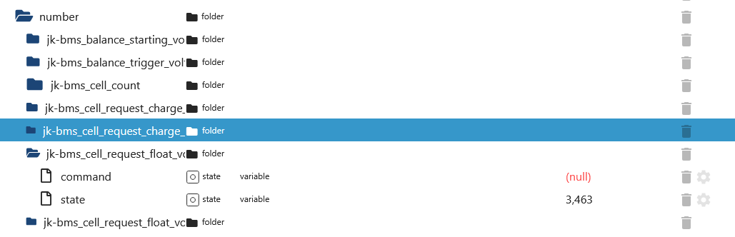

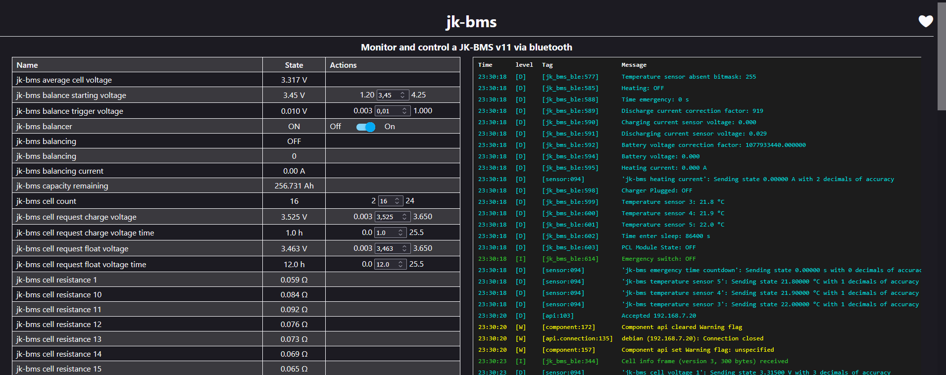

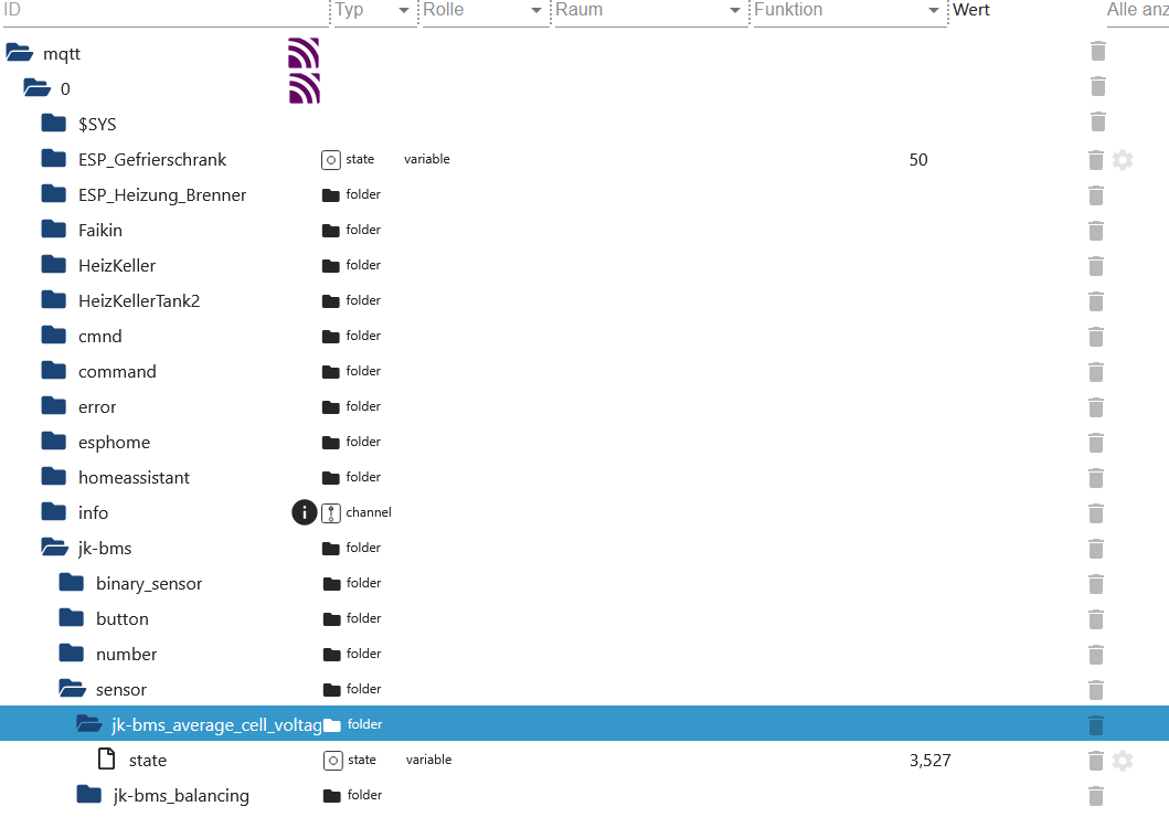

                  @syssi
                  so, wie es aussieht lag es wirklich an dn Einstellungen im mqtt Adapter.
                  ( https://github.com/syssi/esphome-jk-bms/issues/295 )
                  im Moment habe ich seit ca. 20 Minuten eine stabile Verbindung und der ESP liefert die Werte .
                  Da bin ich schon einmal happy .
                  Ich habe 3 Stück Speicher a 15 KW , die jeeils mit einem BMS abgesichert sind. Werde erst mal versuchen, die beiden anderen soweit an den Start zu bekommen .
                  Melde mich dann wieder
