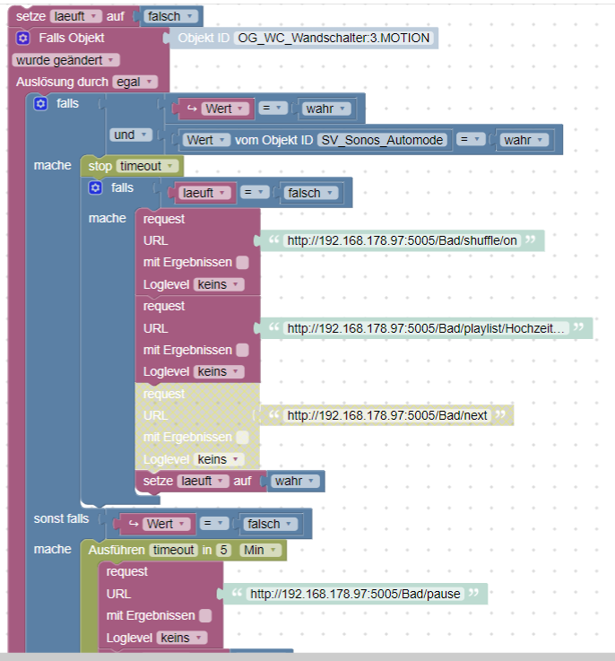

      Hallo Gemeinde,
      Ich hab mal wieder Hilfe nötig.
      folgendes Blockly soll über einen BWM auf einem Sonos eine Playlist im Shuffle mode starten.
      Das funktioniert soweit auch, allerdings wird erst nach abspielen des ersten Songs der Playlist geshuffelt. D.h. es wird immer mit dem ersten Song der Liste gestartet. Da die Anwesenheit in dem Raum selten länger als ein, zwei Lieder ist, hör ich praktisch immer das gleiche.
      Das ist NERVIG.
      Der Player wird bei Abwesenheit Stromlos gemacht.
      Hat hier einer eine hilfreiche Idee?
