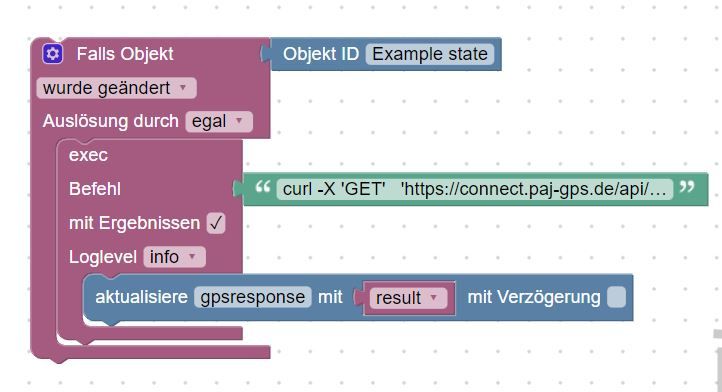

            Moebi @Moebi last edited by
            @haus-automatisierung
            nur zum üben habe ich mir nun auch n curl script angelegt.
            Danke für die Hilfe
            • haus-automatisierung
              haus-automatisierung Developer Most Active @Moebi last edited by
              @moebi sagte in (GELÖST) Syntax API REST Swagger via Curl etc.:
              Top! Allerdings immer im Hinterkopf behalten, dass das sehr viel umständlicher ist und man mehr Abhängigkeiten hat (curl muss installiert sein) und exec erst in den Einstellungen der JavaScript-Instanz freigeschaltet werden muss.
