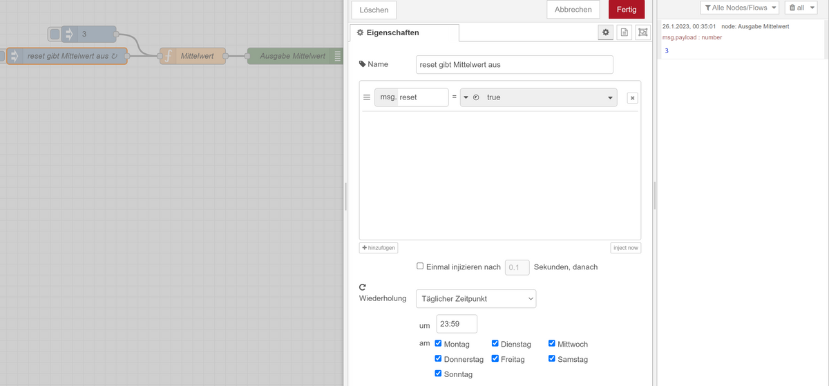

      • mickym
        mickym Most Active @thomashsk last edited by mickym
        @thomashsk Dies ist eine der wenigen Fälle, wo es keine wirklich geeignete Node gibt und man das selbst programmiert. Sonst vermeide ich function Nodes wo es nur geht. In diesem Fall, wird das auch in dem Node Kontext gespeichert.
        Ich hab das schnell für Dich gemacht.
        Anstelle der oberen Inject Node (hier 3) flanscht Du die Node dran, die Deine Werte liefert.
        Wenn msg.reset = true gesetzt wird, dann wird alles zurückgesetzt und der Mittelwert ausgegeben. Da Du mit der Inject Node selbst triggern kannst, das die um 23:59 jeden Tag triggert - wird somit um 23:59 täglich ein msg.reset = true ausgegeben und damit der Mittelwert ausgegeben.
        Hier der Flow:

        Der Code ist relativ simple und Du kannst das aktuelle Array im Node-Kontext der Function Node sehen. Hier nur zur Info der Code - ist aber beim Import bereits enthalten:
        var arr = context.get("values") || [];
        if (msg.reset  && arr.length > 0) {
            msg.payload = arr.reduce((/** @type {any} */ total,/** @type {any} */ value) => total + value ) / arr.length;
            context.set("values", []);
            return msg;
        var value = Number(msg.payload);
        if (!isNaN(value)){
            arr.push(value);
            context.set("values", arr);

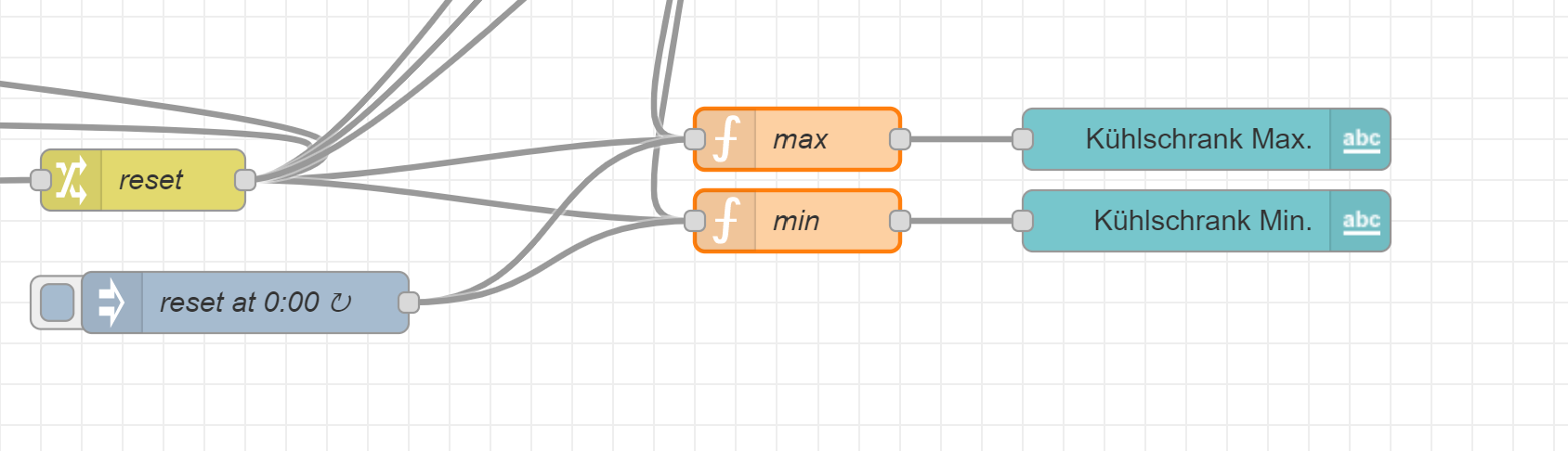

          • mickym
            @thomashsk Ich hab 2 Nodes die ich selbst nutze - die geben bei jedem Eingang das Max bzw. Min aus:
                   "id": "aa25146b.40b388",
                   "type": "function",
                   "z": "e6ec2a6.3220fd8",
                   "name": "max",
                   "func": "if (msg.reset) {\n    context.set('max', undefined);\n    msg.payload = \"-.-\";\n    return msg;\n}\nvar max = context.get('max')||0;\n\nmax = (msg.payload > max) ? msg.payload : max;\ncontext.set ('max',max);\n\nmsg.payload = max;\nreturn msg;",
                   "outputs": 1,
                   "noerr": 0,
                   "initialize": "",
                   "finalize": "",
                   "libs": [],
                   "x": 4370,
                   "y": 560,
                   "wires": [
                           "d9d65629.6e2068"
                   "id": "6750dfb7.337c8",
                   "type": "function",
                   "name": "min",
                   "func": "if (msg.reset) {\n    context.set('min', undefined);\n    msg.payload = \"-.-\";\n    return msg;\n}\n\nvar min = context.get('min')||msg.payload;\n\nmin = (msg.payload < min) ? msg.payload : min;\ncontext.set ('min',min);\n\nmsg.payload = min;\nreturn msg;",
                   "outputs": 1,
                   "noerr": 0,
                   "initialize": "",
                   "finalize": "",
                   "libs": [],
                   "x": 4370,
                   "y": 600,
                   "wires": [
                           "f800e838.33bc98"
            Auch hier setzt msg.reset - das Ganze zurück.
            Ich setze das auch immer um Mitternacht zurück, um den Kühlschrank zu überwachen:
            Falls Du die Ausgabe "-.-" nach dem Zurücksetzen nicht magst musst halt diese Zeile 3 entsprechend ändern:
               msg.payload = "-.-";

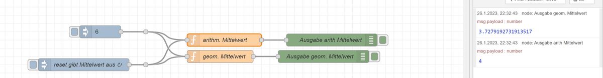

              • mickym
                @thomashsk Hier auch nochmal eine Version mit geometrischen und arithmetischem Mittelwert:

                Das geometrische Mittel wird einfach berechnet nach indem alle Werte multipliziert werden und die n-te Wurzel gezogen wird, wobei n die Anzahl der Elemente sind.
                    msg.payload = Math.pow(arr.reduce((/** @type {any} */ total,/** @type {any} */ value) => total * value ), 1 / arr.length);
                    return msg;
                if (!isNaN(value)){
                    arr.push(value);
                Zusätzlich noch eine kleine Verbesserung in dem Code - so dass reset beim leeren Array keine Fehler mehr schmeisst.
