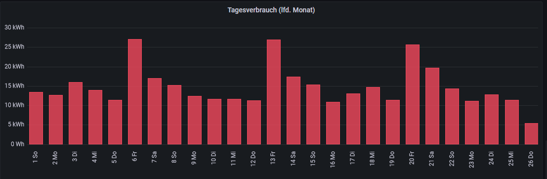

            Ich schicke die Daten von InfluxDB nach Grafana. Dort werden sie verarbeitet.

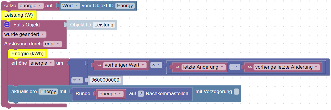

              Über die Zeit integrieren, etwa so:
              Für die Periodenwerte (Tag, Woche, Monat, Jahr) gibt es den Adapter Sourceanalytix.

                      @schmidti sagte: sehe ich nicht, wie die Variablen "letzte Änderung" usw. gefüllt werden.
                      Den Block findet man unter "Trigger".

                          AHHHHHHH!!!!!! ICh habe die kleinen Pfeile übersehen..... Ich mache mich gleich mal dran....
                            schmidti @paul53 last edited by
                            So, die Berechnung läuft..... Morgen werden wir sehen, ob es hinkommt mit den Werten.
                            Kann mir einer kurz die 3600000000 erklären?
                            VG
                            Frank
                              paul53 @schmidti last edited by
                              @schmidti sagte: 3600000000 erklären?
                              1 kWh = 3600000000 mWs
                                Danke dir.
                                Also dein Datenpunk Energy ist in kWh und die Leistung in W.
                                Die Berechnung würde jetzt durchlaufen bis zum Ende aller Tage, richtig?

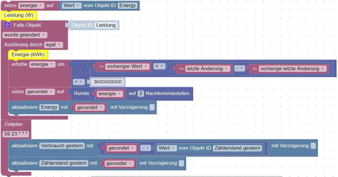

                                Ich würde in meinem Fall gerne Tägliche Werte haben. D.H. ich muss da noch mal was anpassen, richtig?

                                  paul53 @schmidti last edited by paul53
                                  @schmidti sagte: Tägliche Werte
                                  Das liefert der Adapter Sourceanalytix aus dem kumulativen Energiewert (Zählerstand).
                                  Du kannst aber auch das Skript ergänzen:
