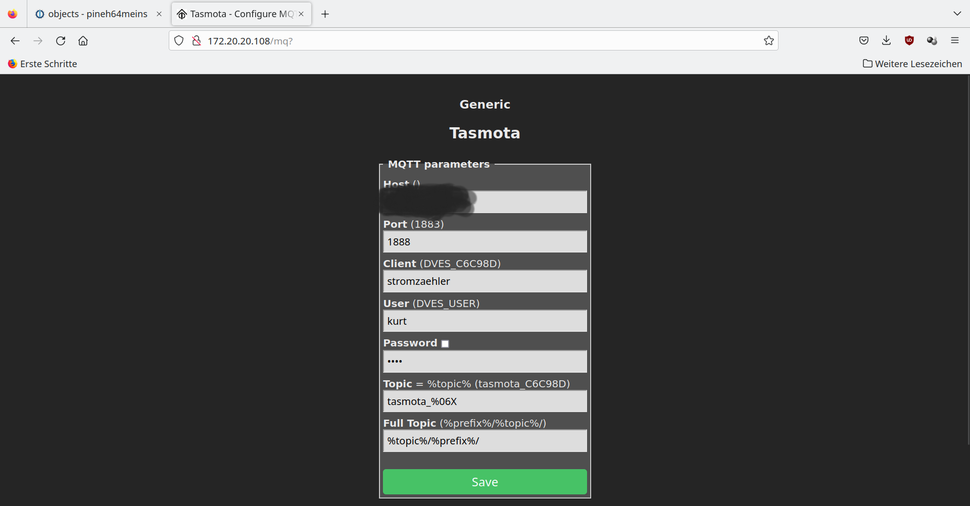

            kurt_88 @Codierknecht last edited by kurt_88
            @codierknecht
            Sorry, der Zähler ist ein Logarex LK 13BE803039

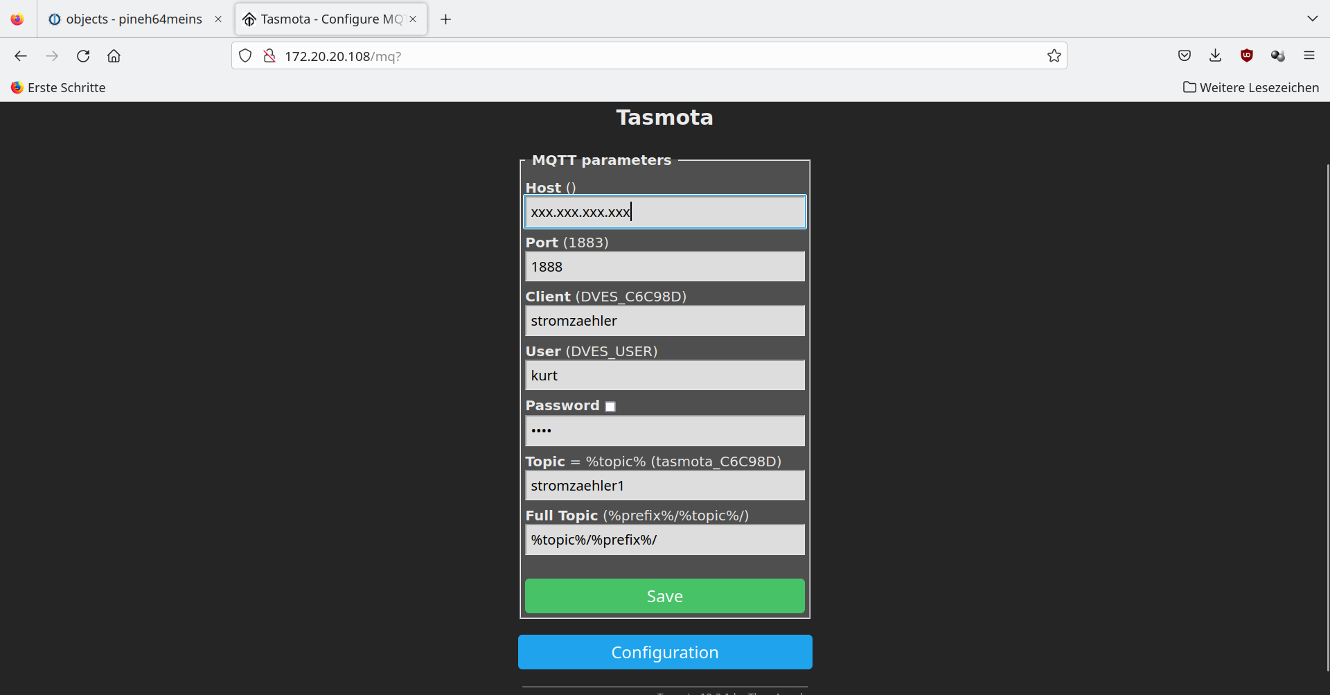

            MQTT parameters :
            Host ()
            xxx.xxx.xxx.xxx
            Port (1883)
            Client (DVES_C6C98D)
            Stromzaehler
            User (DVES_USER)
            kurt
            Password
            xxxx
            Topic = %topic% (tasmota_C6C98D)
            tasmota_%06X
            Full Topic (%prefix%/%topic%/)
            %prefix%/%topic%/

                  tausch mal dein Full Topic in %topic%/%prefix%/ damit alle Daten unter einem Ordner liegen. jetzt wurden sie im Adapter verteilt. zeige mal dein Sonoff Ordner

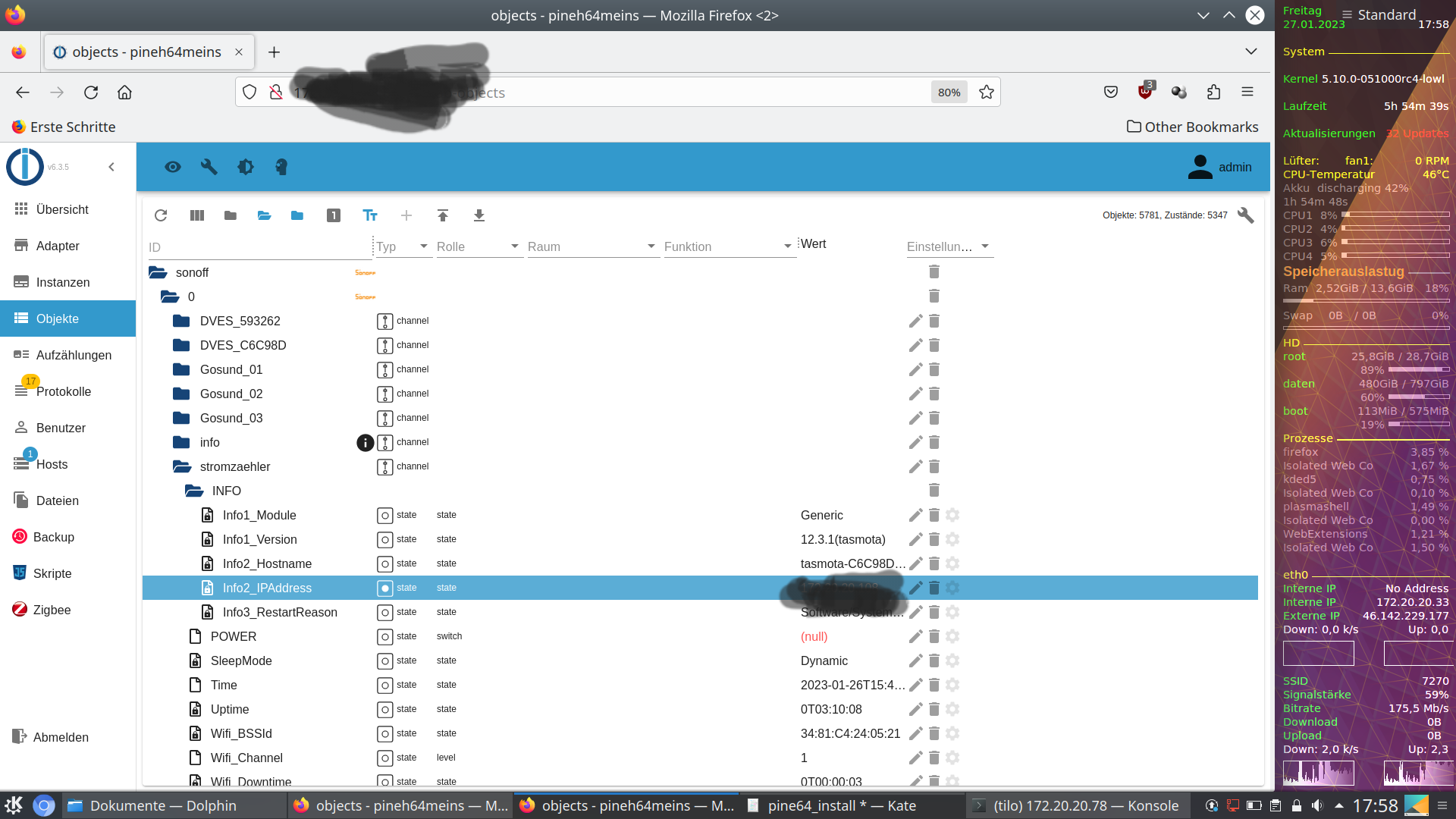

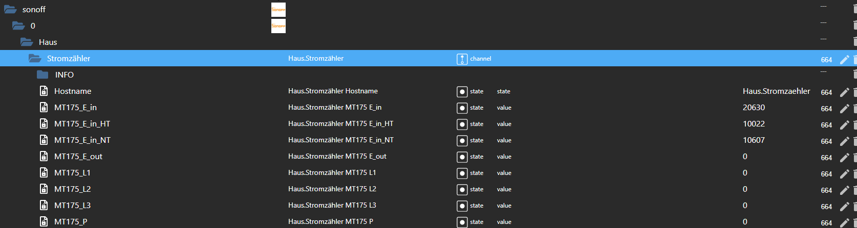

                        zeige bitte erst mal die Ordnerstruktur vom Sonoff Adapter
                        K 1 Reply Last reply Reply Quote 1

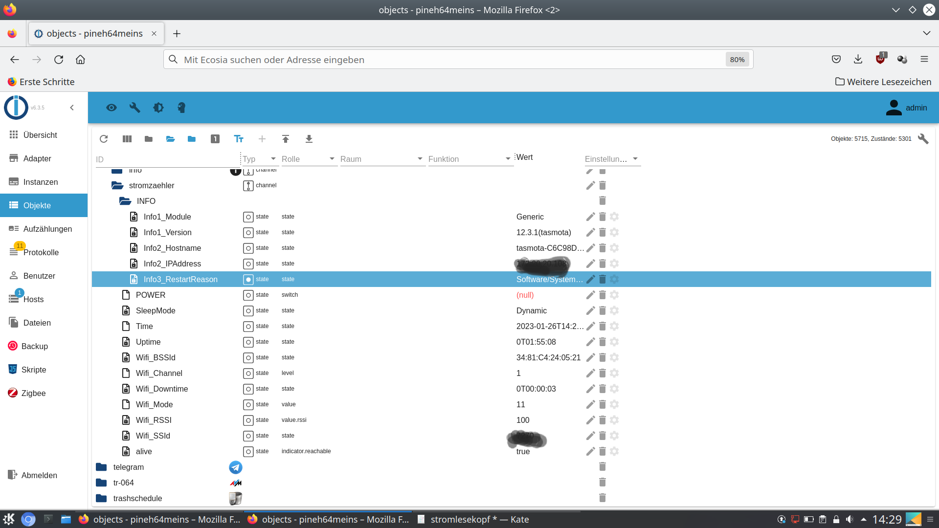

                          kurt_88 @TT-Tom last edited by kurt_88
                          @tt-tom

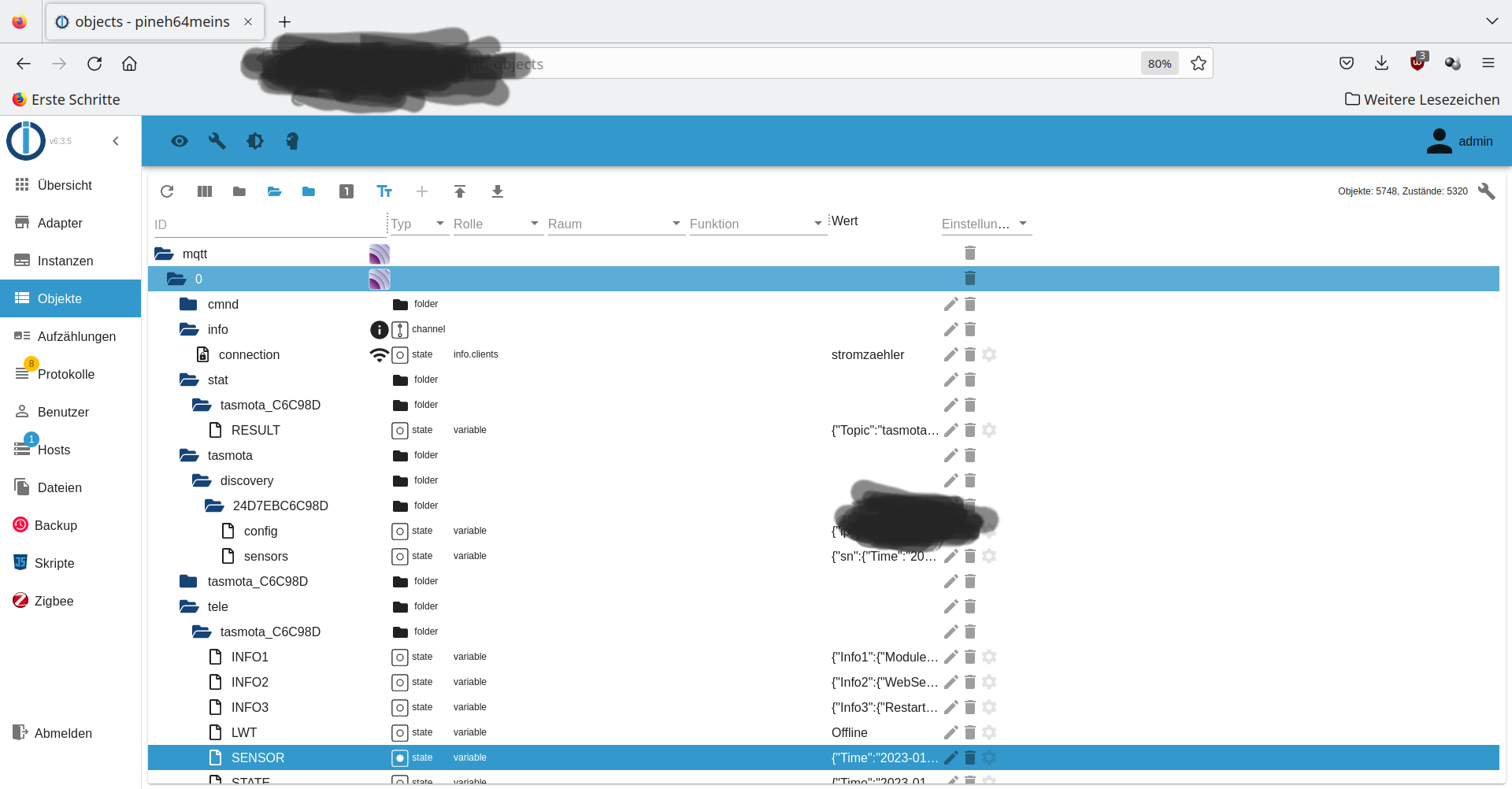

                          Anbei die Ordnerstruktur.
                            TT-Tom @kurt_88 last edited by
                            @kurt_88

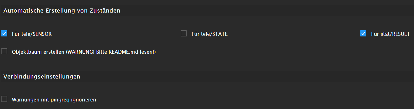

                            das sieht schon mal komisch aus. ich nutze leider SonOff nicht, nur den MQTT und da kann ich dir sagen es sind alle Daten da.
                            nutzt du noch andere SonOff Geräte, wenn nein würde ich dir den MQTT empfehlen. Du kannst ihn auch parallel zum sonoff betreiben, musst nur einen anderen Port wählen z.b. 1886.

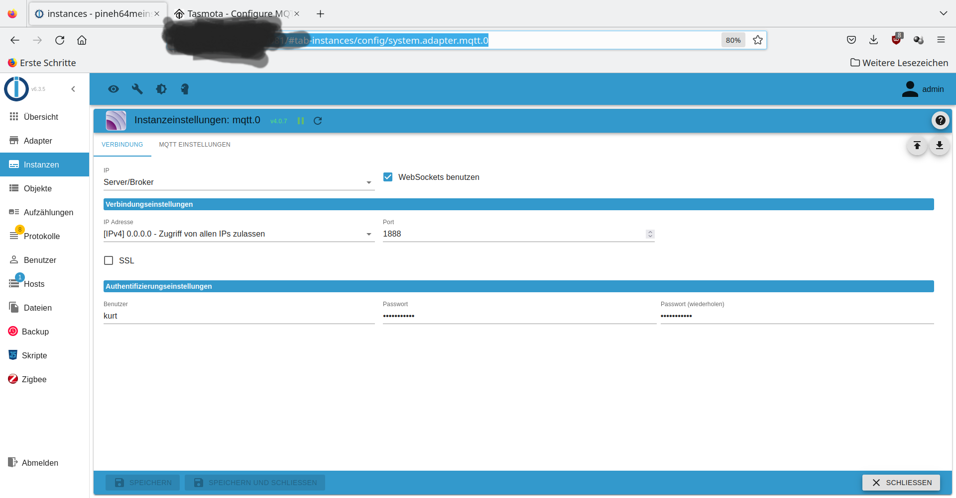

                              @tt-tom
                              Danke, ich versuche das mal mit dem MQTT Adapter. Den Sonoff Adapter benutze ich für geflashte Gosund Steckdosen.
                              Viele Grüße
                              T 2 Replies Last reply Reply Quote 0
                                @kurt_88
                                okay, denke an den Port. Passe in Tasmota den Full Topic und Port dann auch an.
                                bin jetzt erstmal weg, schaue nachher nochmal rein. Wenn du meine Infos hier beachtest sollte es funktionieren, das die Daten erstmal im iobroker sind.

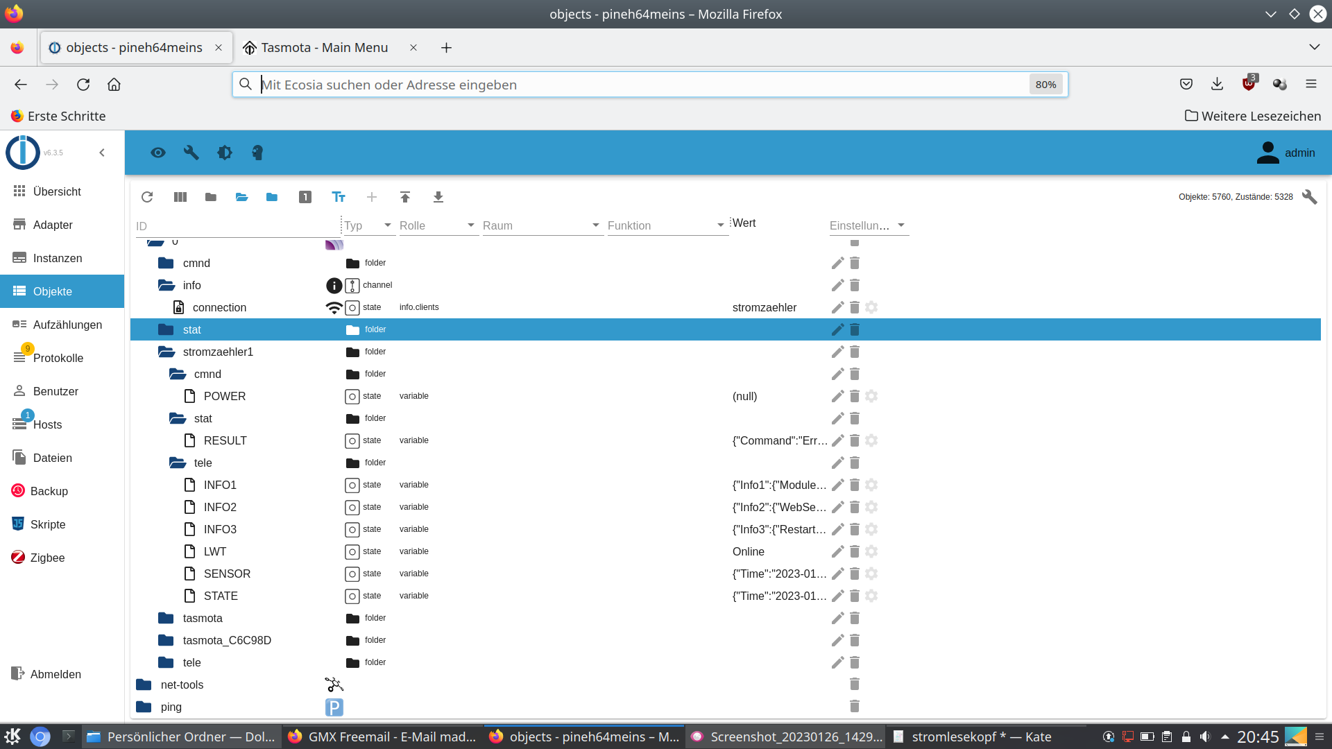

                                    @tt-tom

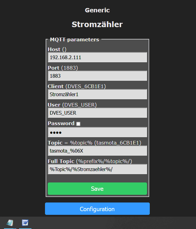

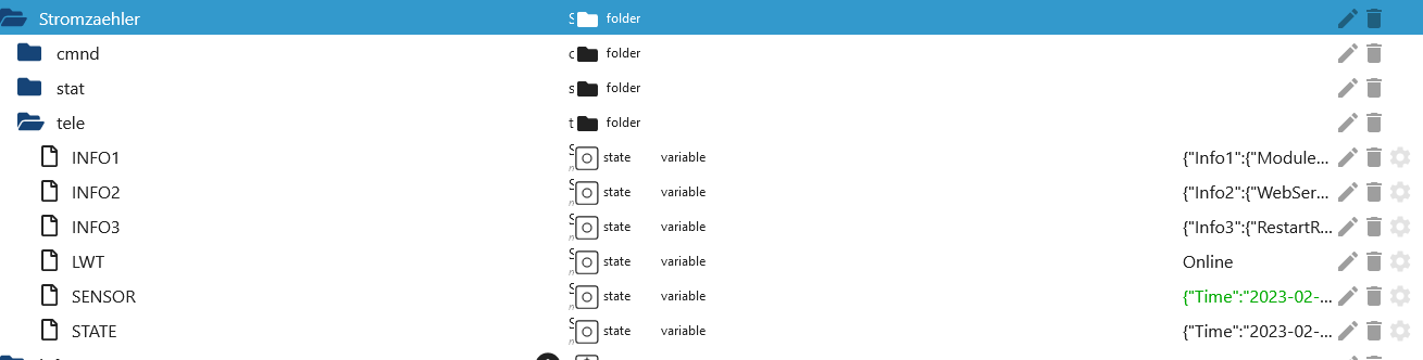

                                    Es läuft immer noch nicht. Ich habe eigentlich die richtigen Einstellungen vorgenommen, anbei mal einige Screenshots dazu
                                    Und die entsprechenden Codes
                                      "_id": "mqtt.0.tele.tasmota_C6C98D.SENSOR",
                                      "common": {
                                        "name": "tele/tasmota_C6C98D/SENSOR",
                                        "write": true,
                                        "read": true,
                                        "role": "variable",
                                        "desc": "mqtt server variable",
                                        "type": "string"
                                      "native": {
                                        "topic": "tele/tasmota_C6C98D/SENSOR"
                                      "type": "state",
                                      "from": "system.adapter.mqtt.0",
                                      "user": "system.user.admin",
                                      "ts": 1674744413861
                                    19:29:41.375 MQT: tasmota_C6C98D/tele/STATE = {"Time":"2023-01-26T19:29:41","Uptime":"0T03:05:09","UptimeSec":11109,"Heap":18,"SleepMode":"Dynamic","Sleep":50,"LoadAvg":19,"MqttCount":1,"Wifi":{"AP":1,"SSId":"7270","BSSId":"34:81:C4:24:05:21","Channel":1,"Mode":"11n","RSSI":100,"Signal":-26,"LinkCount":1,"Downtime":"0T00:00:03"}}
                                    19:29:41.383 MQT: tasmota_C6C98D/tele/SENSOR = {"Time":"2023-01-26T19:29:41","LK13BE":{"total_bezug":8796.8784,"total_eingespeist":76.7869,"total_1d":3.4000,"total_7d":31.2000,"total_30d":141.7000,"total_365d":1789.0000,"current":244.0}}
                                    Viele Grüße
                                      TT-Tom @kurt_88 last edited by TT-Tom
                                      @kurt_88 sagte in IR Lesekopf/NodeMCU per MQTT einbinden:
                                      @tt-tom
                                      Sieht doch schon gut aus. nicht verzweifeln. bitte in Tasmota bei Topic Stromzaehler eintragen. danach solltest du einen Ordner bekommen der Stromzaehler heisst. die anderen kannst du dann alle löschen.
                                      der Rest passt von den Einstellungen wie es aussieht.
                                        @tt-tom
                                        Danke, ich habe das mal umgesetzt, aber es klappt nach wie vor nicht ...
                                        Ich habe jetzt zwar einen neuen Ordner Zaehler1, aber nach wie vor keine relevanten Daten vom Zähler.
                                        Viele Grüße

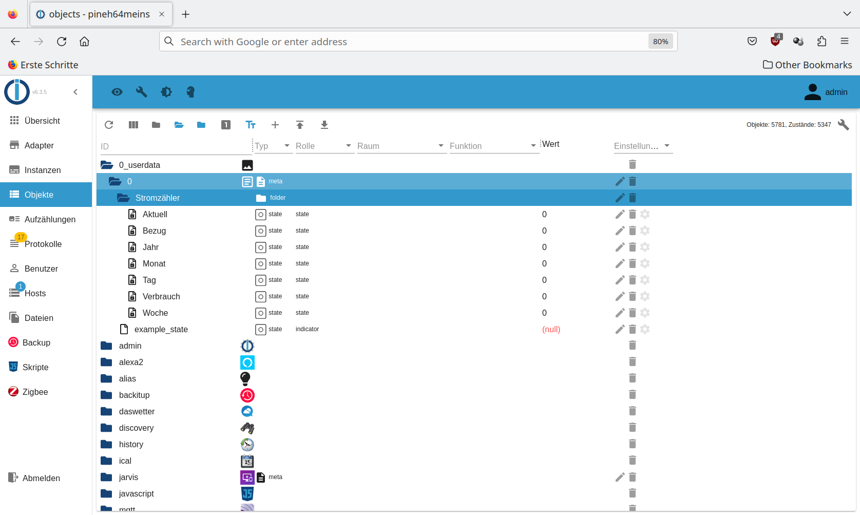

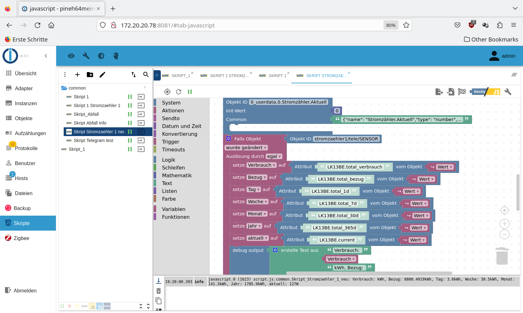

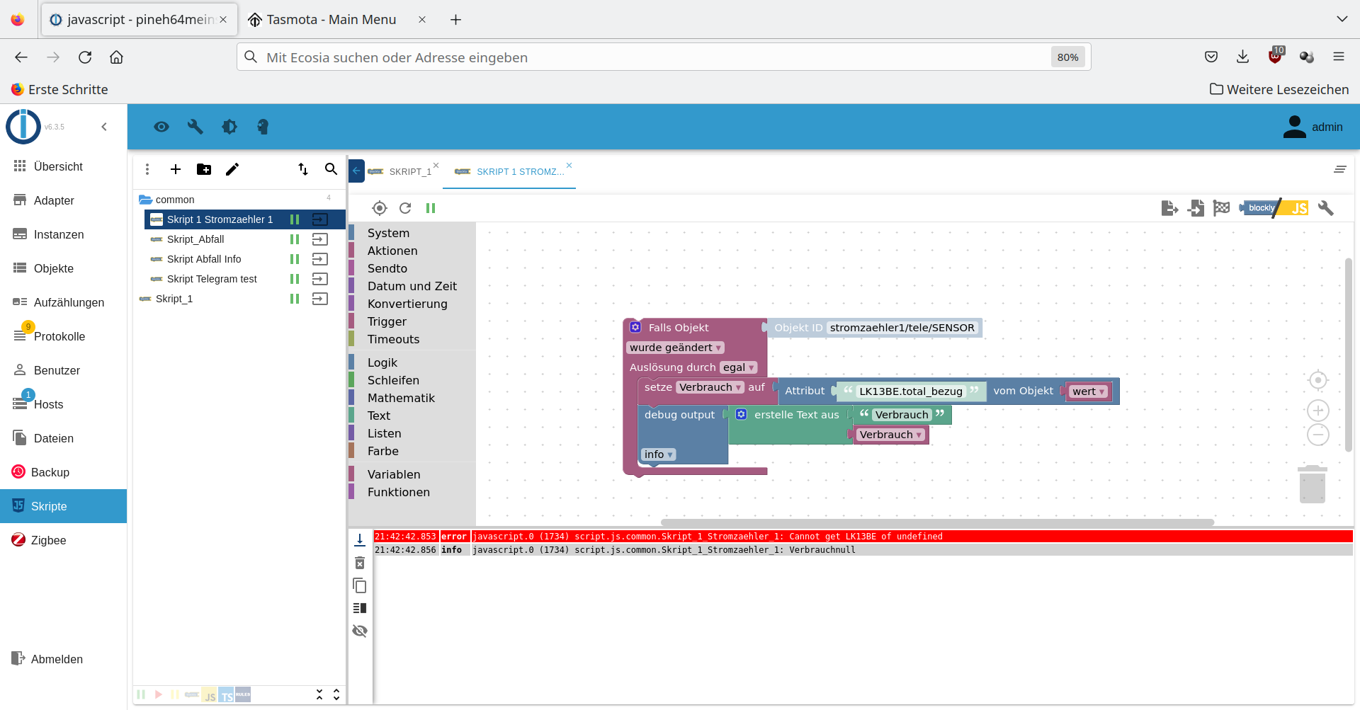

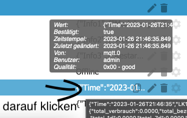

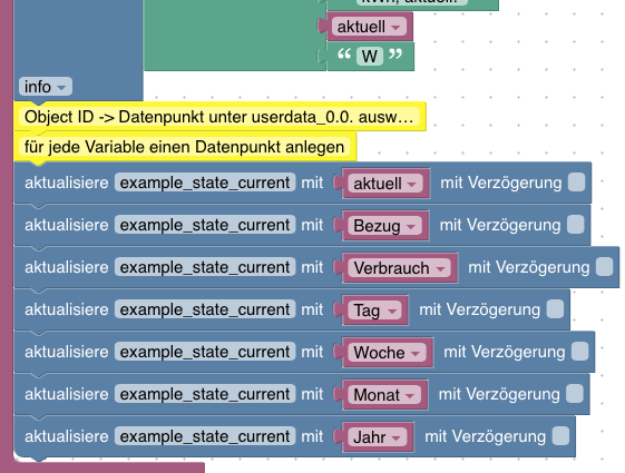

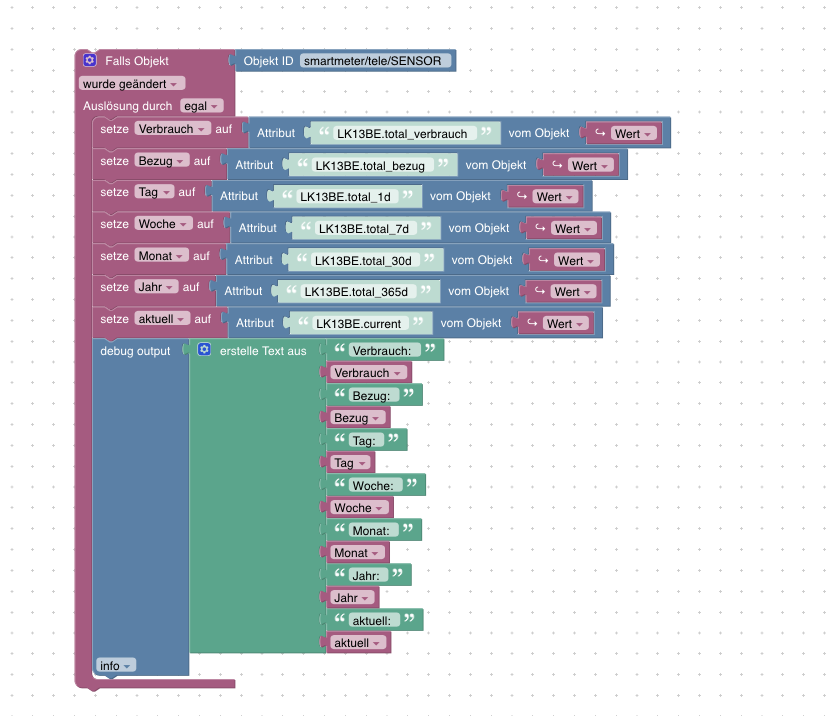

                                          @kurt_88

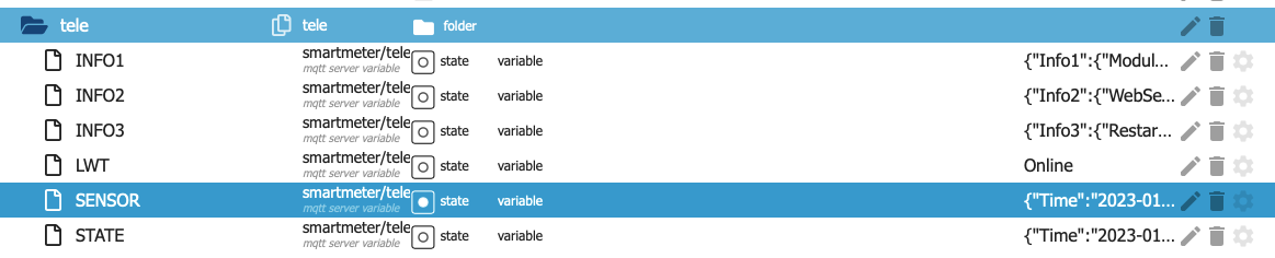

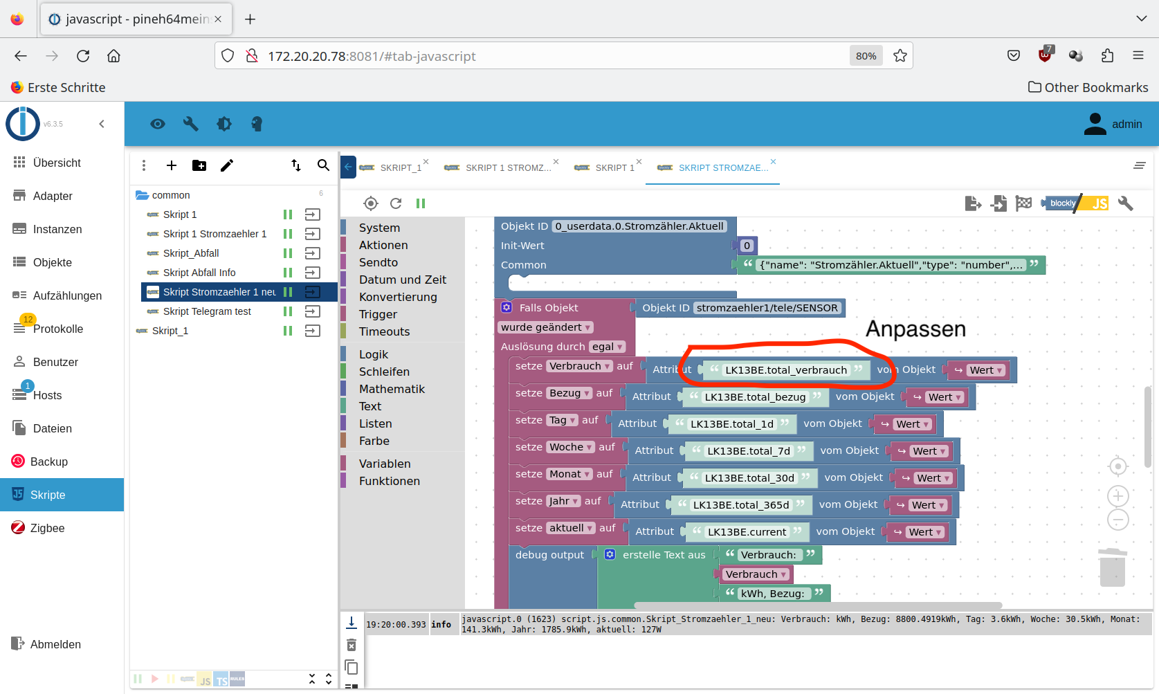

                                          passt schon so. Jetzt kommt Teil2, unter tele / sensor hast du die Daten. Klicke mal auf den Text {"Time"..... dann macht sich ein Fenster auf und zeigt dir den Inhalt.

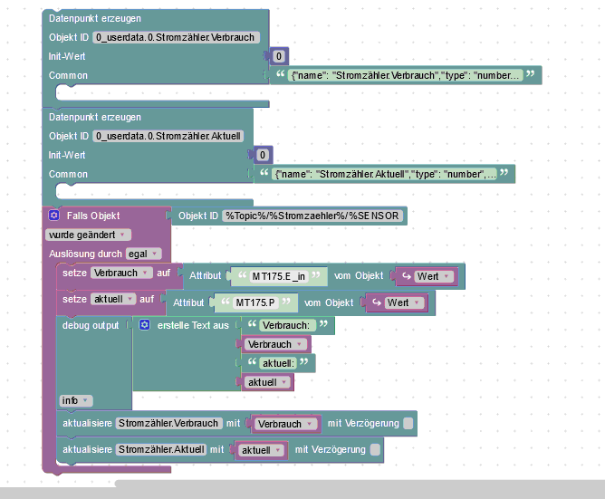

                                          diese werden per Blockly ausgelesen. das sieht dann so aus.
                                           <variables>
                                             <variable id="o^VE=q/EJxRCU@p=Nq({">Verbrauch</variable>
                                             <variable id="=PjH*5J}WCH}|GQxuE!Q">Bezug</variable>
                                             <variable id="5=hKGU(m$i[]qc3syZjS">Tag</variable>
                                             <variable id="nEj.:^1A]V^!5`$(P9)$">Woche</variable>
                                             <variable id="X{v.JNv2M`1iHjL[)X,l">Monat</variable>
                                             <variable id="g;{.pi%+DV4VUngk~p{g">Jahr</variable>
                                             <variable id="yK^u+S#}N~|IeJsi~VAh">aktuell</variable>
                                           </variables>
                                           <block type="on_ext" id="p~c_9Fq1{DWv5J%;1?1H" x="-437" y="-613">
                                             <value name="OID0">
                                               <shadow type="field_oid" id="?g1f{w5n!;pGTzeI_1Fs">
                                               <block type="field_oid" id="z=GDvQkiX8NSAqoo#H=w">
                                                 <field name="oid">mqtt.0.smartmeter.tele.SENSOR</field>
                                               <block type="variables_set" id="h|nP.?B6J~_AHedSv8W,">
                                                 <field name="VAR" id="o^VE=q/EJxRCU@p=Nq({">Verbrauch</field>
                                                   <block type="get_attr" id="z:S4j%{$(p.V2z~;jxIk">
                                                     <value name="PATH">
                                                       <shadow type="text" id="3q5lsf*K_:RzQ50%;Gtr">
                                                         <field name="TEXT">LK13BE.total_verbrauch</field>
                                                     <value name="OBJECT">
                                                       <block type="on_source" id="MpJ$Vt{.;lSjqx%E^ds$">
                                                   <block type="variables_set" id="#9fup9f@*R{k{RtGXtL6">
                                                     <field name="VAR" id="=PjH*5J}WCH}|GQxuE!Q">Bezug</field>
                                                       <block type="get_attr" id="wL;#00(`iyvo[+sZRHs8">
                                                         <value name="PATH">
                                                           <shadow type="text" id="f$YA%UVCBi;0uSW#4vIF">
                                                             <field name="TEXT">LK13BE.total_bezug</field>
                                                           <block type="on_source" id="[mABeLHqbSh/bSOB6=3A">
                                                       <block type="variables_set" id="@8JF|C[)BUok^dYPTUV0">
                                                         <field name="VAR" id="5=hKGU(m$i[]qc3syZjS">Tag</field>
                                                           <block type="get_attr" id="Ub(E,s/}j9]`]OT_acZe">
                                                             <value name="PATH">
                                                               <shadow type="text" id="iJbuA,L=]-y[0N)oxP!P">
                                                                 <field name="TEXT">LK13BE.total_1d</field>
                                                               <block type="on_source" id="I^?]oLjj|=#6$:Q^,*2M">
                                                           <block type="variables_set" id="9/QxF-kOgB;O}Bc5Xh(1">
                                                             <field name="VAR" id="nEj.:^1A]V^!5`$(P9)$">Woche</field>
                                                               <block type="get_attr" id="3fPETP1./.EtewfIXaku">
                                                                 <value name="PATH">
                                                                   <shadow type="text" id="?6DJyU??z:IW1b!u:[G!">
                                                                     <field name="TEXT">LK13BE.total_7d</field>
                                                                   <block type="on_source" id="8Dt.@1I2Q4KI3zZe:31u">
                                                               <block type="variables_set" id="],~%EPk!h#r4@Qb,jQy4">
                                                                 <field name="VAR" id="X{v.JNv2M`1iHjL[)X,l">Monat</field>
                                                                   <block type="get_attr" id="!@0){e]9}dslL.mAt#iW">
                                                                     <value name="PATH">
                                                                       <shadow type="text" id=",1^ABSgaOzDzThe9vS!R">
                                                                         <field name="TEXT">LK13BE.total_30d</field>
                                                                       <block type="on_source" id="G07M2~-0O?%k|pz0k]9m">
                                                                   <block type="variables_set" id="B_n8`nexqS`m.TNt%icY">
                                                                     <field name="VAR" id="g;{.pi%+DV4VUngk~p{g">Jahr</field>
                                                                       <block type="get_attr" id="5C*EM*^TV^3p0XY.bIsR">
                                                                         <value name="PATH">
                                                                           <shadow type="text" id="nwlkj11|MiQrd(;CR1FR">
                                                                             <field name="TEXT">LK13BE.total_365d</field>
                                                                           <block type="on_source" id="V$hMSK+C%s7usXF5(MlK">
                                                                       <block type="variables_set" id="LkJtt}8`3K:V=*Q*oZln">
                                                                         <field name="VAR" id="yK^u+S#}N~|IeJsi~VAh">aktuell</field>
                                                                           <block type="get_attr" id="*ovm[7(U%[}E=x^YeUgS">
                                                                             <value name="PATH">
                                                                               <shadow type="text" id="ao+m:*3H=8Pj(%2N$d-O">
                                                                                 <field name="TEXT">LK13BE.current</field>
                                                                               <block type="on_source" id="v8$PYhv_^cHXK%EqZ]/E">
                                                                           <block type="debug" id="(vG/K[#x+!Yx-`14uihw">
                                                                             <value name="TEXT">
                                                                               <shadow type="text" id="MAp?W)hbI1Ne[[Ac;F7#">
                                                                               <block type="text_join" id="q1~t(B|Y()[K{E(5XU%c">
                                                                                 <mutation items="14"></mutation>
                                                                                 <value name="ADD0">
                                                                                   <block type="text" id="m=;?FK(d/O~Gn5NJv$J1">
                                                                                     <field name="TEXT">Verbrauch: </field>
                                                                                 <value name="ADD1">
                                                                                   <block type="variables_get" id="*LYJsz5::!Lj,C}RecMB">
                                                                                 <value name="ADD2">

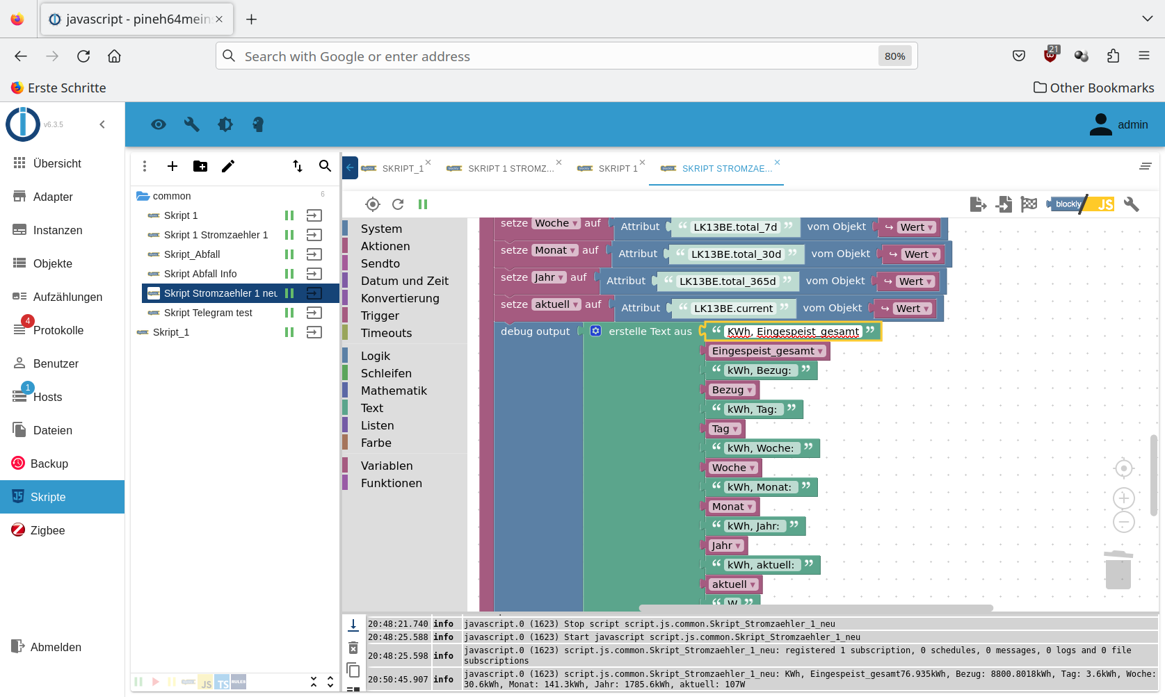

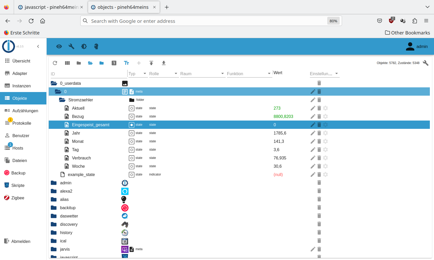

                                                                                   <block type="text" id="G;_iEBNv|EN^w|Jx.h2t">
                                                                                     <field name="TEXT">Bezug: </field>
                                                                                 <value name="ADD3">
                                                                                   <block type="variables_get" id="hPfi%a4o~M!k($e-qHs}">
                                                                                 <value name="ADD4">
                                                                                   <block type="text" id="Z7_R?9d!NZE]^$uOk3X*">
                                                                                     <field name="TEXT">Tag: </field>
                                                                                 <value name="ADD5">
                                                                                   <block type="variables_get" id="Pbo(V,@myxz|Or.BwGiz">
                                                                                 <value name="ADD6">
                                                                                   <block type="text" id="5AjV=}^D:43Ul[kwlTk?">
                                                                                     <field name="TEXT">Woche: </field>
                                                                                 <value name="ADD7">
                                                                                   <block type="variables_get" id="B0Vh]vU2LxerJvTd])f#">
                                                                                 <value name="ADD8">
                                                                                   <block type="text" id="h2W^qqx{8[wl3|/JO|OX">
                                                                                     <field name="TEXT">Monat: </field>
                                                                                 <value name="ADD9">
                                                                                   <block type="variables_get" id="~31KxaBkABZTf-uI4Hu#">
                                                                                 <value name="ADD10">
                                                                                   <block type="text" id="=3z(ofW`9TqEP.xsU-ED">
                                                                                     <field name="TEXT">Jahr: </field>
                                                                                 <value name="ADD11">
                                                                                   <block type="variables_get" id="0W-RZ_Em4t$Sy`FARv+Z">
                                                                                 <value name="ADD12">
                                                                                   <block type="text" id="Ty(JV^J0(_X}qAjRj;)m">
                                                                                     <field name="TEXT">aktuell: </field>
                                                                                 <value name="ADD13">
                                                                                   <block type="variables_get" id="EzerXBpL(,s_|$n_*G]q">

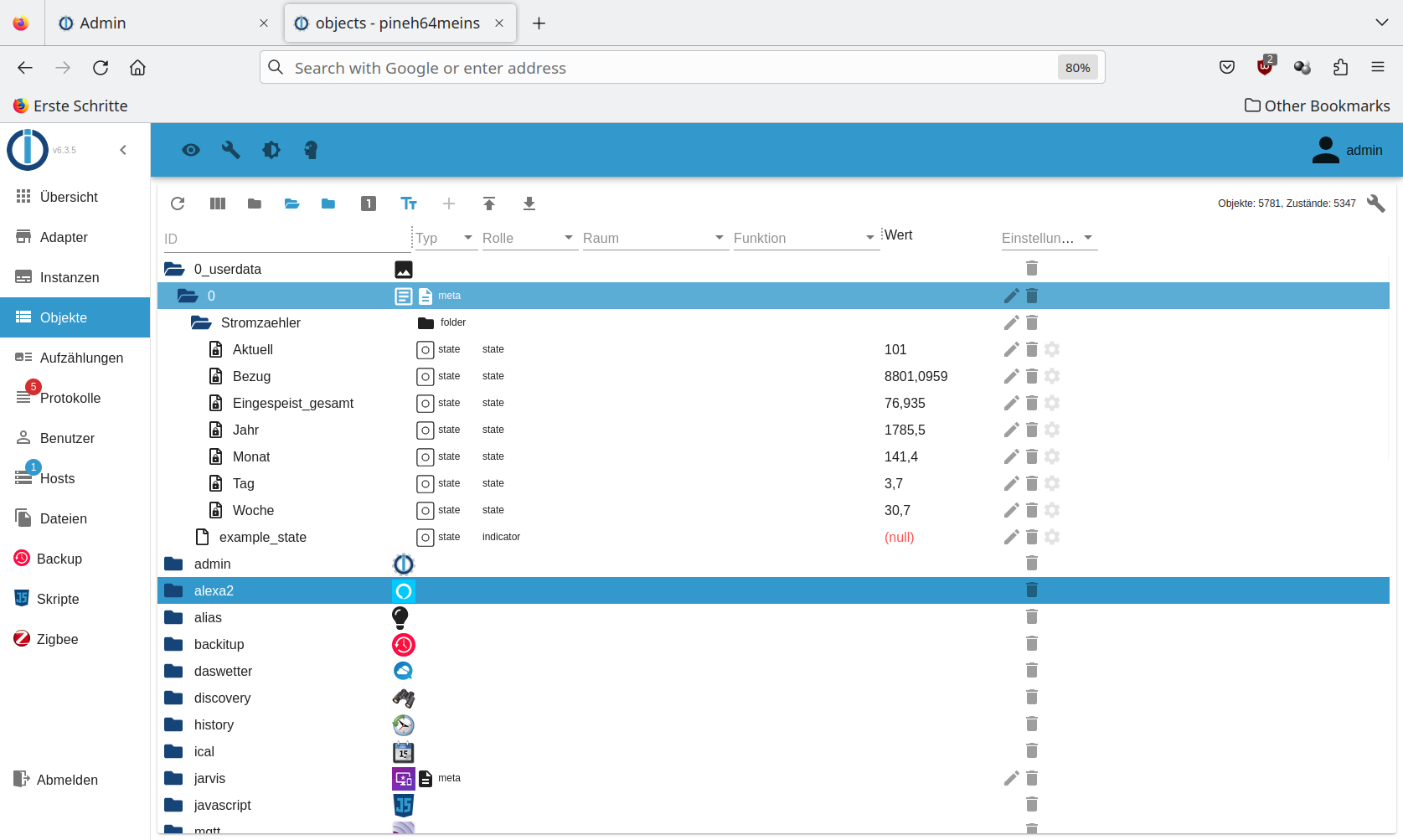

                                          im Spolier ist der code zum Importieren
                                          EDIT: du musst natürlich die ObjektId am Trigger oben auf deinen Pfad anpassen!!
                                            @kurt_88
                                            Du kannst di anderen Ordner alle löschen bis auf stromzeahler1.
                                            973
                                            79
                                            4831
