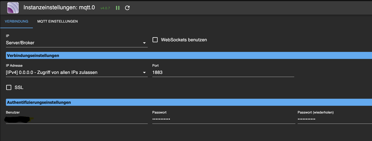

      Im Adapter habe ich folgendes eigestellt:
      Die Verbindung bekomme ich so nicht hin. Habe schon Diverses probiert, z.B. ohne Passwort, anderer Port, andere Zugriffe im Adapter, SSL usw...

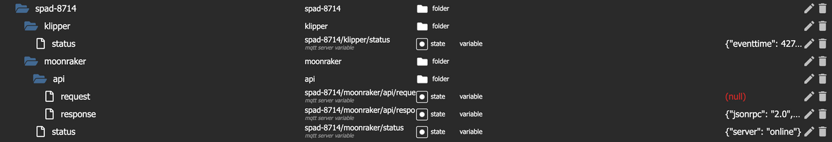

            bekomme ich folgendes in den Objekten:
            Irgendwas, aber nicht so wie es sein sollte.

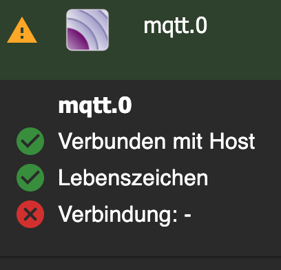

            Dazu zeigt der Adapter in den Instanzen an, dass keine Verbindung besteht, obwohl ja irgend welche Daten ankommen.

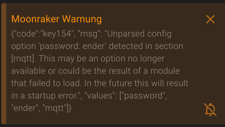

            Sobald ich in moonraker.conf und im Adapter ein Passwort setzte, gibt mir Monnraker folgende Fehlermeldung aus und die Verbindung ist weg.:

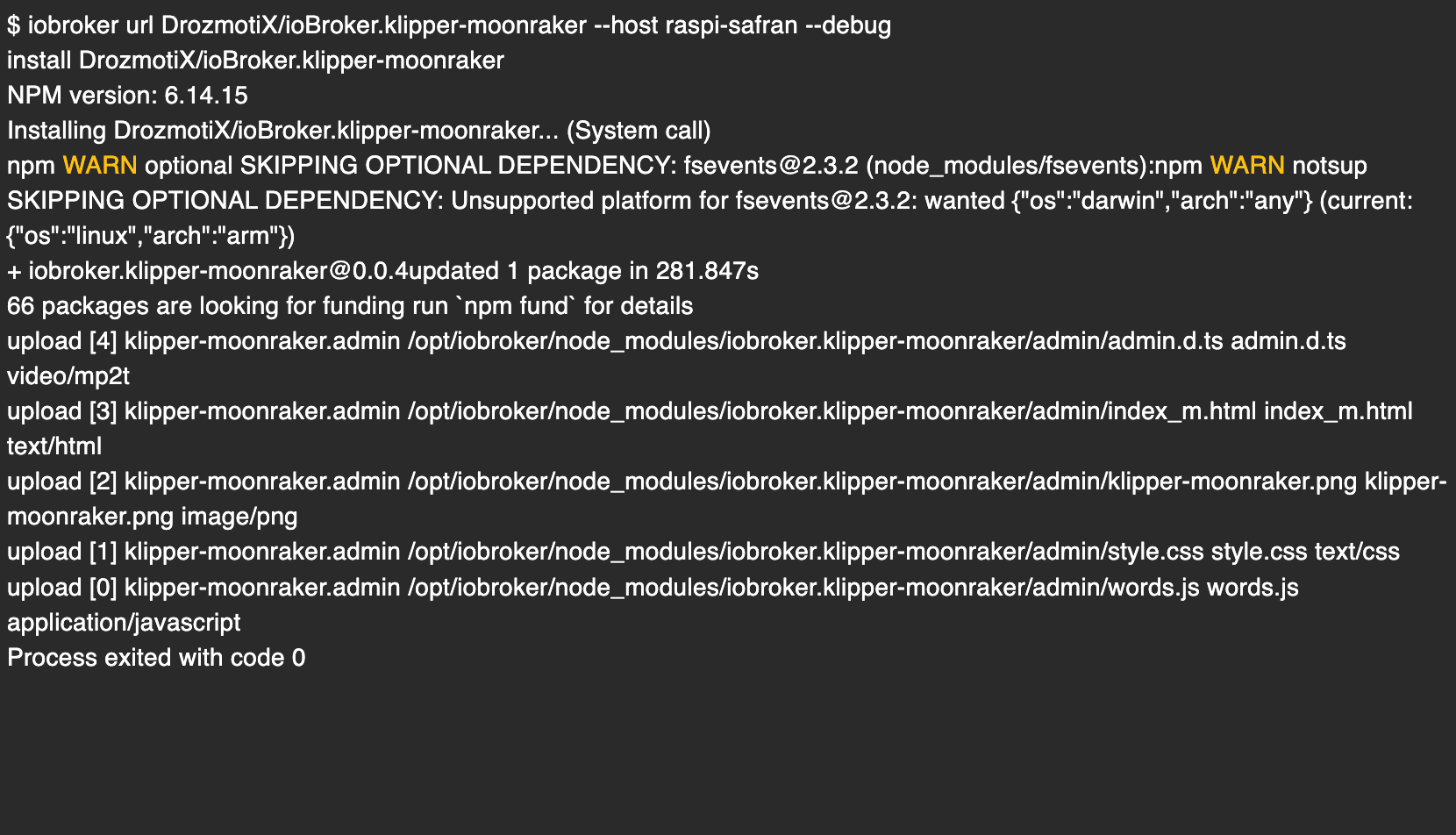

                    Aber ich bekomme den Adapter nicht installiert. 😢
                    $ iobroker url DrozmotiX/ioBroker.klipper-moonraker --host raspi-safran --debug
                    install DrozmotiX/ioBroker.klipper-moonraker
                    NPM version: 6.14.15
                    Installing DrozmotiX/ioBroker.klipper-moonraker... (System call)
                    npm WARN optional SKIPPING OPTIONAL DEPENDENCY: fsevents@2.3.2 (node_modules/fsevents):
                    updated 1 package in 284.471s
                    66 packages are looking for funding run `npm fund` for details
                    upload [4] klipper-moonraker.admin /opt/iobroker/node_modules/iobroker.klipper-moonraker/admin/admin.d.ts admin.d.ts video/mp2t
                    upload [3] klipper-moonraker.admin /opt/iobroker/node_modules/iobroker.klipper-moonraker/admin/index_m.html index_m.html text/html
                    upload [2] klipper-moonraker.admin /opt/iobroker/node_modules/iobroker.klipper-moonraker/admin/klipper-moonraker.png klipper-moonraker.png image/png
                    upload [1] klipper-moonraker.admin /opt/iobroker/node_modules/iobroker.klipper-moonraker/admin/style.css style.css text/css
                    upload [0] klipper-moonraker.admin /opt/iobroker/node_modules/iobroker.klipper-moonraker/admin/words.js words.js application/javascript
                    Process exited with code 0
                    • da_Woody
                      da_Woody @figugegu last edited by

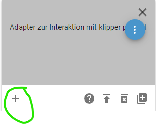

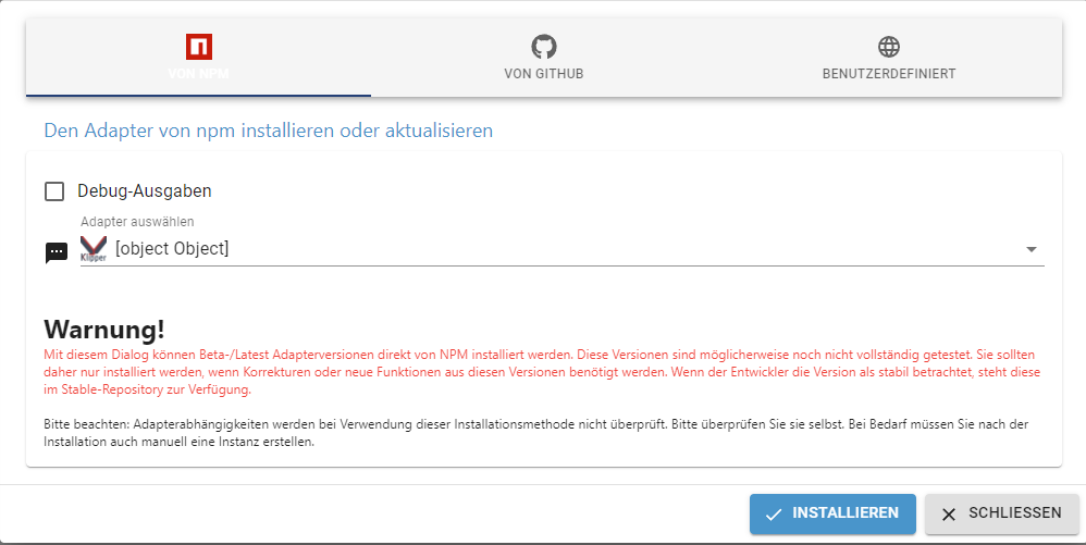

                      @figugegu ei, das ding ist ja noch nicht da.
                      auch wenns verpönt ist, über die katze insten, instanz anlegen, funzt.
                        figugegu @da_Woody last edited by figugegu
                        @da_woody
                        Nö, weder über Git noch NPM funktionierts. Immer gleiche Fehlermeldung wie oben...

                        • da_Woody
                          @figugegu schrieb ich ja, instanz anlegen...
