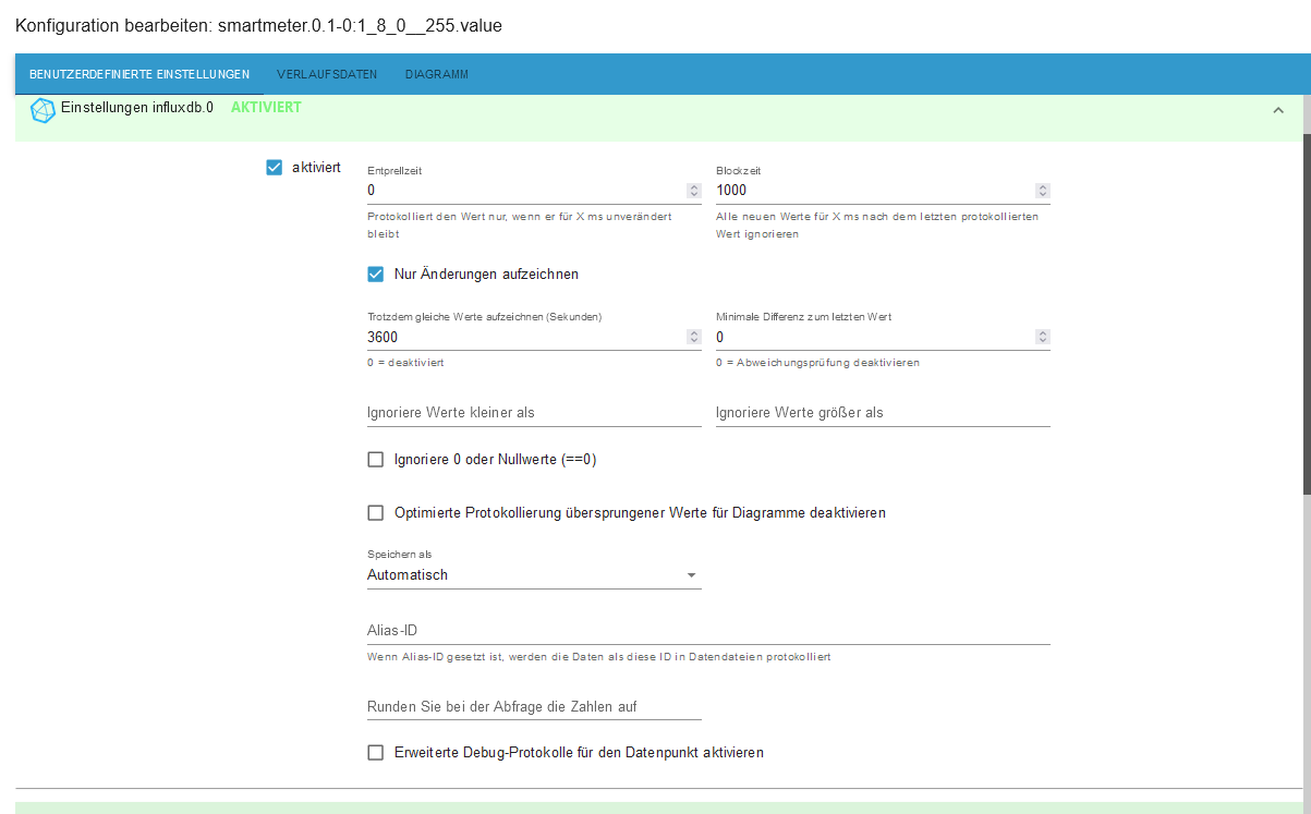

      ich habe schon seit ewigkeiten das Loggen in Influx für die Smartmeter Instanz aktiviert.
      Jetzt wollte ich mir da gerade mal ein Panel machen und muss feststellen das ich keinen Smartmeter Eintrag finden kann.
      Die Einstellungen bei Smartmeter sehen so aus:
      Die Measurements enden beim Modbus "m"
      Habe ich eine falsche Einstellung im Adapter gewählt oder liegt es an Influx ?
      Warum ist der storage type "false" ? Denke das hier mein Problem liegt.

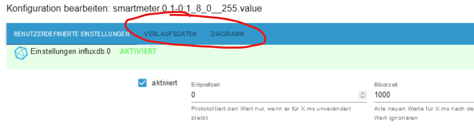

        @wendy2702 Wenn du oben in ioB auf Verlaufsdaten klickst, steht da was?
        Edit: prinzipiell ist es auch besser bei den influx Einstellungen der Datenpunkte den Typ anzugeben und nicht auf 'Auto' zu stellen.
        Du kannst auch einen Alias-ID angeben, unter dem Namen findest du die DP dann in influx. Das ist optional, aber praktisch.

              @wendy2702 sagte in Smartmeter schreibt keine Werte nach Influxdb !?:
              jep, ein nachträgliches ändern von Auto auf Number geht aber nicht, da musst du das loggen stoppen, den Datenpunkt aus der Influx Datenbank löschen und anschliessend das loggen wieder aktivieren mit dem richtigen Typ. Erst dann wird dieser in Influx/Grafana erkannt. Zumindest war dies bei Influx v1.x

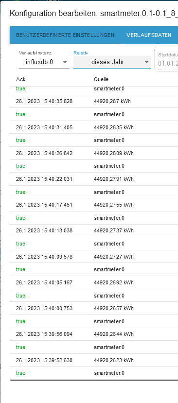

                In den Verlaufsdaten steht erst ab heute mittag was drin. Wahrscheinlich weil ich da mal die Adapter neu gestartet habe:
                Auto steht bis jetzt in all meinen Datenpunkten die ich mit Influx Speicher und die haben funktioniert bis heute.
                Nur Smartmeter nicht.

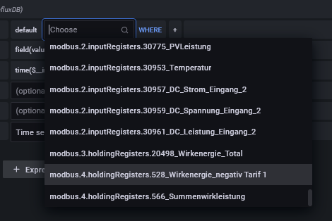

                EDIT: ES HAT DOCH AUFGEZEICHNET. DAS AUSWAHL PROBLEM LIEGT EHER AN GRAFANA:
                DANKE FÜR EURE MÜHE.
