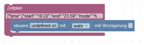

      Ich habe mir ein Blockly-Script geschrieben, dass um Uhrzeit X eine Steckdose schalten soll.
      Jetzt ist es aber so, dass die Uhrzeit des Scripts augenscheinlich eine Stunde nach geht.
      Heißt: Eingestellt ist "schalte um 18 Uhr an". Um 18 Uhr passiert dann aber nix sondern sie schaltet erst um 19 Uhr.

                  @djmarc75 Klar, hier ist es:
                  Als Quelltext:
                  schedule('{"time":{"start":"19:22","end":"23:59","mode":"hours","interval":1},"period":{"days":1}}', async function () {
                    setState("deconz.0.Lights.5.on"/*undefined on*/, true);
                  Das Script funktioniert auch...schaltet die Steckdose. Allerdings nicht um 19:22 sondern erst um 20:22...
                  DJMarc75 2 Replies Last reply Reply Quote 0
                  • DJMarc75
                    DJMarc75 @bananause last edited by DJMarc75
                    @bananause nicht den Quelltext sondern auch das Blockly als Text exportierten und hier mal reinstellen.
                    Soll das Skript ab 19:22 Uhr jede Stunde die Dose schalten ?
                    Intervall schaltet das Erste mal erst nach dem Start des Skripts...ergo erst 20:22 Uhr....

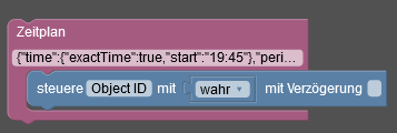

                    • DJMarc75
                      @bananause mach mal lieber so:

                        bananause @DJMarc75 last edited by bananause
                        @djmarc75
                          <block type="schedule" id="*@@}64?2iwAFP(+(aY?x" x="38" y="38">
                            <field name="SCHEDULE">{"time":{"start":"19:35","end":"23:59","mode":"hours","interval":1},"period":{"days":1}}</field>
                              <block type="control" id="P0Ia-K!3_sIq@9::-j09">
                                <field name="OID">deconz.0.Lights.5.on</field>
                                  <block type="logic_boolean" id="MW_S=(pnluMY5^i@Jly$">
                        Meintest du so?
                        Ich hab das über den Wizard konfiguriert. Eigentlich soll das Skript nur einmal täglich an schalten.
                          @bananause sagte in Blockly Script nutzt falsche Uhrzeit:
                          so wird das nix - besser so:
                          <block xmlns="https://developers.google.com/blockly/xml" type="schedule" id="oqjmd$gNC-]CB0AAvIYA" x="187.99999999999977" y="-37.000000000000114">
                            <field name="SCHEDULE">{"time":{"exactTime":true,"start":"19:45"},"period":{"days":1}}</field>
                              <block type="control" id="!)INoJ!R%cQy,}^{{+2{">
                                  <block type="logic_boolean" id="5qC7y~ox!APgFjr)M|iU">
                            @djmarc75
                            Oh man, da saß der Fehler mal wieder 50 cm vor dem Bildschirm. Wie so oft. Peinlich.
                            Du hast recht, ich habe den Wizard falsch bedient. Mit deinem Script und der Einstellung "Bestimmte Zeit" im Wizard funktioniert es auch richtig.
                            Ist mein erstes Blockly Script...naja, jeder fängt ja mal an.
                            Danke für die schnelle Hilfe! Ohne die wäre ich trotzdem nicht drauf gekommen.
