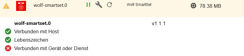

        ich habe den Wolf-Smartset Adpater 1.1.1 installiert.
        die Instanz ist jedoch orange hinterlegt und es wird folgendes angezeigt:
        wenm ich bei den Instanzeneinstellung auf "get Devices" klicke kommt für kurze Zeit der der "Bearbeitungs-Kringel" aber ein Gerät kann ich nicht auswählen, hier steht imm "Bitte erst Geräte abrufen"
        Wie kann ich das Problem lösen?
          arteck Developer Most Active @cmb71 last edited by
          @cmb71 und was steht im LOG

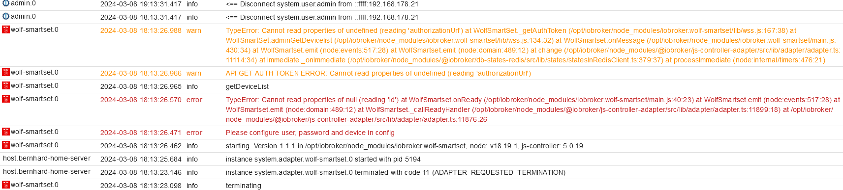

            cmb71 @arteck last edited by
            @arteck
            • apollon77
              apollon77 last edited by
              Es scheint so als ob Wolf hier leider nicht mehr ganz so offen ist und die Authentifizierung geändert hat. Muss jetzt wohl OAuth sein.
              Da ich kein Wolf Gerät habe kann ich leider auch nicht viel tun, ich brauche daher bitte von jemandem die Zugangsdaten. Bitte per Email an iobroker@fischer-ka.de melden. Danke
