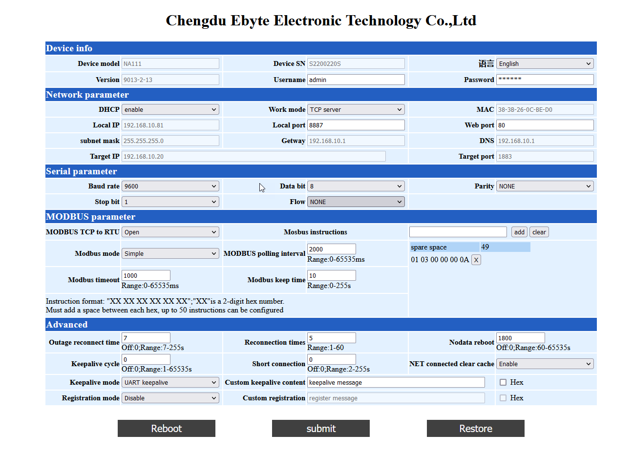

      hab mir von Gobelpower einen 15kWh PV-Speicher gekauft. Beigelegt war ein RJ45 zu USB Kabel und über den RS485 Port und die mitgelieferte Software kann man auch allerhand Daten auslesen.
      Hab mir nun einen RS485 zu Ethernet Adapter gekauft (Ebayte NA111) und möchte den Speicher mit dem Modnus Adapter auslesen. Verbindung zum Konverter an sich klappt. Aber hat jemand Ahnung, wie ich ohne Dokumentation an die Daten komme?

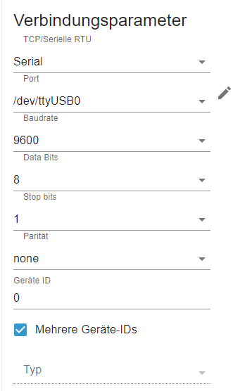

              • wendy2702
                wendy2702 @warp735 last edited by
                @warp735 Wie sieht denn die Software aus? Bzw. über welches Protokoll meinst du verbindet sich diese?
                Dein Modbus Adapter ist zu deinem Ebayte verbunden aber nicht zu deinem Speicher.

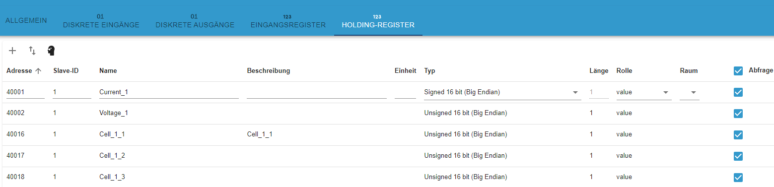

                                  • Z
                                    zhomas @warp735 last edited by zhomas
                                    Hallo @warp735
                                    Ich weiß nicht, ob du mit deinem Projekt weitergekommen bist.
                                    Ich hab drei RN150 Akkus und möchte diese mittels IO-Broker in Influx bringen.
                                    Mit dem Pack 1 funktioniert es auch ganz gut.
                                    Momentan habe ich die Kommunikation im BMS auf ModbusC1636 gestellt und die Adressen entsprechend der hier beschriebenen Liste eingerichtet:
                                    https://github.com/syssi/esphome-pace-bms
                                    --> Bei den Adressen (für die Holding-Register musste ich 40001 addieren. (Warum auch immer)
                                    Weiß jemand wie man die weiteren Packs über das Pack1 anspricht?
                                    Viele Grüße
                                    • Z
                                      zhomas @zhomas last edited by
                                      Geschafft.
                                      RS485 Sternverkabelung zu jedem BMS und über Slave-ID

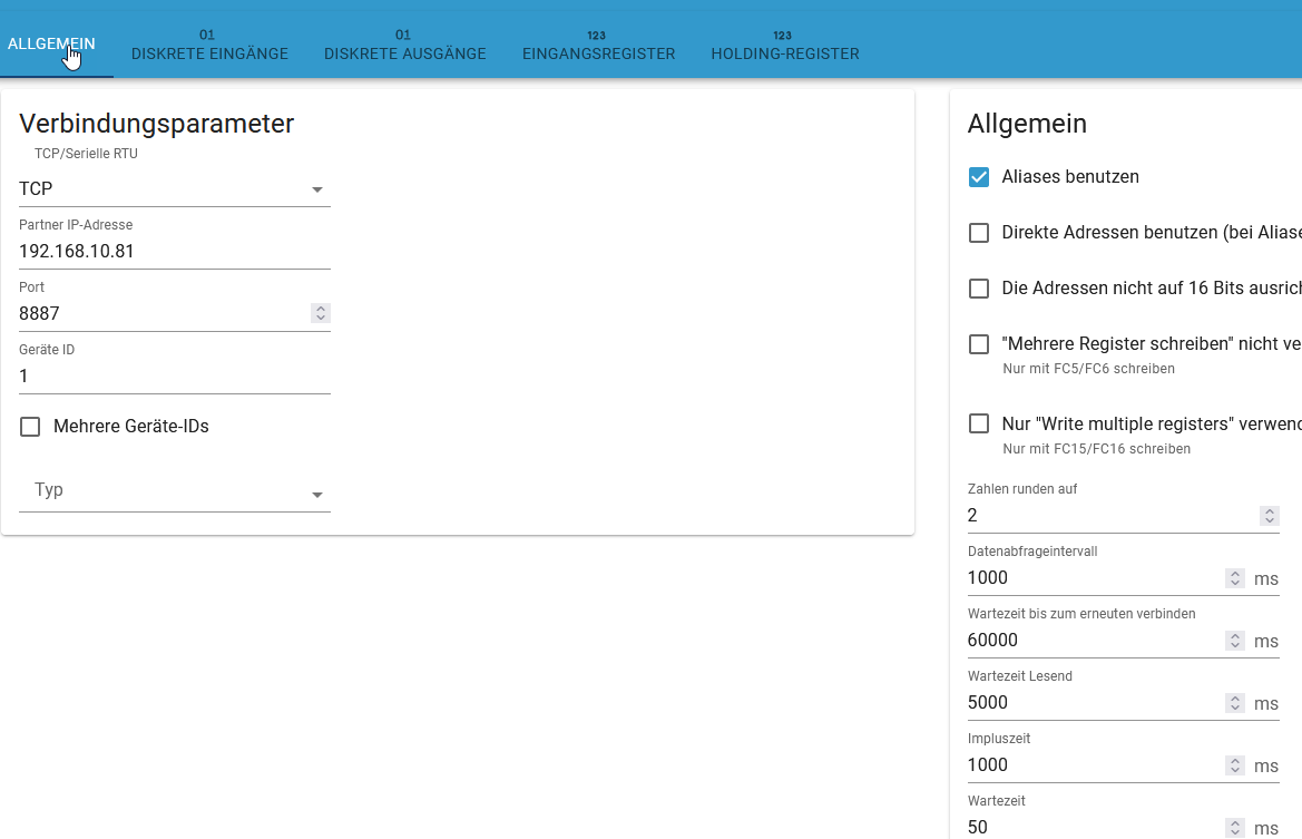

                                        Sorry, Beitrag erst jetzt gelesen.
                                        Ja, bei mir läuft das wunderbar. Und das Tolle ist: musste die Batterie nichtmal mit Modbus verkabeln. Les den Deye über ID5 aus und das BMS über ID1. So hab ich nur eine Instanz laufen und musste auch nichts extra anschliessen. Daten werden offenbar durch den WR geschleift.
                                        Musst den alias rausnehmen, dann brauchst nicht 40016 eingeben.
