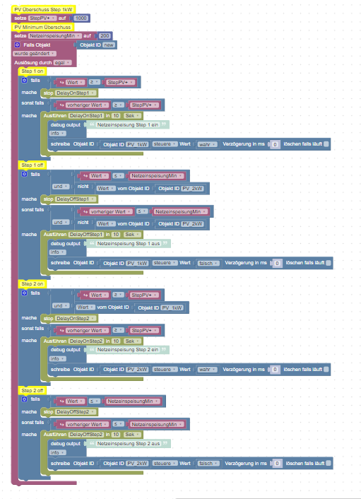

      Möchte PV Überschuss erfassen um damit individuell auf diverse Verbraucher einzuschalten, freizugeben, was auch immer.
      Netzein / Rückspeisung steht zur Verfügung (SMA Homemanager).
      Ich möchte in 1 kW Schritten jeweils eine Stufe, bis z.B. 3 einschalten, bevor eine Stufe eingeschaltet wird soll es eine Zeitverzögerung geben, die nächste Stufe kann nur einschalten wenn die erste bereits geschaltet ist + Verzögerung.
      Für das abschalten der Stufen dito rückwärts.
      Dieses von @paul53 entspricht etwa dem was ich suche, ich bekomme keine Verzögerungen nachgebaut, da gibt es den Trick mit vorherigem Wert, aber das bei mehrern Stufen -> Knoten im Kopf.
      Re: Blockly für Stufeneinschaltung
      Das ist mein Versuch, der leider nicht funktioniert, "new" ist einfach ein Test Datenpunkt.
      Export:

        paul53 @mike2712 last edited by paul53
        @mike2712 sagte: in 1 kW Schritten jeweils eine Stufe, bis z.B. 3 einschalten
        Dann sollte die Hysterese mind. 1200 W betragen.

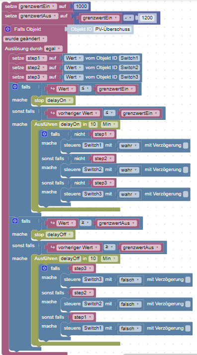

        Versuche es mal so:
        Im Beispiel ist Einspeisung positiv und Netzbezug negativ.
          mike2712 @paul53 last edited by
          @paul53 sagte in Blockly Stufenschaltung PV Überschuss:
          Versuche es mal so:
          Danke, das probiere ich gleich mal aus, aber habe ich in folgenden Punkten einen Denkfehler?
          • Einspeisung / Netzbezug Werte sind beide positiv, benutze nur Einspeisung, müsste dann nicht >= für "Ein" sein?
          • Grenzwert Aus, soll sein wenn der PV-Überschuss <= 200W ist, möchte erst gar nicht im Netzbezug kommen.
          • Das geht alles jeweils über den selben Timer, das erleichtert die Sache ja ungemein, ich bin davon ausgegangen das ich für jede Stufe einen Ein & Aus Timer haben muss. Stufe 2 soll aber erst zuschalten wenn 1 bereits aktiv ist, und dann + Verzögerung. Angenommen wir haben plötzlich 3 kw Überschuss, dann wäre Stufe 2 nach 20 Minuten aktiv?
          • Wozu ist dieser Teil ?
            Kann ich nicht step1 direkt durch Switch 1 ersetzen?
          Denke das hat alles Sinn und Verstand was du machst, würde es nur gerne verstehen, auch die Hintergründe. Vor allem die Abfrage mit "vorherigen Wert" das hatte ich aus einigen Deiner Blockly Beispiele, ich weiß auch das es verhindert den Timer erneut zu starten, aber wie genau funktioniert es mit "vorheriger Wert", konnte nicht viele weitere Erklärungen dazu finden?
            @mike2712 sagte in Blockly Stufenschaltung PV Überschuss:
            Ja.
            Dann muss der "Grenzwert Ein" auf 1400 W erhöht werden.

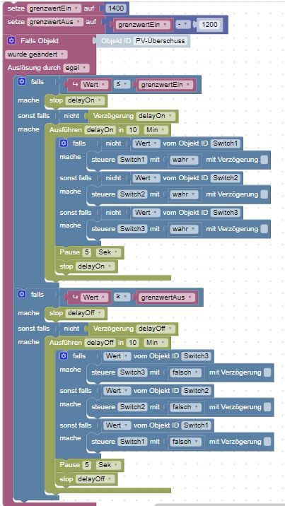

            Das passiert, denn bei Zuschalten einer Stufe verringert sich der Überschuss um 1 kW, wodurch die Einschaltverzögerung erst einmal gestoppt wird.

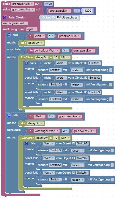

            Änderung ohne step-Variablen und Einschaltgrenzwert 1400 W:
              Danke, es wird immer klarer, aber ganz verstehe ich das noch immer nicht.
              eingeschaltet wird wenn der Wert kleiner Grenzwert, das muss doch Wert > Grenzwert ein sein, oder ? PV Überschuss ist ein positiver Wert.
              Und beim ausschalten muss doch der Wert < Grenzwert sein?
              Grenzwert Aus ist für mich klar, da kommt dann meine gewünschter Überschuss von 200W heraus, warum muss Grenzwert 1 bei 1400 und nicht bei z.B. 1200 sein? Wegen einer zusätzlichen Hysterese, Sicherheit, okay das würde Sinn machen, sonst schaltet das zuviel hin und her vermutlich. Aber dann müssten ja für Step 2 auch 1400 W PV Überschuss über bleiben, an der Stelle würden ja dann 1000W theoretisch ausreichen, oder ?
                @mike2712 sagte: eingeschaltet wird wenn der Wert kleiner Grenzwert
                falls Wert <= Grenzwert
                bedeutet im sonst-Zweig (Einschalten):
                Wert > Grenzwert
                  okay ich checke es einfach nicht, ich bin SPS Programmierer, vielleicht habe ich echt einen Knoten im Kopf, der zweig ist doch dann sonst falls und nicht sonst mit der selben Bedingung vorheriger Wert < als, auch da müsste doch dann größer als.
                  Muss jetzt erst weg, werde nochmal drüber nachdenken, aber für mein Verständnis umgekehrt, denke schon das Du Recht hast, aber verstehen tue ich es absolut nicht.
                  Würde es niccht funktionieren wenn man > Grenzwert einschaltet, da würde mein Kopf wesentlich besser mit klar kommen.
                  Vielleicht brauche ich auch nur eine kleine Pause und Abstand davon.
                    @mike2712 sagte: sonst falls und nicht sonst
                    sonst falls vorheriger Wert <= Grenzwert
                    ist für das verzögerte Einschalten gleichbedeutend mit
                    Wert > Grenzwert UND vorheriger Wert <= Grenzwert
                    Nein, in jeder Stufe benötigt man eine Schwankungsreserve (200 W), da sonst ein andauerndes Hin- und Herschalten erfolgt.
                      @mike2712 sagte: Angenommen wir haben plötzlich 3 kw Überschuss, dann wäre Stufe 2 nach 20 Minuten aktiv?
                      Wenn "plötzlich" einen Leistungssprung meint (z.B. Waschmaschinenheizung schaltet aus), dann würde die nächste Stufe nicht eingeschaltet, da die Bedingung "vorheriger Wert <= Grenzwert" nicht ein zweites Mal erfüllt würde. Für den Fall kann man sich so behelfen:
                      Entsprechend beim Ausschalten.

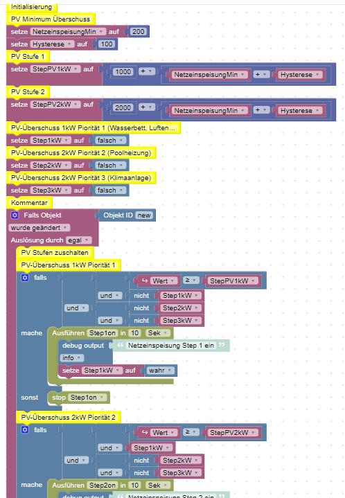

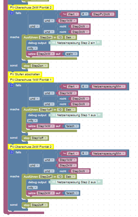

                        Sorry ich bin erst jetzt dazu gekommen mich damit tiefer im Detail zu beschäftigen, habe das nachgestellt und bin nicht auf dem Ergebnis gekommen was ich erwartet hatte, weiß nicht ob wir uns irgendwie missverstanden haben, oder ich doch noch einen Denkfehler hatte? Ich habe das jetzt wie folgt gelöst, in den ersten Tests mit Simulation des PV-Überschuss Wertes hat es eigentlich funktioniert. Aber ich denke das es eigentlich einfacher gehen müsste (z.B. mit nur einem Timer, aber ich habe versucht mit Stop und Pause Timer an verschiedenen Stellen zu arbeiten, ohne Erfolg.
                        In den Blöcken der Zuschaltung kommen später noch Abfragen nach Akku Fülstand mit rein, dieser wäre z.B. vorrangig zu laden. Mich interessiert ob es einfacher, vor allem mit 1 bzw. 2 Timer anstelle von 3/6 Timer zu lösen ist. Aktuell sind es nur 4 weil die 3. Stufe noch fehlt.
                        var NetzeinspeisungMin, Hysterese, StepPV1kW, StepPV2kW, Step1kW, Step2kW, Step3kW, Step1on, Step2on, Step1off, Step2off;

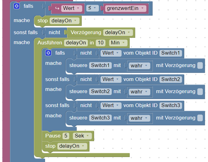

                          @mike2712 sagte: einfacher, vor allem mit 1 bzw. 2 Timer anstelle von 3/6 Timer
                          Wenn jede Stufe (etwa) den gleichen Leistungssprung (1 kW) hat, genügen 2 Timer: einer für Stufe erhöhen und einer für Stufe verringern. Bei unterschiedlichen Leistungssprüngen müssen mehrere Timer verwendet werden.
                          Die Pause von 5 s habe ich dafür vorgesehen, dass der Trigger-Datenpunkt etwas träge auf den Leistungssprung reagiert.
                          Wenn jede zusätzliche Stufe ca. 1 kW mehr bedeutet:
