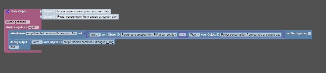

      trotz vieler durchgestöberter Themen bekomme ich es nicht hin 2 Werte zu addieren.
      Was mache ich genau falsch beim Versuch 2 Verbrauchswerte zu addieren?
      Danke für eure Hilfe

        Glasfaser @shigi76 last edited by Glasfaser
        @shigi76
        den Baustein " wert vom Objekt ID " löschen .
        Mathe Baustein zusammensetzen mit " setze ... "
        EDIT :
        Ist das nur ein Teil vom Blockly !?
        und wo soll dann das Ergebniss hin , es wird nur in den Baustein ( Variable ) "setze "geschrieben.

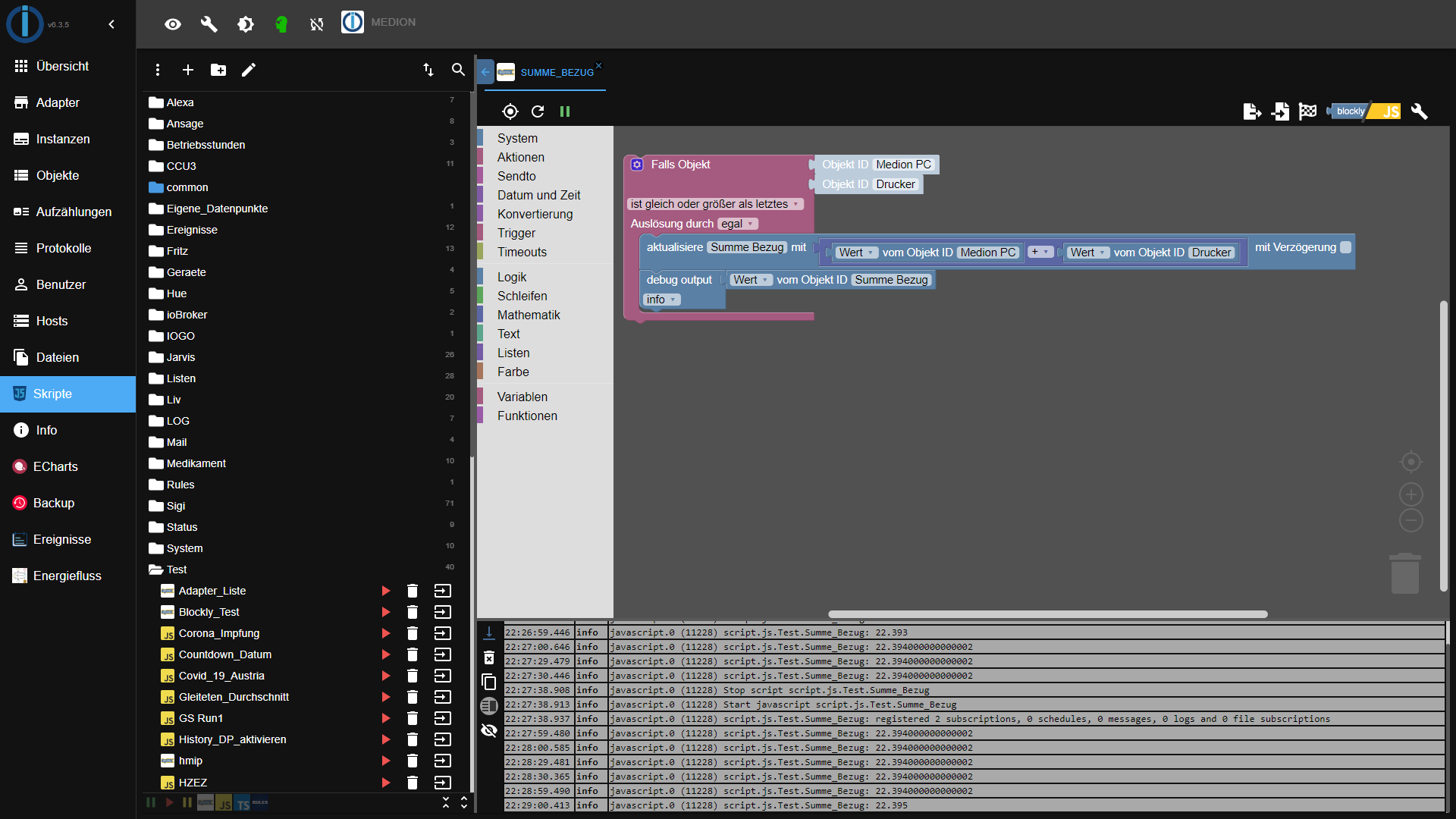

          Ich hab es so:

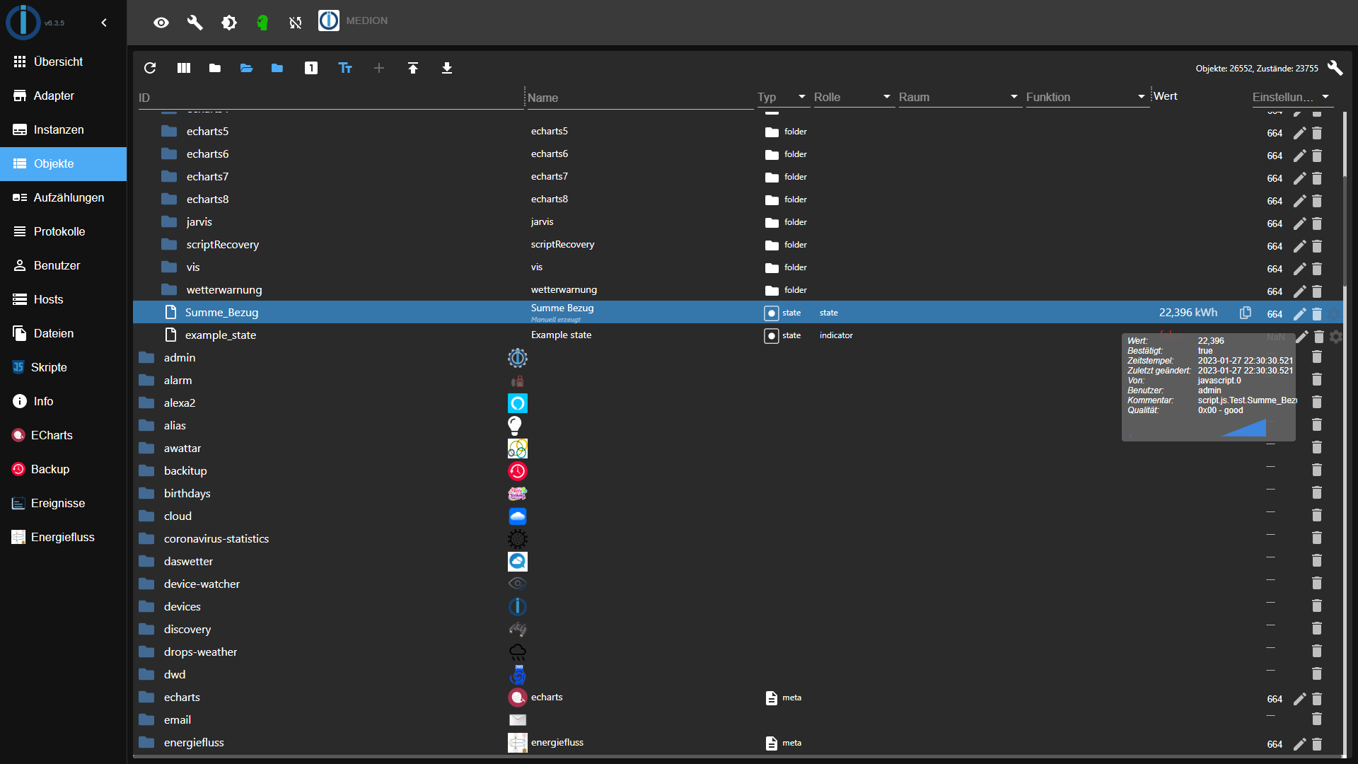

          Einen DP angelegt:

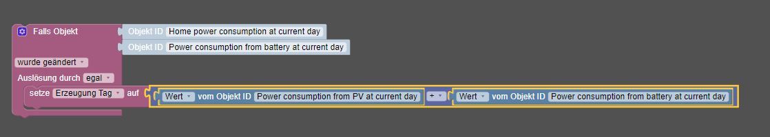

            Danke,

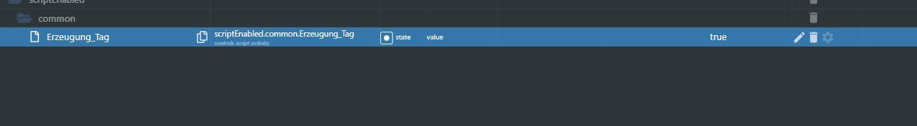

            jetzt habe ich es so und eigentlich wollte ich, dass der addierte Wert unter Objekt bei der neu erstellten Variablen "Erzeugung_Tag" angezeigt wird.
              Meinst du hier :
              das ist aber nur ein Script NAME Erzeugung_Tag
              dort wird nichts verändert , dort wird nur der Zustand von Script true/false angezeigt .
              siehe das Beispiel von @sigi234

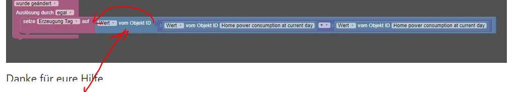

                Ich danke euch.Ich hatte kurz einen Wert erzeugt!
                Jetzt kommt nur wieder ein "true" 😞

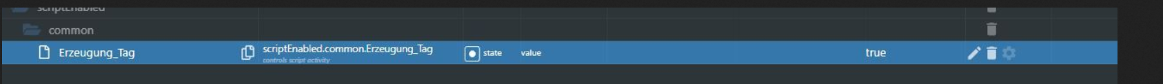

                  @shigi76 Scriptenabled.Common……..
                  Kamst du nicht beschreiben, das ist ein System Datenpunkt.
                  Lege unter 0_userdata.0 einen eigenen Datenpunkt an und diesen kannst du dann nutzen.

                      @shigi76 sagte in 2 Werte addieren:
                      hast du nicht mein Kommentar zu deinem Datenpunkt dazu gelesen :
                      https://forum.iobroker.net/post/936437
