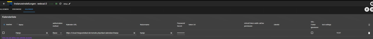

                                • Grizzelbee
                                  Grizzelbee Developer @dirkhe last edited by Grizzelbee
                                  @dirkhe
                                  Moin Dirk,
                                  ich weiß nicht was, aber irgendetwas mache ich grundlegend falsch. ;o)
                                  Folgendes Problem:
                                  Ich versuche auf meinen Nextcloud-Kalender zuzugreifen und habe den Adapter dafür wie folgt (lt. ReadMe) konfiguriert:
                                  Allerdings sagt mir der Adapter permanent das die credentials invalid seien.
                                  Welche genau müssen denn da rein? Ich habe die generellen vom Nextcloud-Login genommen und über die Debug-Logausgaben kontrolliert - die sind richtig. Die stehen dort im Klartext drin.
                                  Meine NC läuft über einen Reverse Proxy - die Direkte http-URL mit Port funktioniert aber ebenfalls nicht, die wirft den selben Fehler.
                                  Ich hoffe, das Du eine Idee für mich hast.
                                  viele Grüße und Danke im Voraus
                                  Grizzelbee
                                  EDIT:
                                  Hat sich erledigt. Mir war nicht klar, dass es spezielle Passwörter für solche Fälle gibt.
