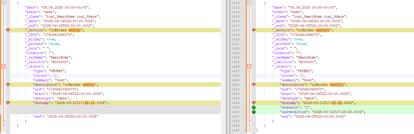

                        • Über den ical-Adapter habe ich den Eintrag mit mehr Details herauskopiert und einen Diff gemacht zwischen dem Eintrag vor/nach dem Bearbeiten in Nextcloud (nur die Description verlängert).
                        • Nach dem Editieren hat auch dieser einmalige Eintrag eine Sequence-ID bekommen:
                          *...so weit hatte ich eine Theorie, aber manchmal geht das Löschen auch nach dem Editieren.
                        Ergebnis so weit:
                        • Anlegen über den Adapter --> Löschen geht
                        • Anlegen über Adapter und Editieren in Nextcloud --> Löschen geht manchmal (noch kein System erkannt; meistens nicht)
                        • Anlegen in Nextcloud --> Löschen geht nicht.
