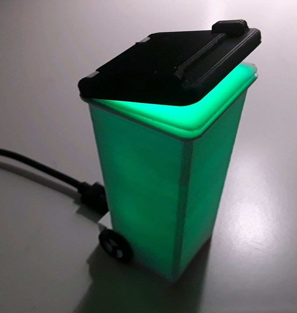

      Moin zusammen,
      hier mal wieder ein kleines Hardware-Gadget von mir:
      Eine Mini-Mülltonne, die durch farbiges Pulsieren daran erinnert, daß am nächsten Tag eine Mülltonne geleert wird.
      Die Farbe ist dabei unseren Original-Mülltonnendeckelfarben nachempfunden.
      Warum das Ganze?
      Nun, eine Erinnerung könnte ich mir auch per eMail, Push-Nachricht, oder was auch immer schicken lassen.
      Dann schaue ich auf's Handy - aha, morgen wird Biomüll abgeholt - und 'ne Stunde später habe ich es doch wieder vergessen 🙄
      Also musste was ähemmm... "idiotensicheres" her.
      So ist dann die Mini-Mülltonne entstanden, die einen Tag vor der Müllabholung permanent in der Eßecke pulsiert.
      Das ist kaum zu übersehen. Einen Reset-Button - wenn die Tonne rausgestellt wurde - habe ich bewußt nicht vorgesehen, denn um Mitternacht hört das Blinken sowieso auf.
      Notwendig sind dazu der Google-Kalender, die iCal-/MQTT-Adapter in ioBroker, sowie ein WEMOS D1 mini und ein WS2812B LED-Stripe.
      Ein kurzes Youtube-Vido habe ich hier hochgeladen: https://www.youtube.com/watch?v=qHmuvpSA8mkt
      Eine Beschreibung / Bauanleitung gibt's hier: http://arduino.joergeli.de/mini-muelltonne/mini-muelltonne.php
      Jörg
