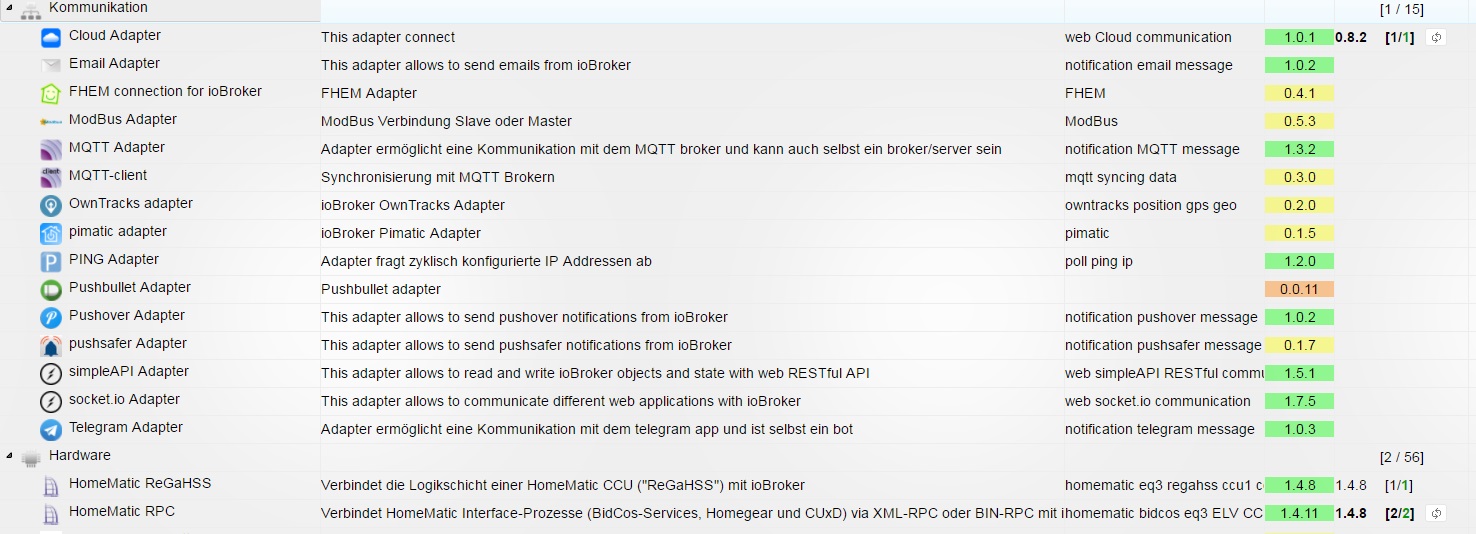

      ich habe dem hmrpc Adapter in der Verison 1.4.8 installiert (Aktuell ist aber die 1.4.11) dieses Update bekomme ich aber nicht angezeigt.
      Ich habe jetzt schon mehrfach /iobroker update aufgerufen und bekomme für andere Adapter auch Updates angezeigt, aber nicht für den hmrpc.

          Naja, hier https://www.npmjs.com/package/iobroker.hm-rpc ist die V1.4.11 als die letzte Version angegeben.
          Laut dem dem Thread hier http://forum.iobroker.net/viewtopic.php?f=20&t=6607 gab es davor die 1.4.10 welche installiert werden konnte. (wurde mir auch nicht angezeigt)
          Es ist auch (http://download.iobroker.net/sources-dist-latest.json) bei den Verwahrungsorten hinterlegt.
          Beim ReGa Adapter wird sogar angezeigt, dass eine neuere Installiert ist (1.4.8) als die, die Verfügbar ist (1.4.4).
          Die 1.4.8 ist aber die letzte Version laut https://www.npmjs.com/package/iobroker.hm-rega

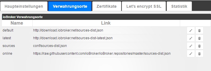

              Ich habe jetzt einmal bei Verwahrungsorte die Einträge für "default" und "latest" gelöscht und neu angelegt.
              Seitdem werden mir jetzt auch die Versionen entsprechend angezeigt. (Für den Cloud Adapter sogar die 1.0.1 da wurde die ganze Zeit nur die 0.8.2 angezeigt)

                Ich habe jetzt einmal bei Verwahrungsorte die Einträge für "default" und "latest" gelöscht und neu angelegt. `

                  Nein waren die selben Pfade, habe Sie per copy&paste eingetragen.

                    Irgendetwas stimmt anscheinend noch immer nicht.
                    wenn ich als "latest" folgendes Repository eintrage "http://download.iobroker.net/sources-dist-latest.json" bekomme ich den folgenden Fehler
                    admin.0 2017-06-18 03:04:39.117 warn Repository cannot be read
                    Im Browser kann ich den Link aber normal aufrufen.
