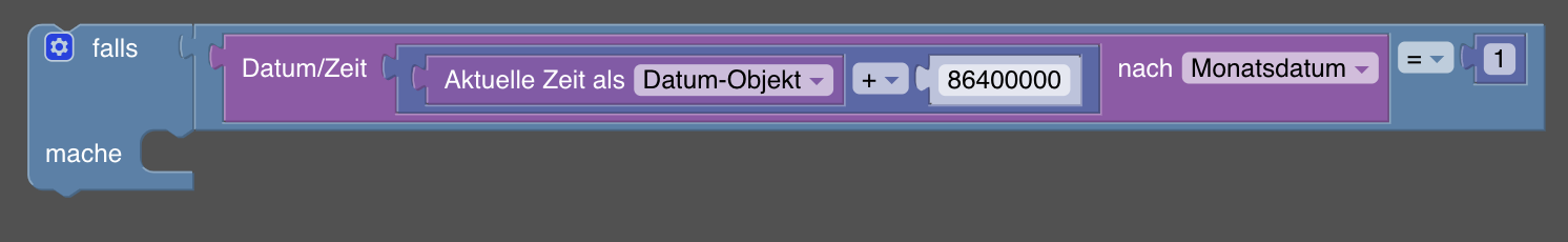

                  Kannst auch mit Blockly einfach Täglich schauen ob morgen Monatsdatum 1 ist.
