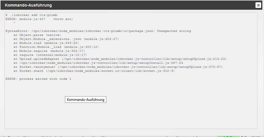

      Moin,
      heute mal ein paar Adapter geupdatet. Lief alles problemlos durch bis auf den Adapter.
      Hatte vorher die 0.1.6.
      Diese habe ich nach der ersten Fehlermeldung deinstalliert aber auch dies brachte bei der 0.1.8 kein Erfolg.
      Die 0.1.6 will nun auch nicht mehr installieren.
      iobroker	2017-05-26 20:01:08.590	info	exit 1
      iobroker	2017-05-26 20:01:08.582	error	at Socket.onack (/opt/iobroker/node_modules/socket.io-client/lib/socket.js:312:9)
      iobroker	2017-05-26 20:01:08.582	error	at Socket. (/opt/iobroker/node_modules/iobroker.js-controller/lib/setup/setupUpload.js:373:57)
      iobroker	2017-05-26 20:01:08.582	error	at /opt/iobroker/node_modules/iobroker.js-controller/lib/setup/setupInstall.js:587:24
      iobroker	2017-05-26 20:01:08.582	error	at Upload.uploadAdapter (/opt/iobroker/node_modules/iobroker.js-controller/lib/setup/setupUpload.js:214:23)
      iobroker	2017-05-26 20:01:08.582	error	at require (internal/module.js:12:17)
      iobroker	2017-05-26 20:01:08.582	error	at Module.require (module.js:353:17)
      iobroker	2017-05-26 20:01:08.582	error	at Function.Module._load (module.js:300:12)
      iobroker	2017-05-26 20:01:08.582	error	at Module.load (module.js:343:32)
      iobroker	2017-05-26 20:01:08.582	error	at Object.Module._extensions..json (module.js:424:27)
      iobroker	2017-05-26 20:01:08.582	error	at Object.parse (native)
      iobroker	2017-05-26 20:01:08.582	error	SyntaxError: /opt/iobroker/node_modules/iobroker.vis-plumb/io-package.json: Unexpected string
      iobroker	2017-05-26 20:01:08.582	error	^
      iobroker	2017-05-26 20:01:08.582	error	module.js:427 throw err;
      iobroker	2017-05-26 20:01:08.027	info	add vis-plumb
      Edit:
      Habe nun über GIT die 0.1.9 installieren können. Weiß aber nicht warum die anderen nicht gingen.

        Bei mir das gleiche. Hab jetzt auch 0.1.9 über git installiert.
